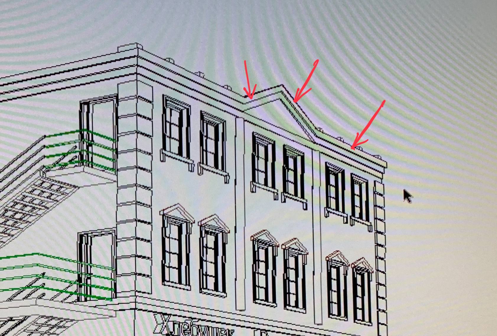

Нет, фронтоны - бутафория. За ними - плоская кровля. Меня терзают сомнения по ветровой опрокидывающей силе - как бы кому на голову не рухнул фронтон. Однако расчеты показывают. Что только небольшой взрыв может опрокинуть. Короче - в сомнениях Длинна - 4000, высота в коньке - 135 Суммарная площадь 2м2 - но бОльшая часть расположена внизу, где нагрузка «на сдвиг» - а «на излом» - можно считать 0,5м2. Вообщем - в сомнениях, стоит ди железяку какую или струну под 45к кровле пустить. Снаружи еще и декор висеть на фронтоне будет …
Может заштукатурить с внутренней стороны в дополнение к ещё какому-нибудь варианту фиксации?
Штукатурка изнутри обязательна - на нее будет наклеена гидроизоляция ( вертикальная)
Может, раму металлическую на фронтоне закрепить? И уже на раме менять декоры, в зависимости от сезона и настроения.

Может, раму металлическую на фронтоне закрепить? И уже на раме менять декоры, в зависимости от сезона .....
Декор - карниз, менять его я не вижу ни возможности - ни надобности. IMG_2506

А смысл между фронтонами под скатами делать "тяжелое" утепление? Там же чердачок.
Тоже как то не понял, где утеплитель? Если утеплителем считать керамзитобетон слоем 0,2м. то для помещения (если я правильно понял) которое находится сразу под перекрытием, скажем так - не есть хорошо. А про узел монтажа водоприемной воронки отдельная песнТня - будет образовываться куржевень/наледь препятствующая стоку воды- бассейн на кровле весьма вероятен, а если учесть, что где то слои ковра мягкой кровли будут не герметичны,, то получится просто праздник какой-то... танцы на воде-е-е-е... Поэтому тоже считаю, что как минимум "чердачок" был бы очень даже уместен.

Тоже как то не понял, где утеплитель? Если утеплителем считать керамзитобетон слоем 0,2м. то для .....
Можешь набросатьэскиз, как ты это представляешь?

MADONNA, может купить рулон обручёвки и по верх кирпича проложить по периметру (где необходимо). Всё .....
Это практически ничего не даст. надо или делать хорошо - или вообще не делать (если точно без необходимости) Фронтон весит пол-тонны и опирается на цементный раствор шириной 120мм, причем кирпич щелевой. Это минус. Но длинна основания гораздо больше нежели основание прямоугольника и суммированые боковые силы действующие на малую площадь выступающей части - распределяются по большой длинне основания. Это плюс. Короче, буду укреплять. Много времени не займет - но зато буду спокойна. расчеты - расчетами, но в неспокойное время живем.
На словах, кратко: "Чердачок" достаточной высоты для ревизий и обслуживания. Утепление водоприемной трубы на данном "чердачке" Если использовать керамзит в качестве утеплителя - пароизоляционный слой по стяжке перекрытия верхнего этажа,, затем расчетный слой керамзита в сухом состоянии, поверх тонкую корку из раствора - повысит теплосопротивление и снизит воздухопроницание - все это на "чердачке". Поверх перекрытия "чердачка" повторить то что выполнено сейчас, ессно.с закруглениями в местах примыкания, Не знаю какая у Вас площадь кровли, но напрашивается имх вторая водоприемная воронка. Как вариант водоприемные воронки соединить между собой на "чердачке" с организацией мусороотстойника с ревизией , трубой большего диаметра мм.200 и свести это все в точку проложенного вертикального участка ливнёвки. На кровле утеплить вентиляционные каналы с установкой дефлекторов. Как то так.
Интересно. Почему ты так думаешь - или есть данные объективных замеров?
