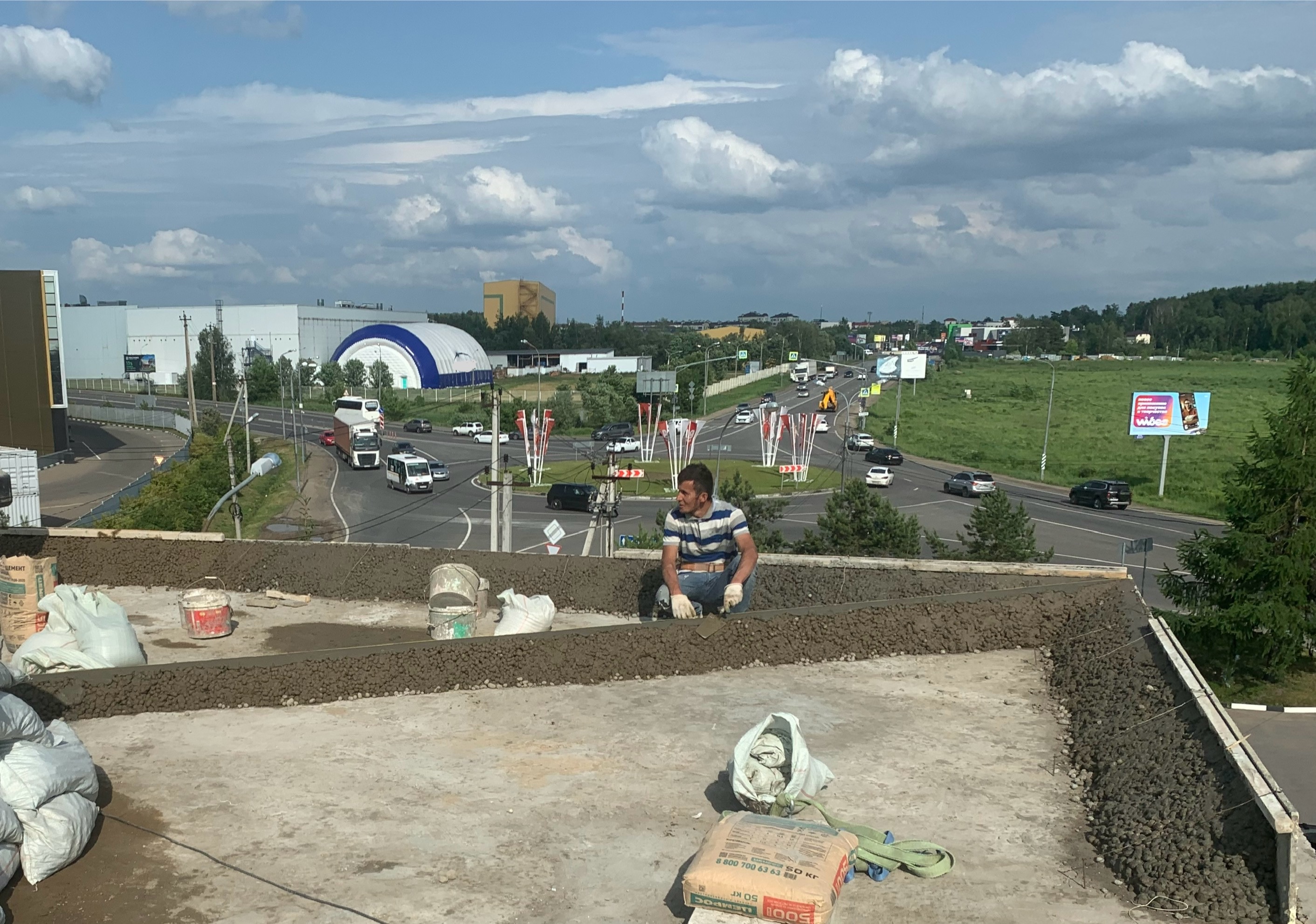

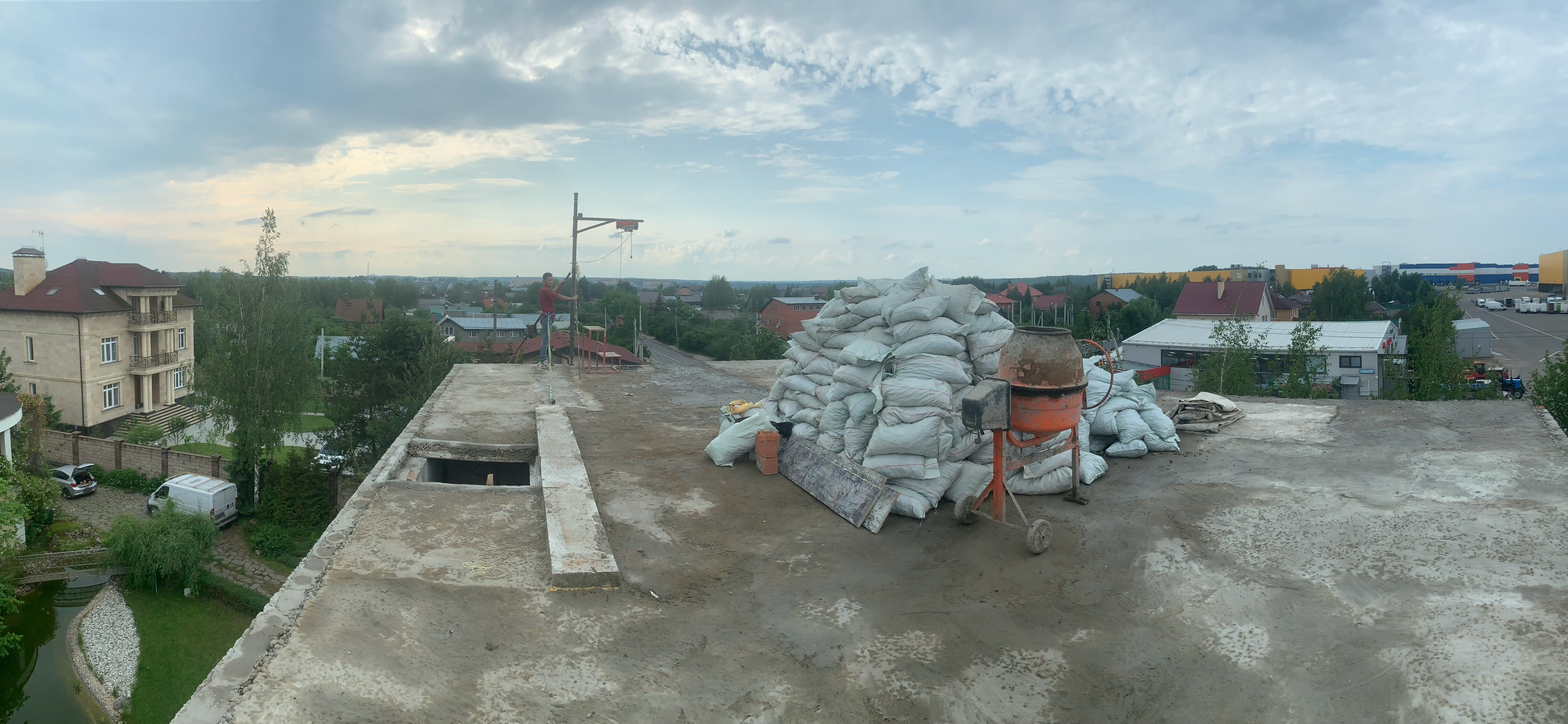

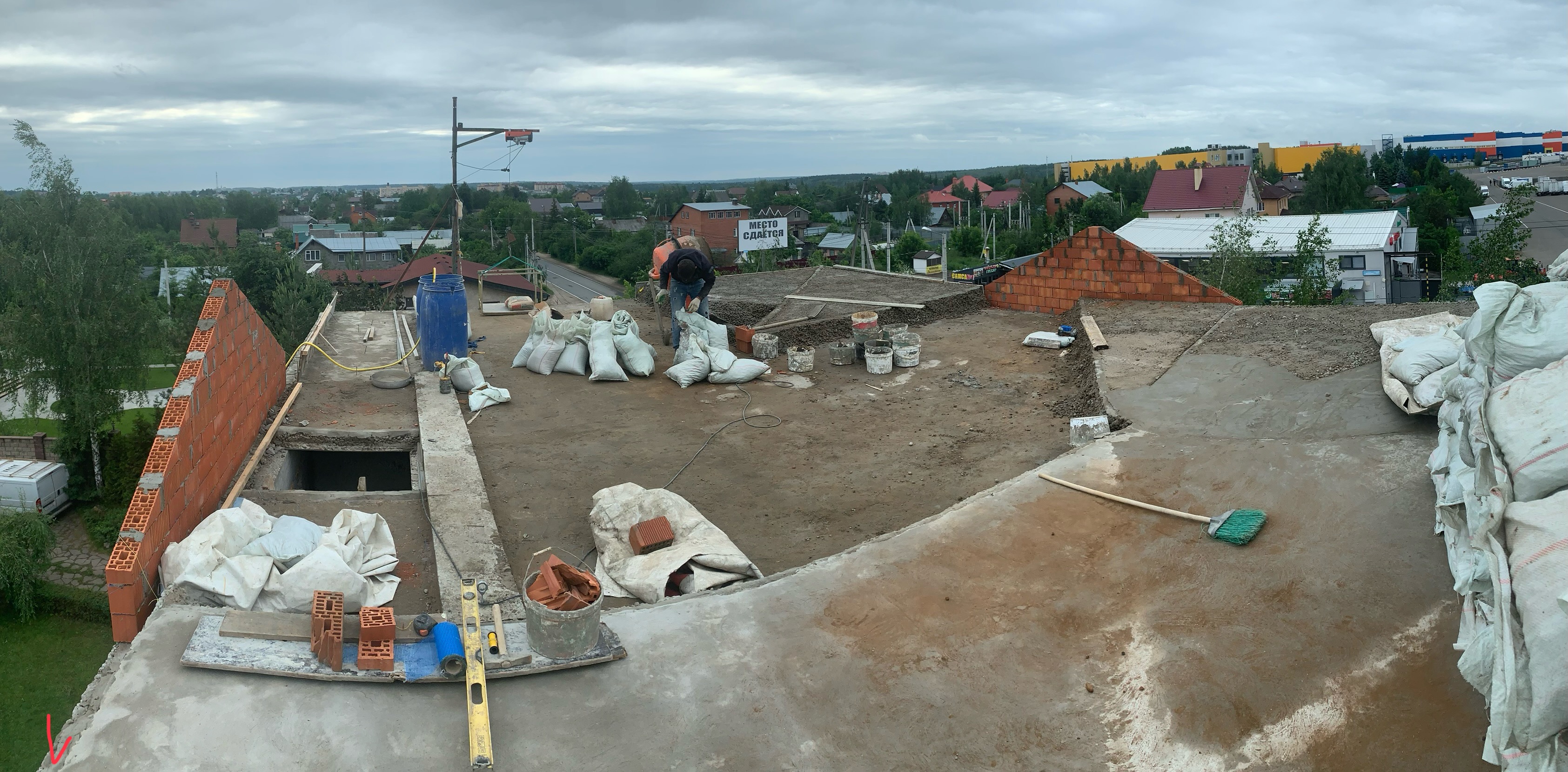

IMG_7624IMG_7623Пока тут всяко-разное - закрыла конструкции периметра. Теперь утепление кровли и гидроизоляция.

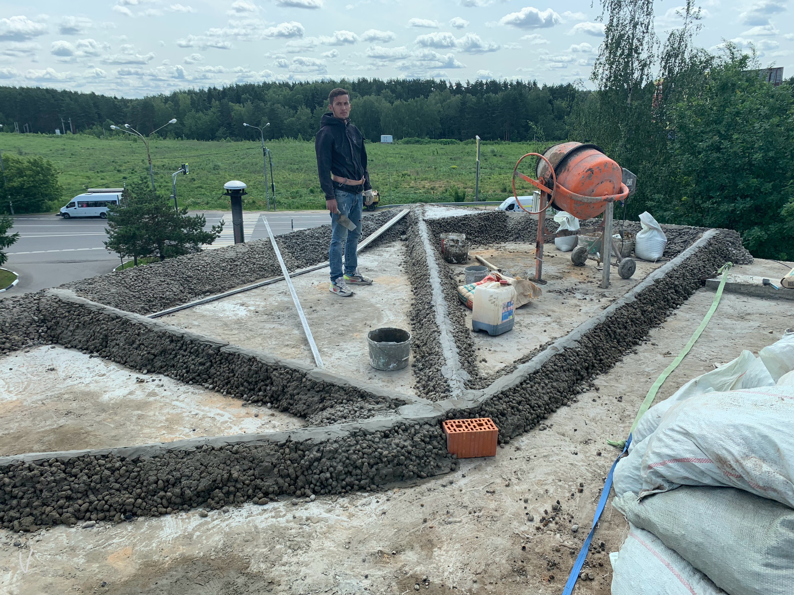

Утепление - первые шаги IMG_7629

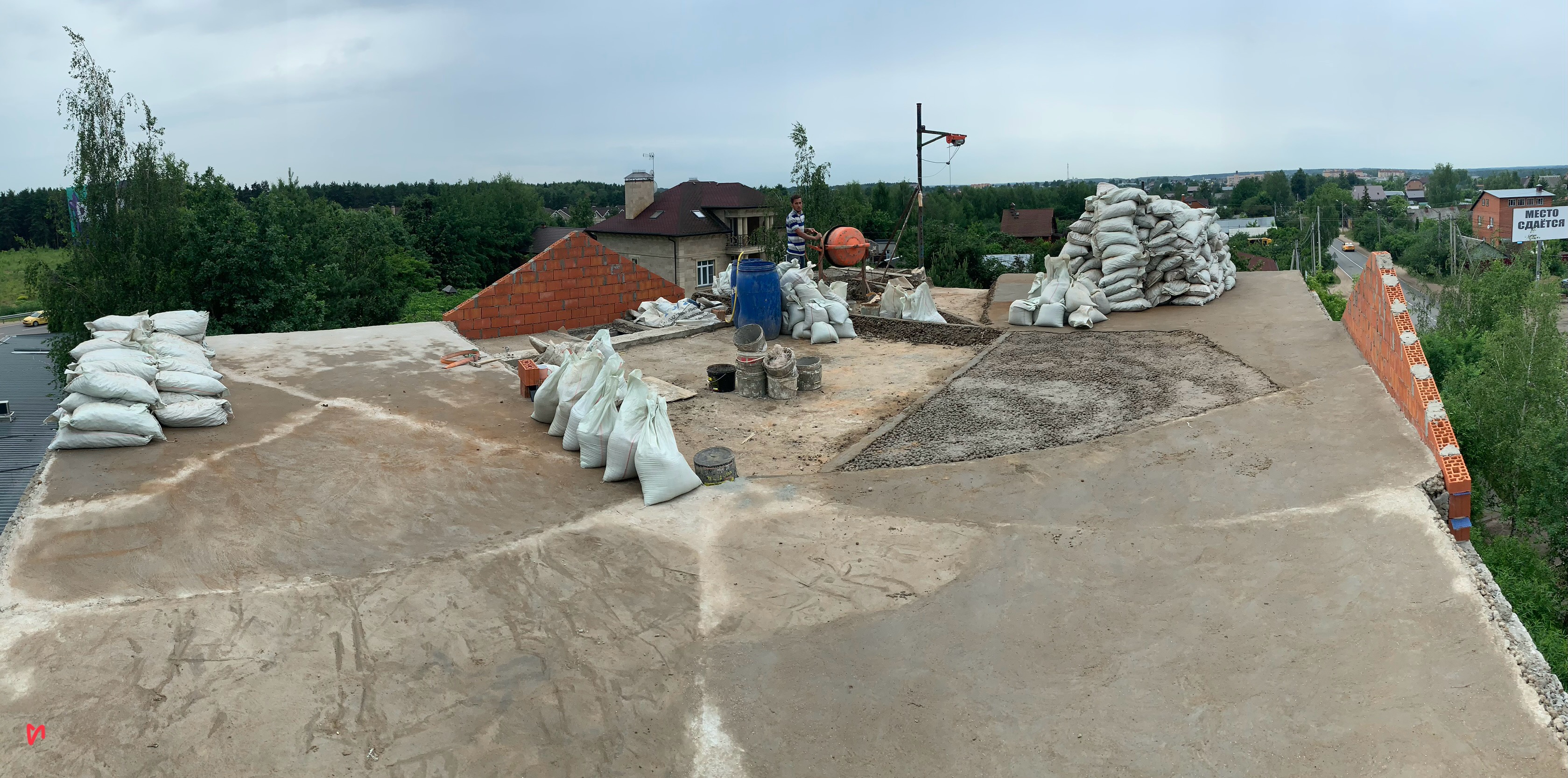

Вторые шаги
IMG_7632

MADONNA, интересно чем "стреляете" уровень такой растворо-опалубки на разных стадиях? Обычным строительным? P/s/ Увидел маяки веревками. Но всё равно интересно что в ходу имеешь на контроле?

На этой стадии какая-то точность уже не нужна - относительно уровня перекрытий. просто периметр +300, серединки-водостоки +200, линейкой. Потом между точками нитка - и по нитке маячна полоска раствором - по нему уже будет стяжка под гидроизол.

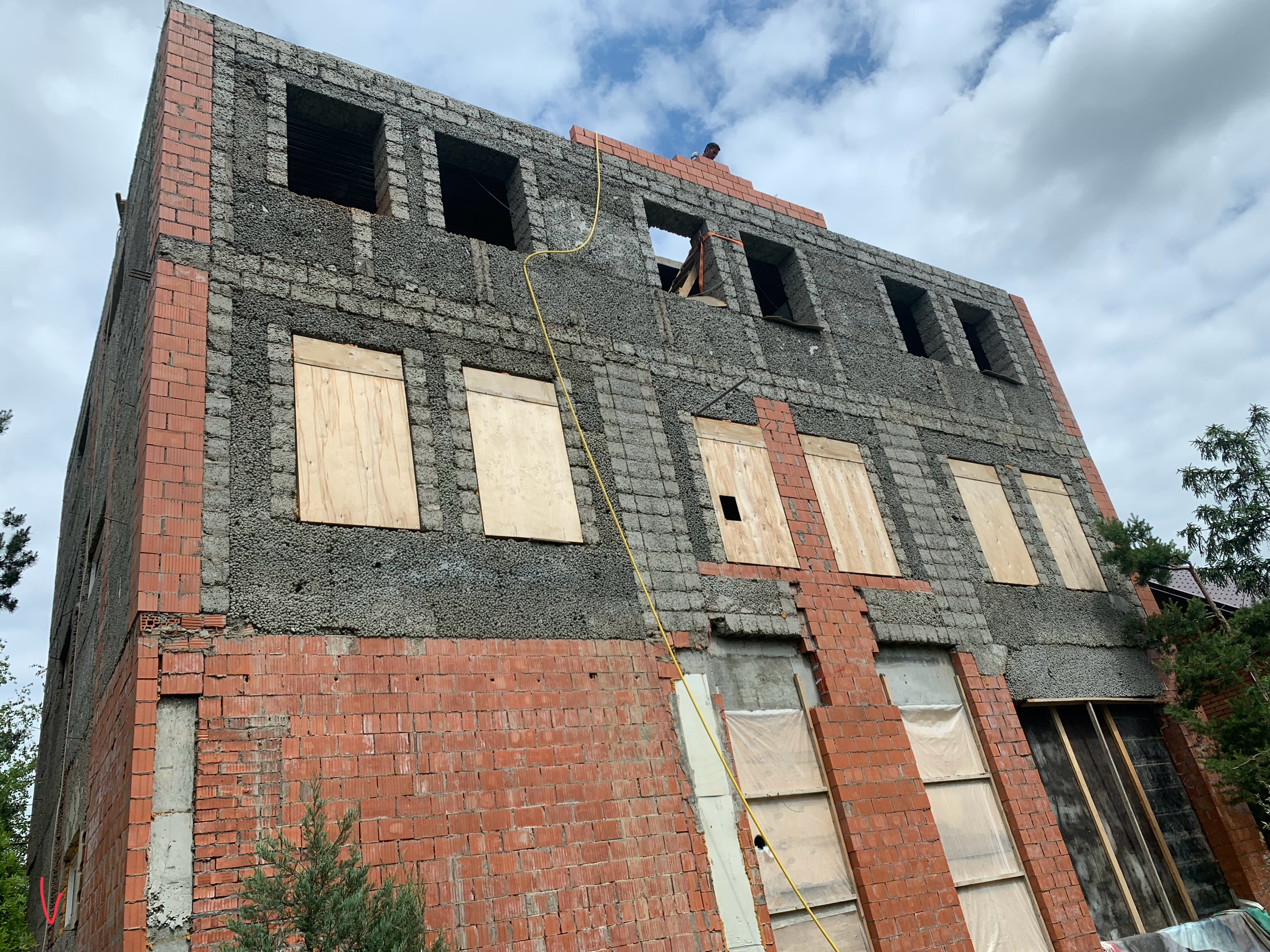

IMG_7634Фронтон

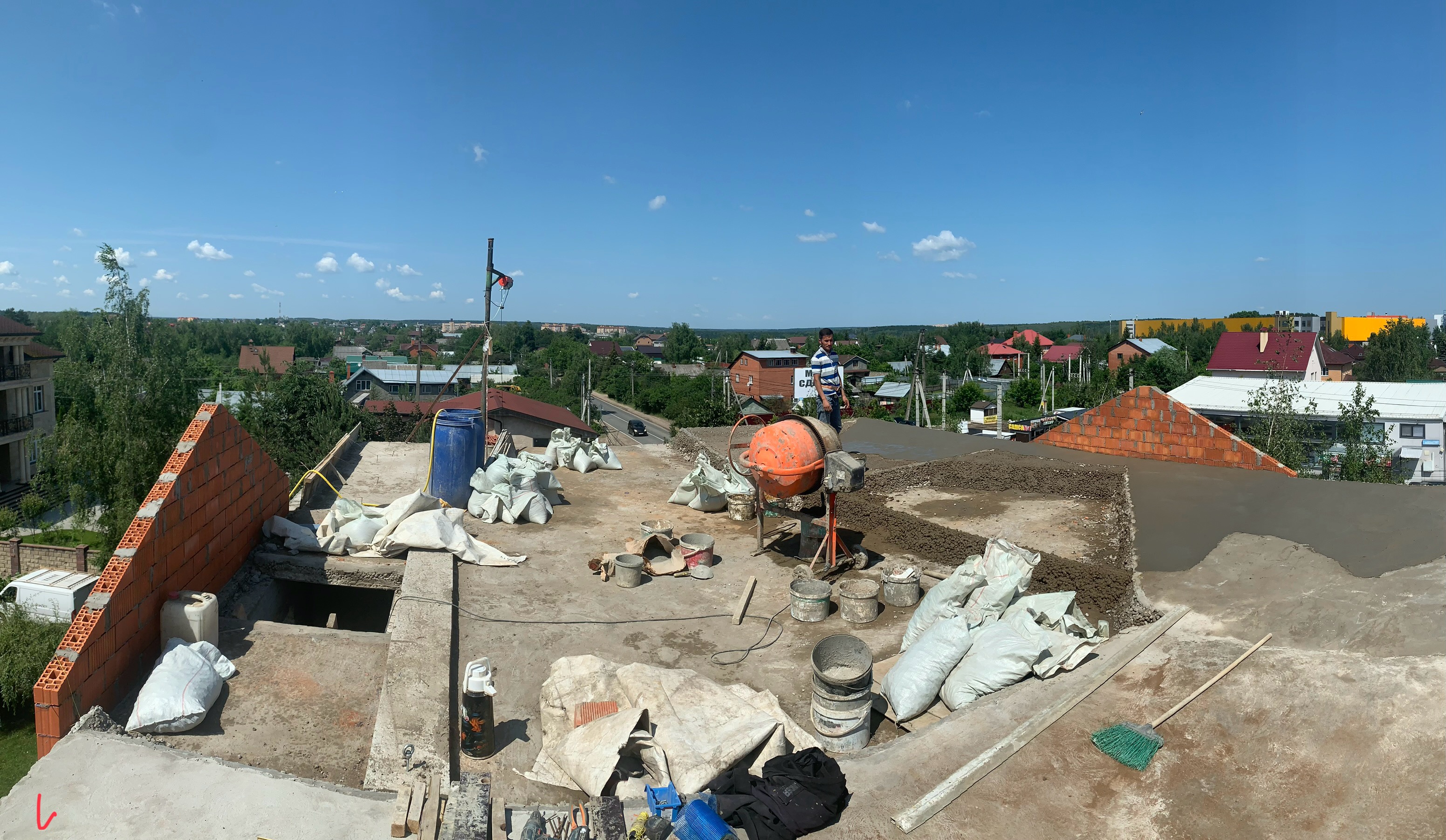

IMG_7641Продолжаю утепляться

MADONNA написал 15.06.2025 в 16:35
А смысл между фронтонами под скатами делать "тяжелое" утепление? Там же чердачок.
