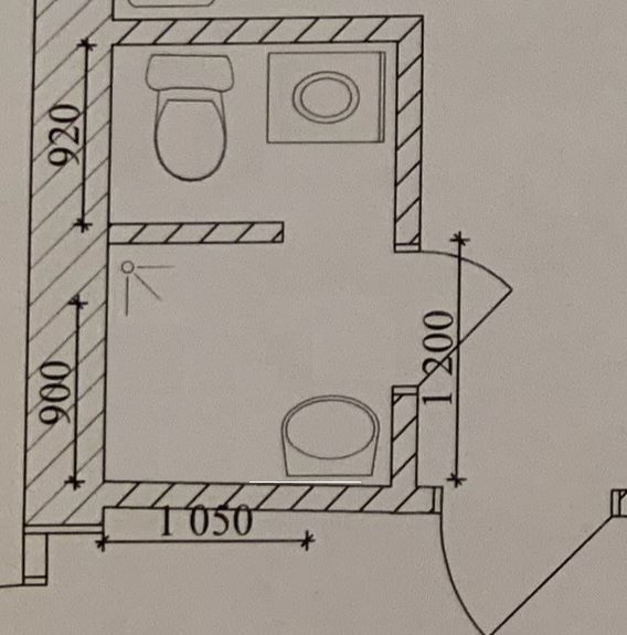

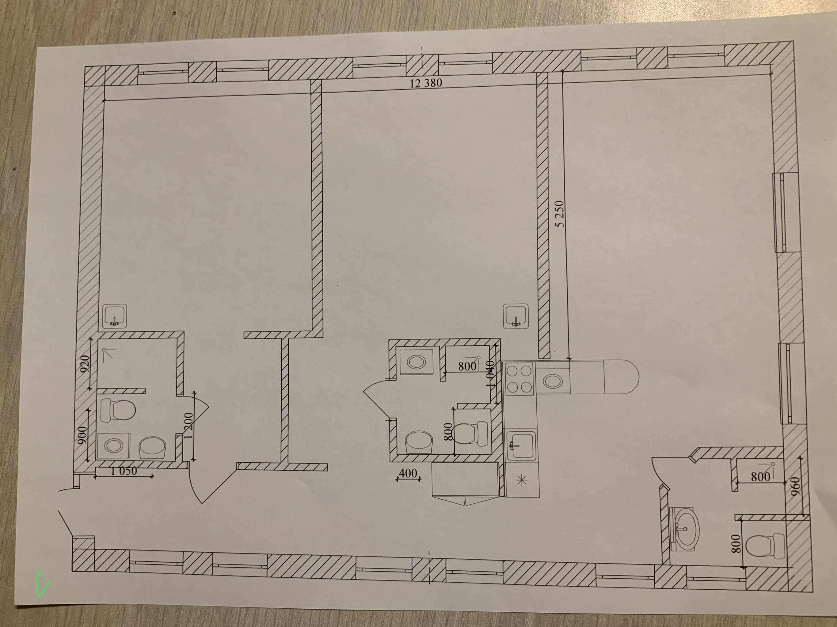

Снова нужна ваша помощь и критика. Планы санузлов. Пока ничего не сделано - но решение пора уже принимать. IMG_2417

Вот это что, стИральная машина, что ли? Как же в неё ходить? Хотя... Если с вертикальной загрузкой, то может и ладно...

vavan написал 04.06.2025 в 07:59
Вот это что, стИральная машина, что ли? Как же в неё ходить? Хотя... Если с вертикальной загрузкой, .....
Да, это вертикальная. Хотя я думала (и сейчас рассматриваю) сделать отдельную постирочную - с парочкой больших профстирмашин и сушкой, но условно пока обозначила место тут. Может шкафчик будет или полочки вместо стиралки. На самом деле шкаф напротив с/у - тоже может стать пристанищем для стиралки. Сейчас важно определиться с большими тубами - канальей. Ну и вентиляция, она не сильно зависит от планировок зависит - но думать о ней приятно )).

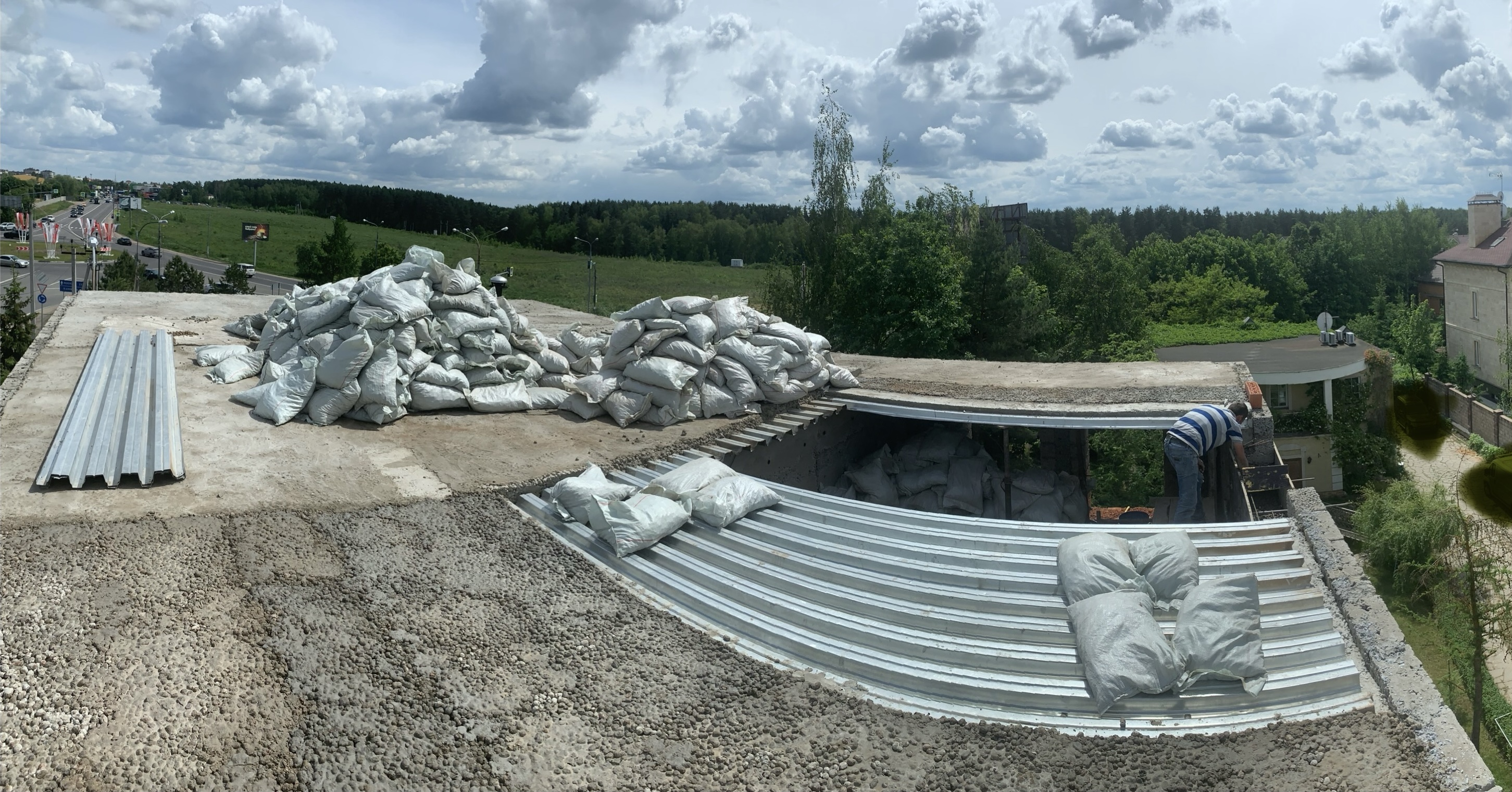

IMG_7611Без суеты и спешки заканчиваю перекрытие 5-й уровень.

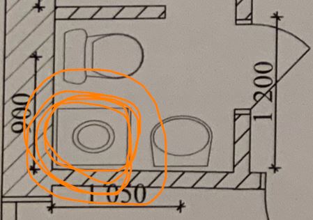

vavan написал 04.06.2025 в 16:15
А так не получится? Если по размерам всё войдёт, то машинку можно обычную. Ну или если вместо неё .....
Плохо представляю как ногу закинуть за стиралку в такой компоновке. Кста, сейчас пока простенка душа нет, только периметр санузлов есть

MADONNA написал 04.06.2025 в 16:18
как ногу закинуть
Значит, таким образом не влезет, мало места. От унитаза до стиралки сантиметров 30 если бы было, то ничего закидывать не нужно.

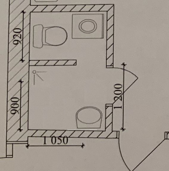

Если простенка нет, может быть вот так уместится? правда, лазить с уборкой в дальний уголок будет неудобно, наверное.
102Или простенок не ставить вовсе, а душ сделать вот так. 102

vavan написал 04.06.2025 в 16:28
Значит, таким образом не влезет, мало места. От унитаза до стиралки сантиметров 30 если бы было, то .....
Я перед унитазом всегда оставляю свободный ход. Когда башкой в стену упираешься - некомфортно. А почему тебе нравится раковина +душ? Я в одной далеко стране жила в квартире с такой комбинацией. Мне понравилось - но так оправдано когда нет зеркала на раковине и санузел совсем маленький. У тебя какая причина?

04.06.2025 в 20:19:04
