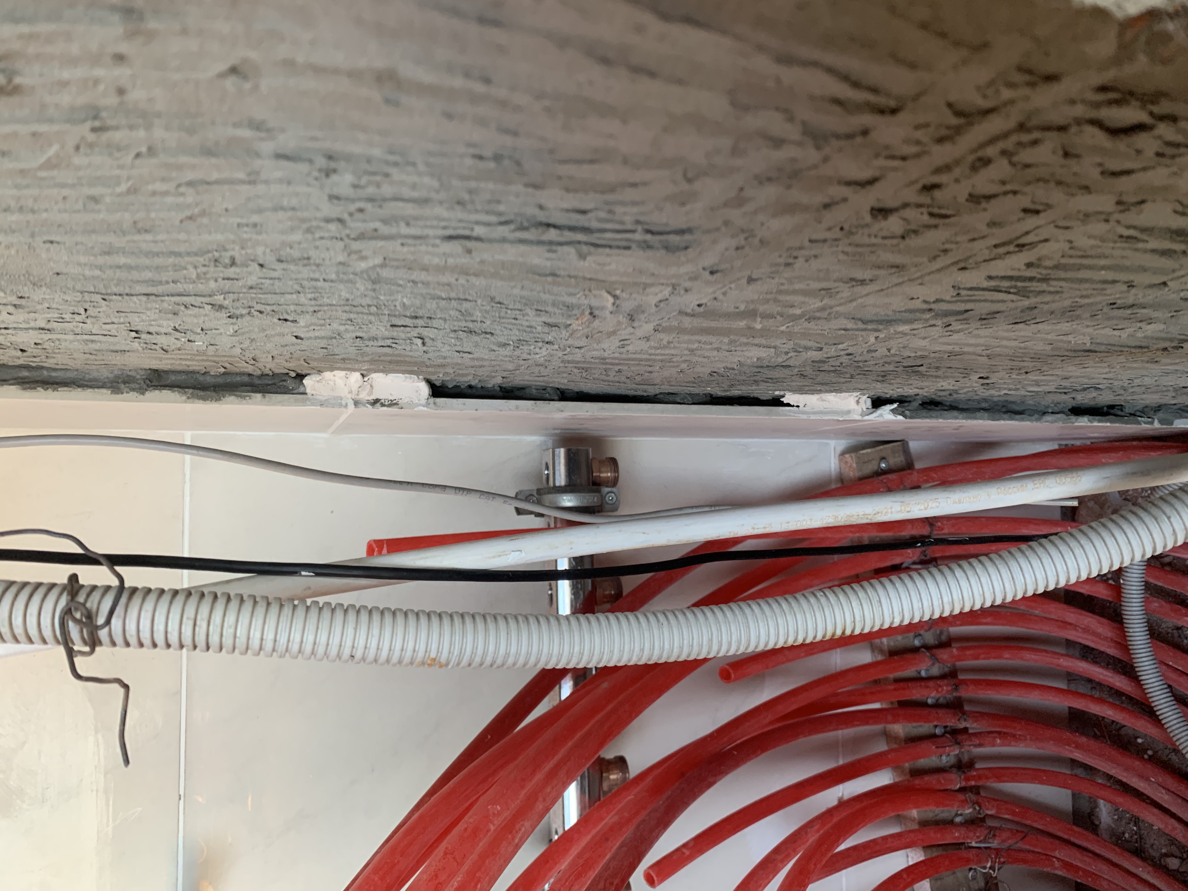

И продолжаю готовиться к зиме. На Авито купила еще коллекторы теплых полов. Отмыла. Нарезала. IMG_7843Зачистила место для их установки IMG_7832

MADONNA написал 03.09.2025 в 12:11
И продолжаю готовиться к зиме. На Авито купила еще коллекторы теплых полов. Отмыла. .....
вы собираетесь вварить заглушки в коллекторы? Если так , то из DIY этого года - ваша номинант на победу

sebikov,  Вот в подвале коллектор Это самоделка!-
А тут - всего-то заварить торцы. К тому же уже на первом этаже так делала.

03.09.2025 в 15:06:48
Интересная технология с плиткой. Подробности?

MADONNA написал 03.09.2025 в 15:14
А что именно интересует?
Вы кусочек стены закрыли плиткой, чтобы после установки коллектора уже не мучаться с отделкой труднодоступного места. На правой стене плитки очень странно установлены на стену. Прям в лучших традициях рукожопов: Screenshot from 2025-09-03 18-08-09Оценить вторую стенку не могу.

Мишутк написал 03.09.2025 в 18:09
На правой стене плитки очень странно установлены на стену. Прям в лучших традициях рукожопов:....
Аа, об этом.. Белое - гипсовые фиксаторы. Стена не оштукатурена и слой клея - 1-2см, ессно все что к углу содержит избыток клея и он «отдавливается» в сторону наружу. Если положить много клея - то он выползет и измажет мои прекрасные руки в белых перчатках. Поэтому сначала приклеивается та часть что ближе к углу - а потом снаружи пустота забьется клеем до того который внутри. Что бы плитка верхнего ряда не сдвинулась (слой относительно толстый и схватывается долго) - я использую такие гипсовые фиксаторы по углам. За два вечера положила всю композицию.
IMG_7847Так выглядит сбоку
