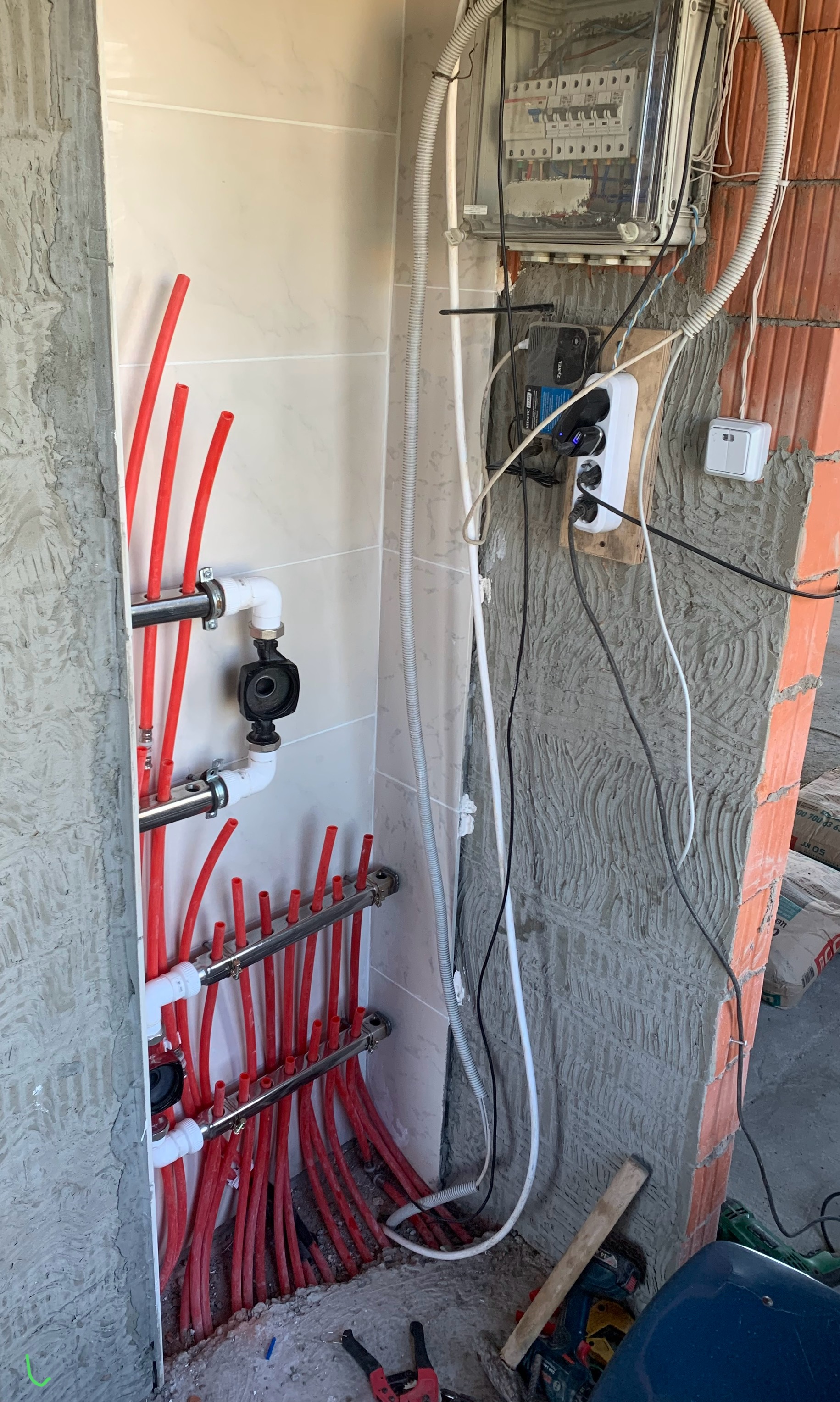

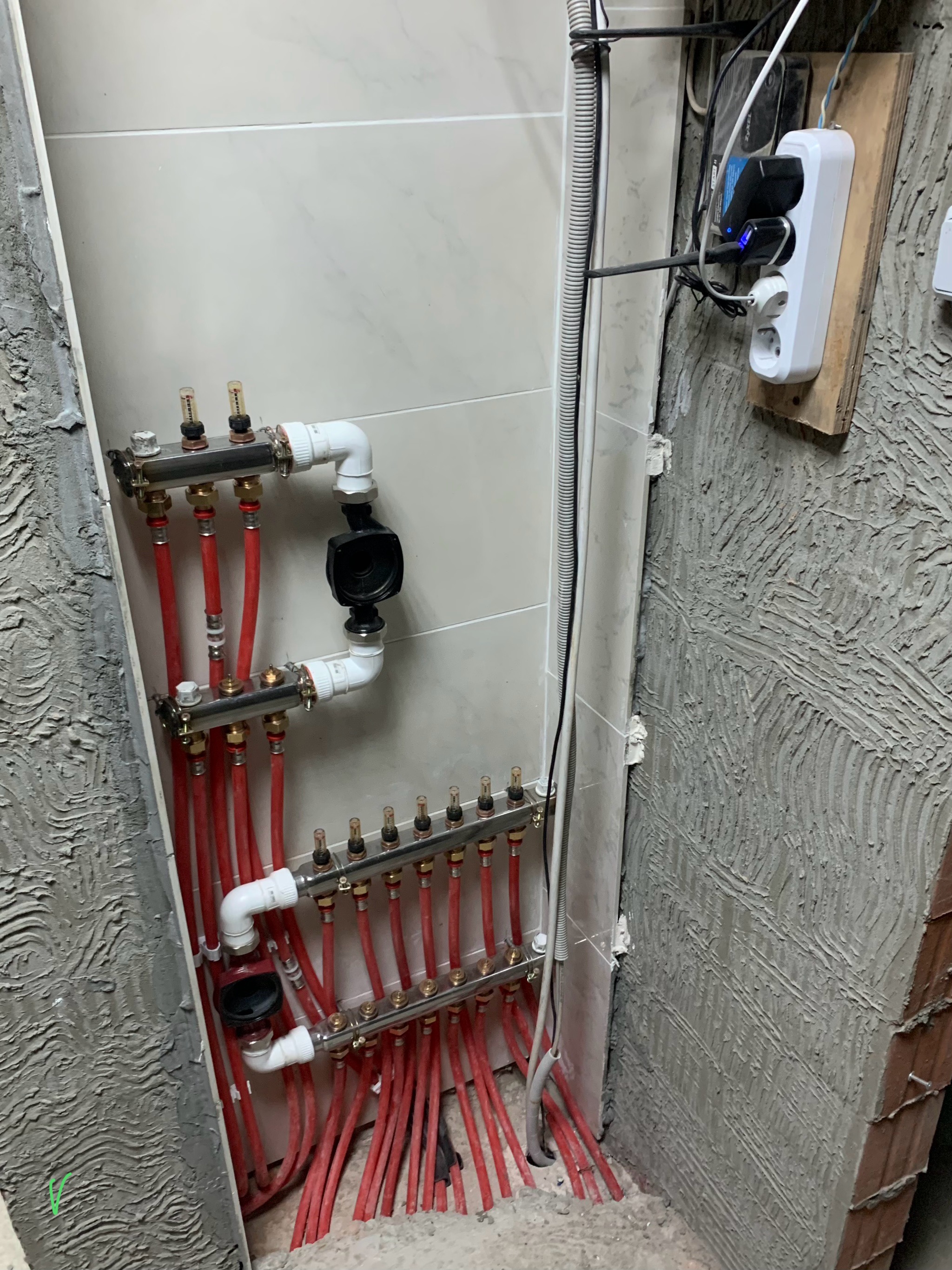

IMG_7861Возня с трубами затянулась. У самой сил нет, а работник на крыше (((

IMG_7864Закончила.

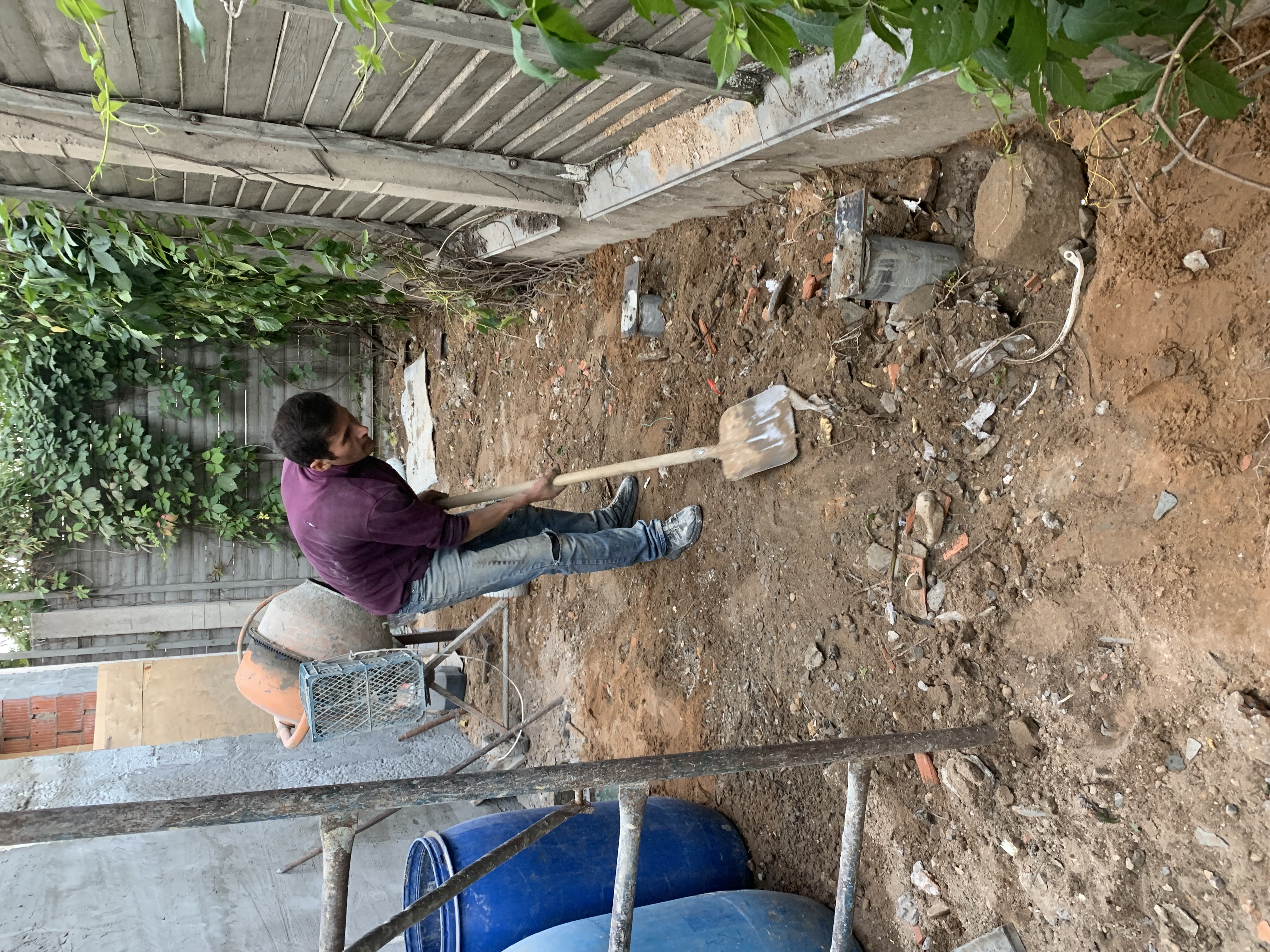

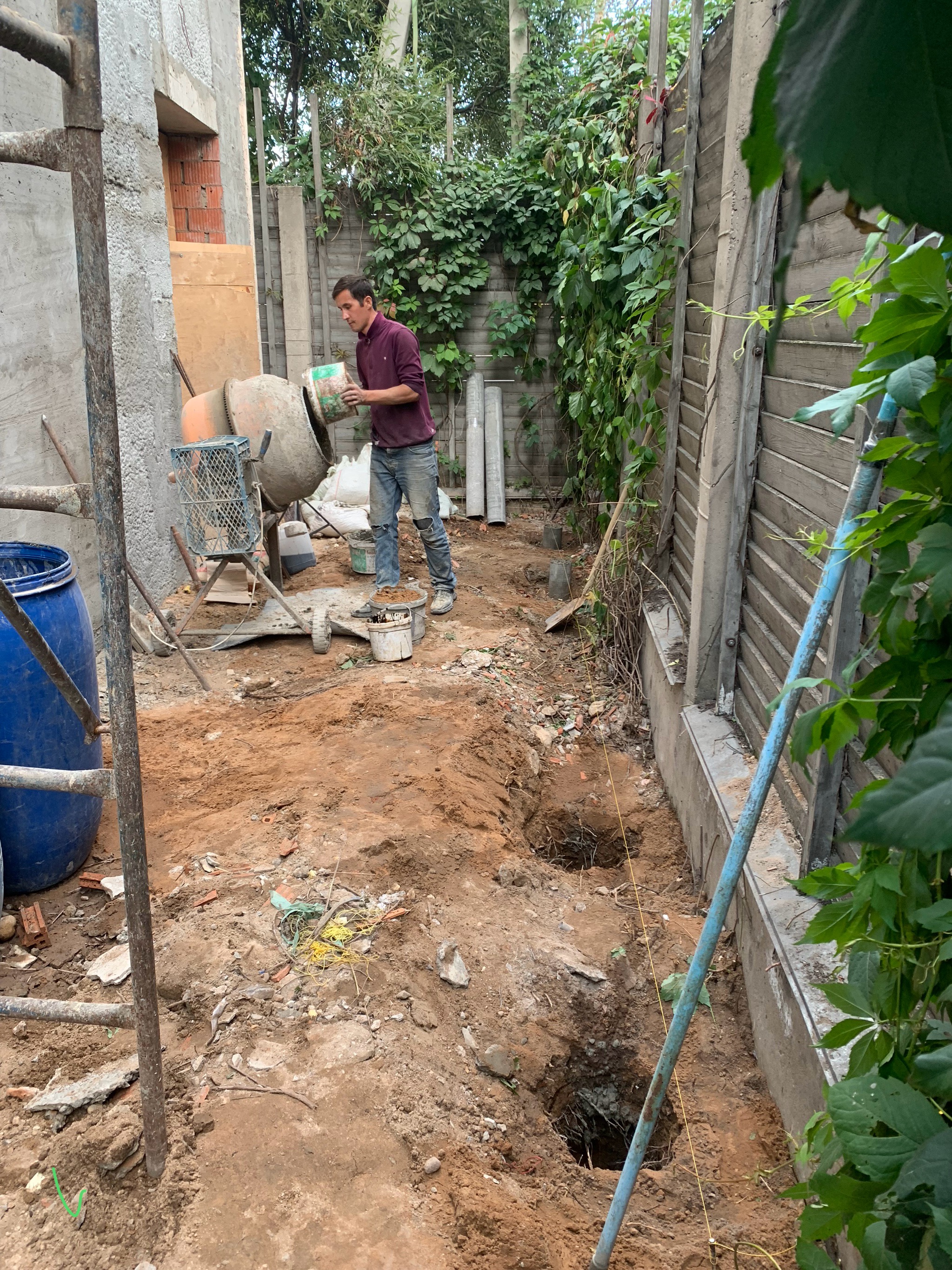

Пользуясь погодой - устроила фундаменты буронабивные типа для приставной уличной лестницы IMG_7866Экономия бетона - асбоцементные трубы как несъемная опалубка столбов. Надо отдать должное бетономешалке - будучи выкупленной из пункта металлолома она прослужила до конца стройки! Ну может не совсем до конца - но коробка закончена, это точно.
IMG_7867Через пару часов..

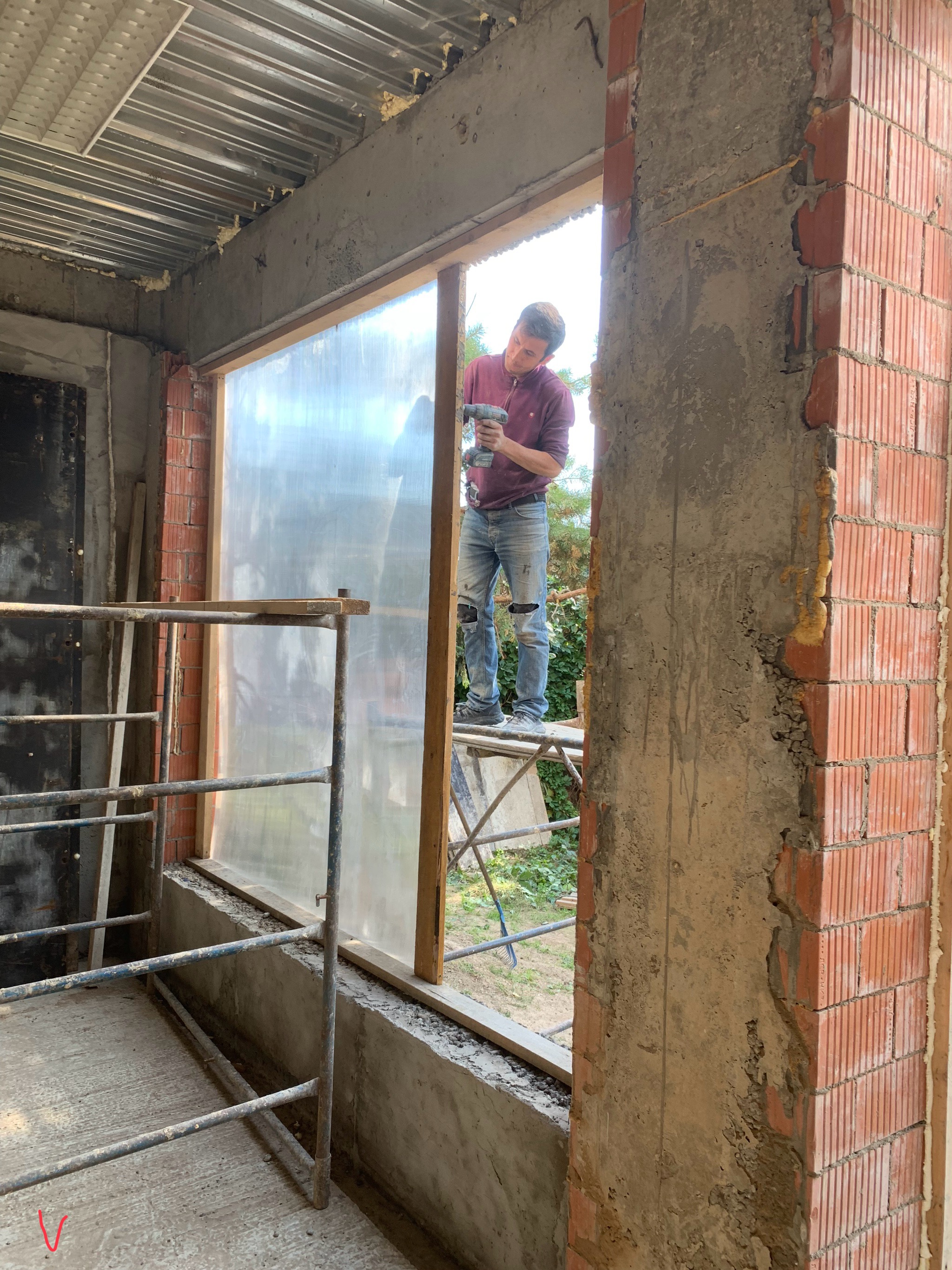

IMG_7882Заканчиваю готовить периметр ко второй зиме. Теперь хоть светло будет, прошлая зима прошла в потемках. Ну в смысле при искусственном освещении.
