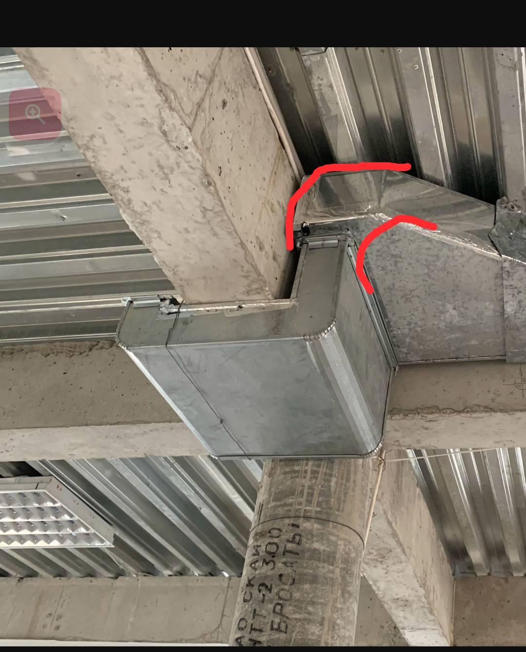

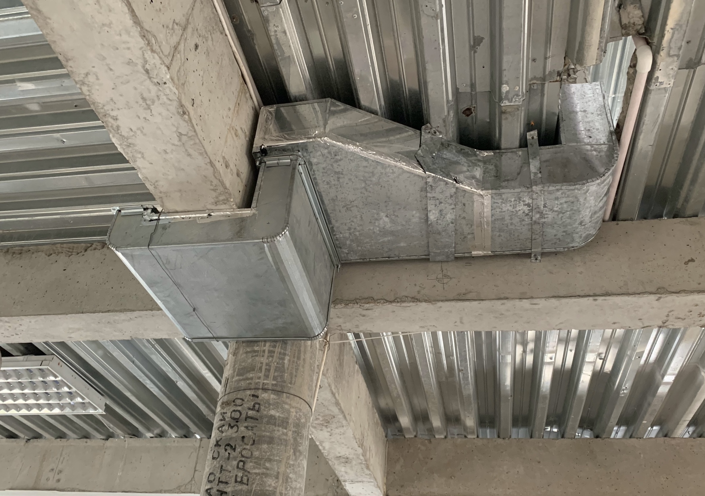

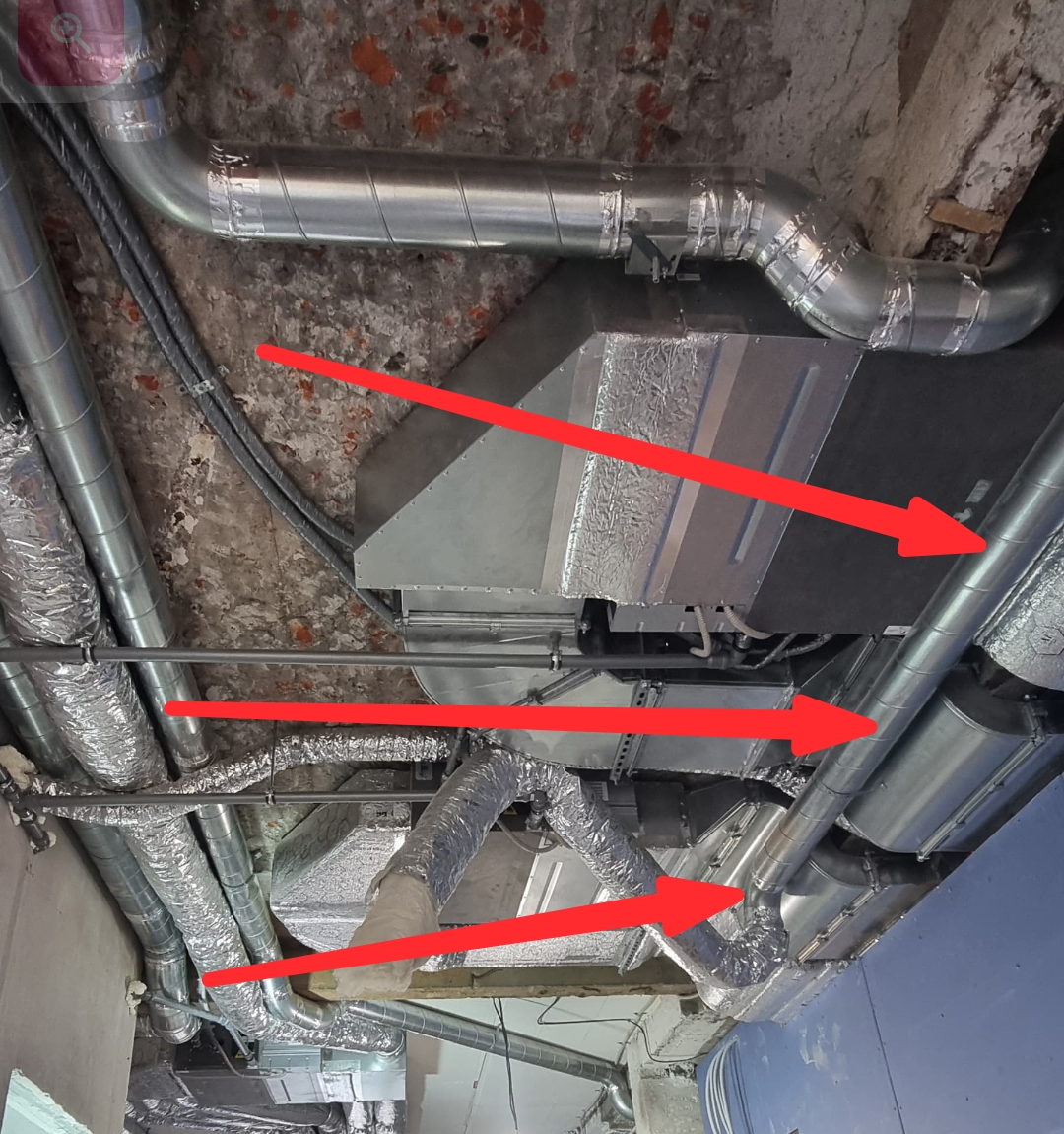

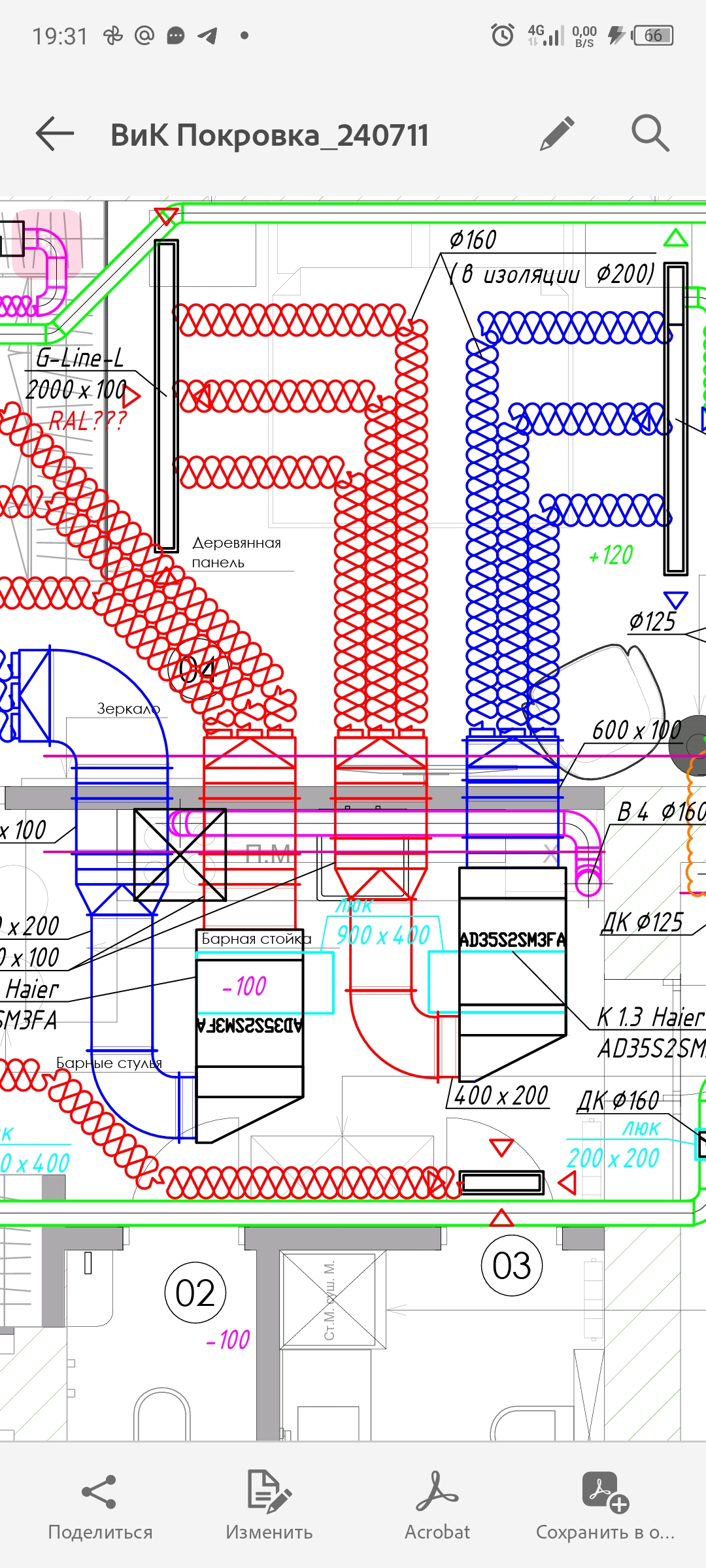

Сообщений: 138056
29.10.2025 в 15:32:46
сложнее кроить, но шума меньше
Screenshot_20251029-153129 Screenshot_20251012-193452
Screenshot_20251012-193107
