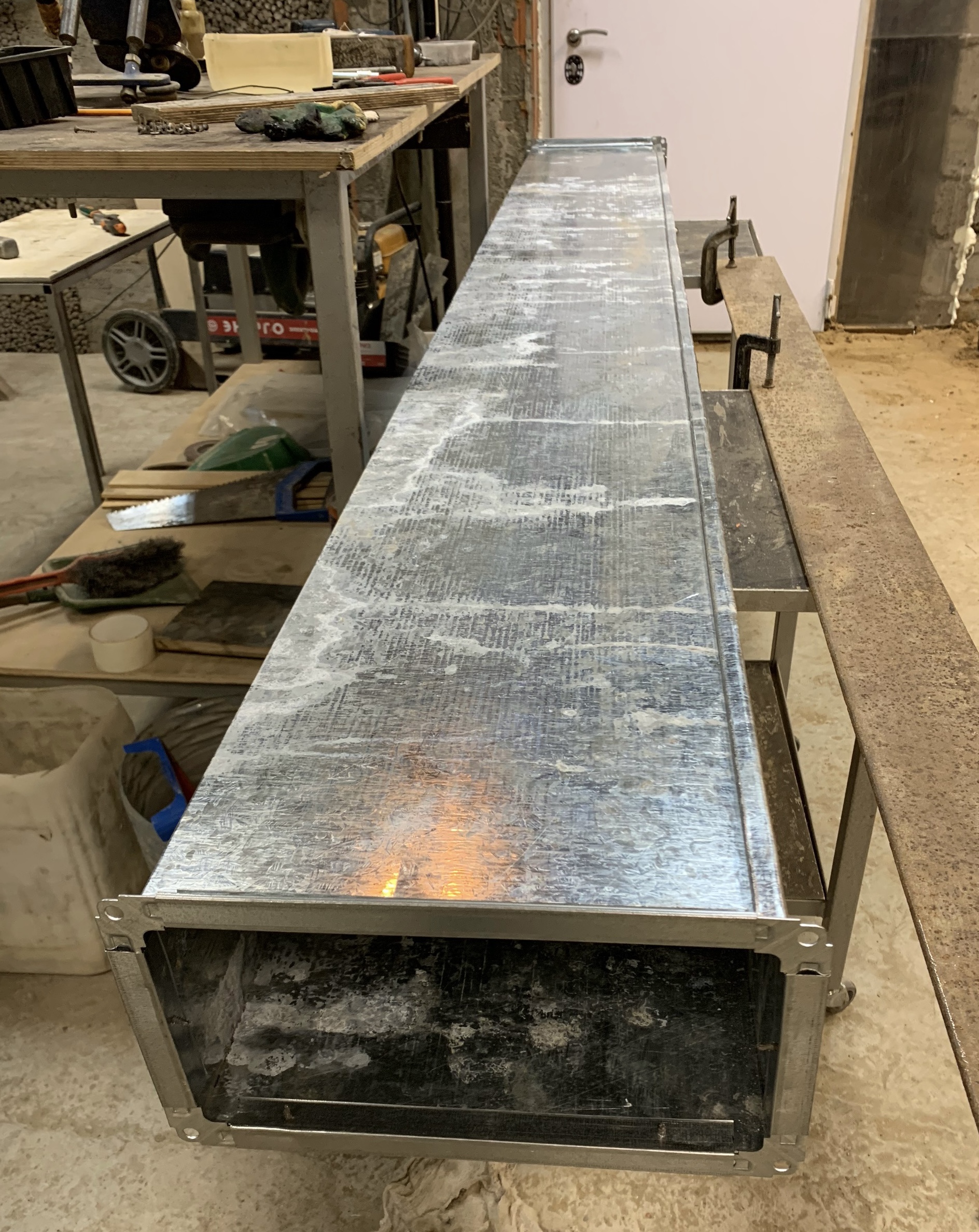

30.10.2025 в 22:02:21
IMG_8035Заезжал ребенок - попить чайку, был немедленно припахан для установки готового короба. Второй пока лежит IMG_8034Вообще линейные участки наверное окажется очень быстро заполнять - на изготовление одного короба уходит меньше часа.
