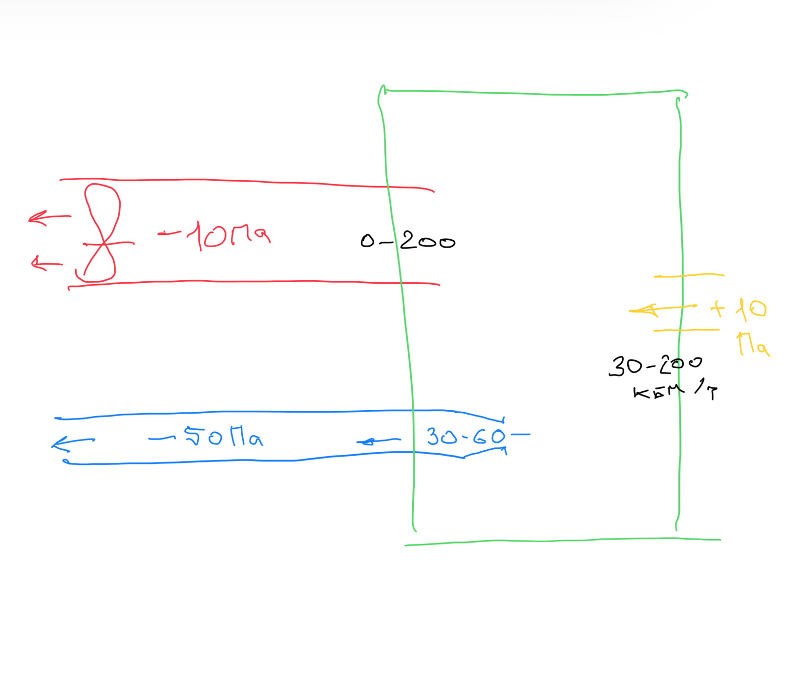

Если не понимать о чем речь - то несложно. Вот схема - красная вытяжка кухни синяя санузел , желтый - приток. Условное соотношение разрежений, давлений и объемов. IMG_2951Зеленый квадрат - закрытое помещение.

Ну разумеется, когда время конкретных вопросов и ответов - а сказать нечего. Струячить по всей конфе банальный флуд и чесать/гладить свой орган самолюбия - особо напрягаться не требуется, а тут - думать надо. Цитата: Тщеславие (от тщетный (напрасный) + слава) — стремление хорошо выглядеть в глазах окружающих, потребность в подтверждении своего превосходства. Также тщеславие может рассматриваться как чрезмерная озабоченность своей внешностью, достижениями или качествами, возникающая из желания получить восхищение или признание со стороны других. _ После конфуза про жарку рыбы в П44 - как-то не получится уже выглядеть умным, поэтому «Мадонна виновата» - не на той козе и не стой стороны подъехала ))) Вопрос - простой. Чем рассматриваемая схема хуже чем классическая или как можно такую схему улучшить? «-Не знаю» - для вас в этой ситуации самый честный ответ, но произнести такие слова и в отдельности у вас не получится. Поэтому я буду считать что пока вы думаете над ответом, а когда сможете что-то придумать - то непременно расскажете. Потому что тщеславие и самолюбие не позволят молчать - когда можно выглядеть умным и молодцом (помочь девушке решить задачу) - да еще сделать это публично. Если у вас будет ответ, то промолчать вы не сможете - вас просто разорвёт.

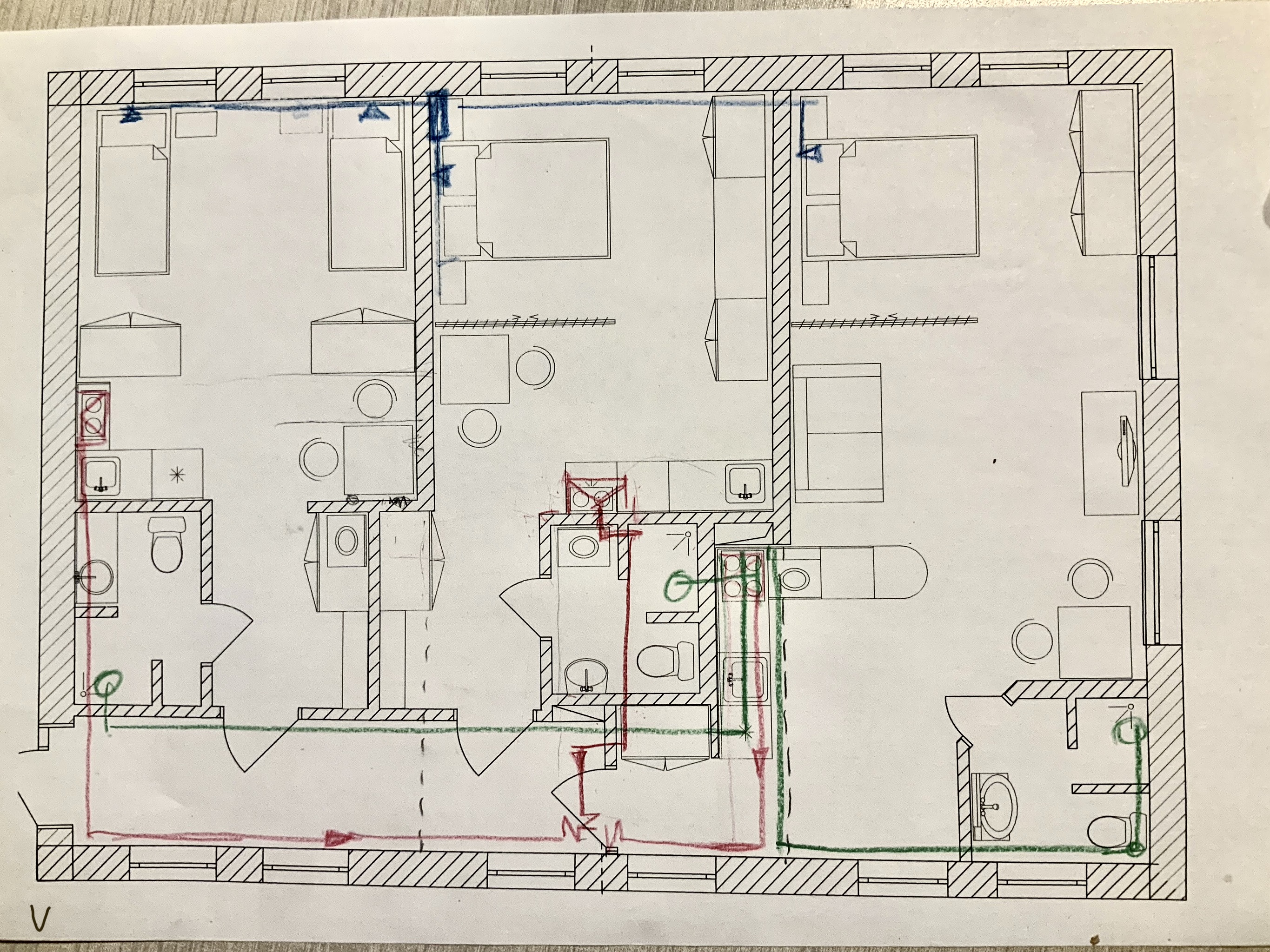

IMG_2957Подкорректировала трассы воздуховодов санузлов и кухонь

IMG_8039IMG_8038IMG_2961Ломаю головуц как это исполнить. Таких обходов несколько штук. Сечение 70х270, расчетная скорость у меня везде около 2м/с, так что сопротивление не поворотах относительно ничтожное. Буду рада подсказкам.

MADONNA написал 02.11.2025 в 15:27
Надо использовать профиль между волнами как стенки воздуховода и и ничего не ломать - просто придумать кожухи с двух сторон балки, к примеру на три волны, потом заузить.

serezafhntv,  Возможно вы правы По сечению 2 канала вполне соотвествуют сечению 100х150. IMG_2964IMG_2964И расход металла меньше В следраз учту
