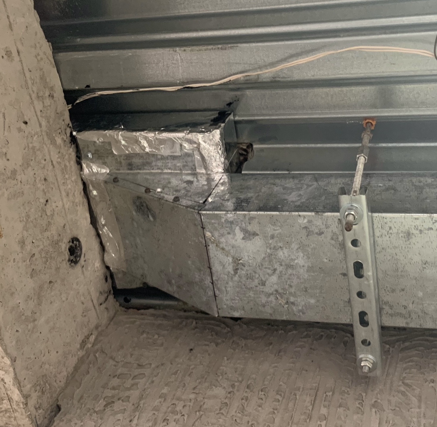

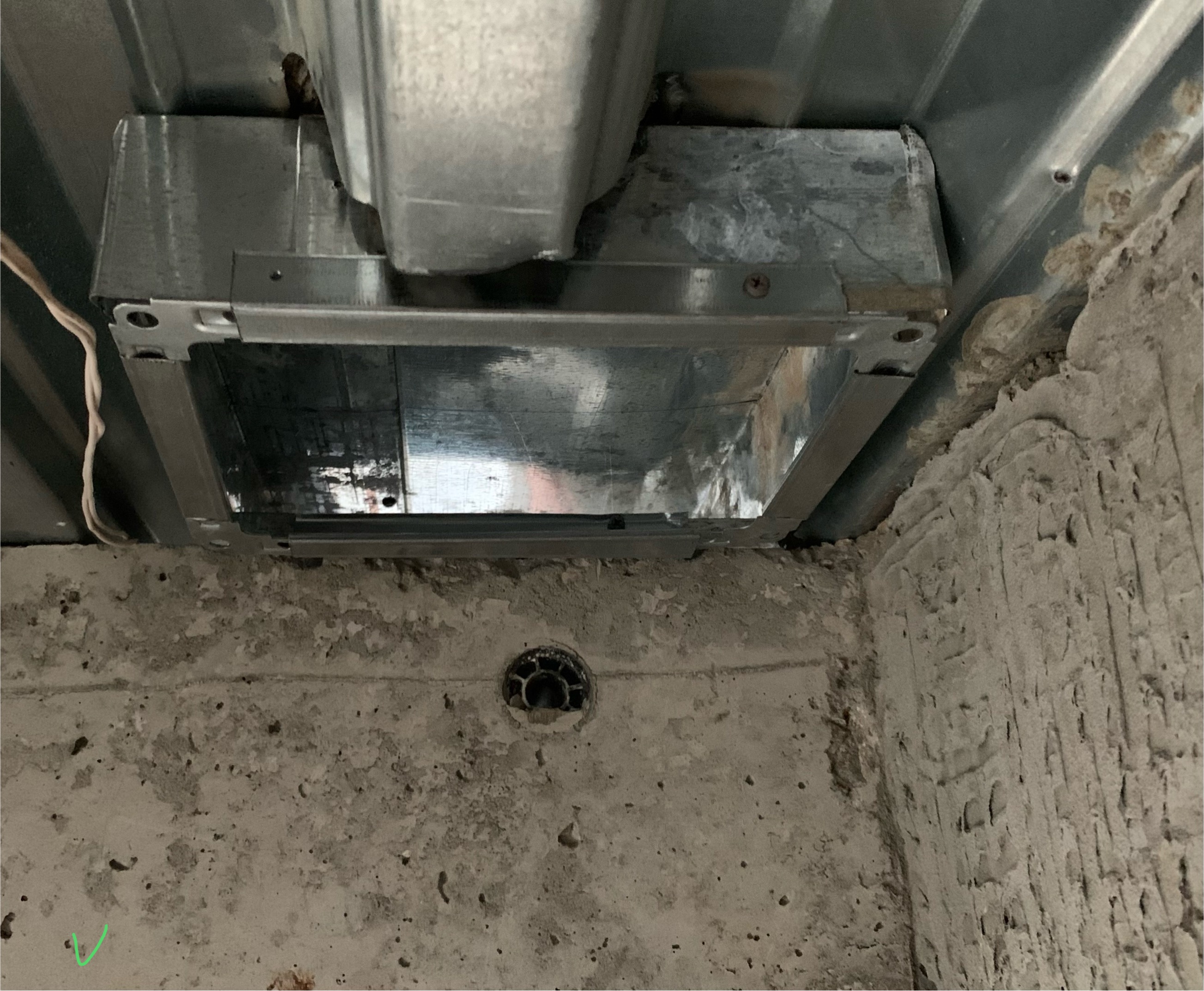

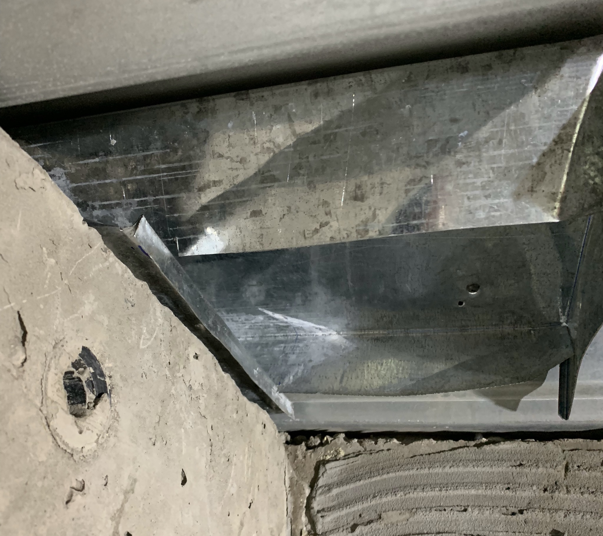

IMG_8045 Заводим конвертик
IMG_8046Расправляем IMG_8044И одеваем рамку «наоборот»

страаанная женщина страааанная пел советский певец Муромов )))) зачем там конверт и резка профиля ? нельзя было зубчатку подвести по краям и использовать профиль в виде части воздухана ?

Часть вентиляции именно так и будет реализована. Не забывай, что не везде направление волны профнастила совпадает с направлением венттрассы. Мне было интересно найти технологическое решение -и я его нашла и реализовала. Большинство работников вентиляции покрутят пальцем у виска глядя на мою работу - потому что у них теперь почти все гибкими воздуховодами.

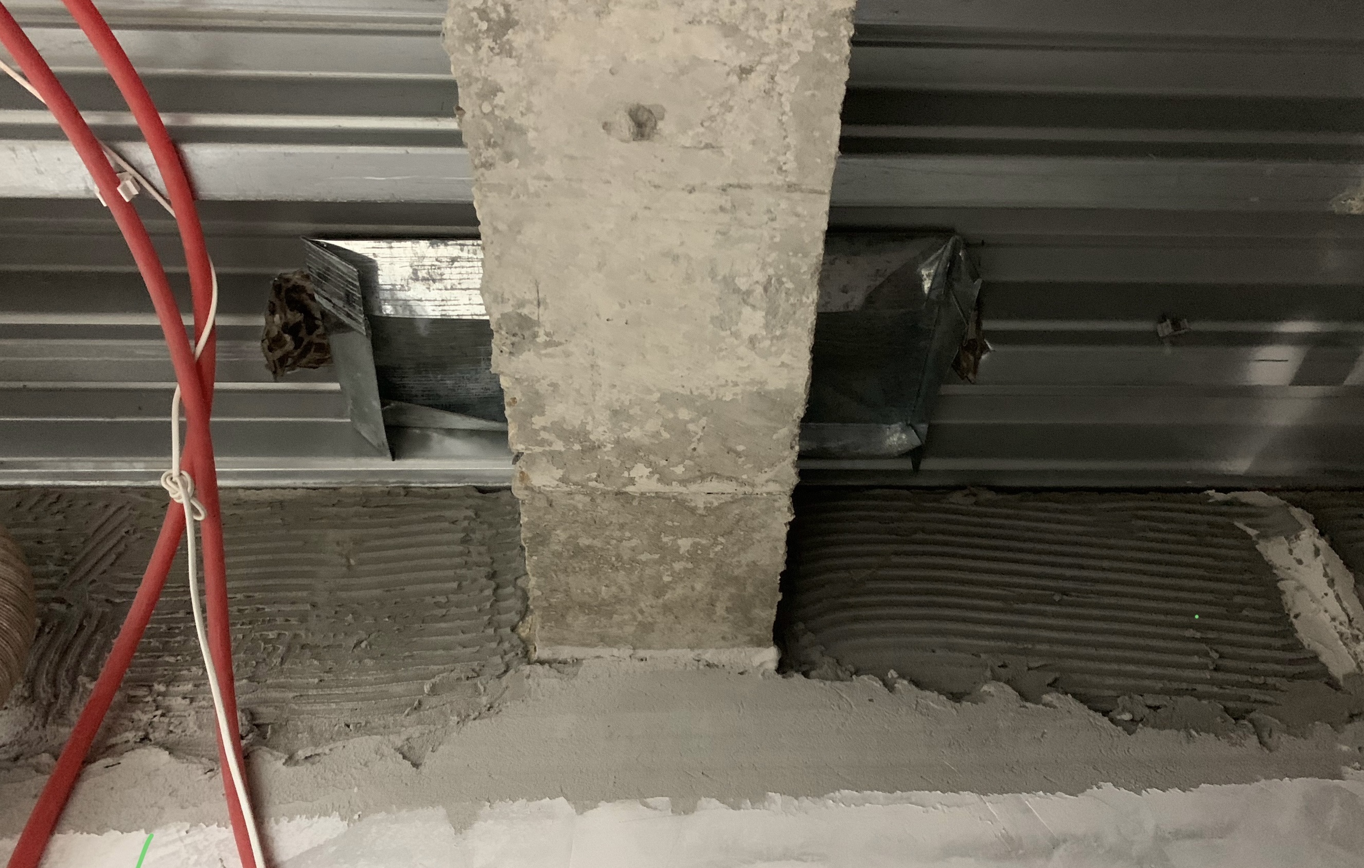

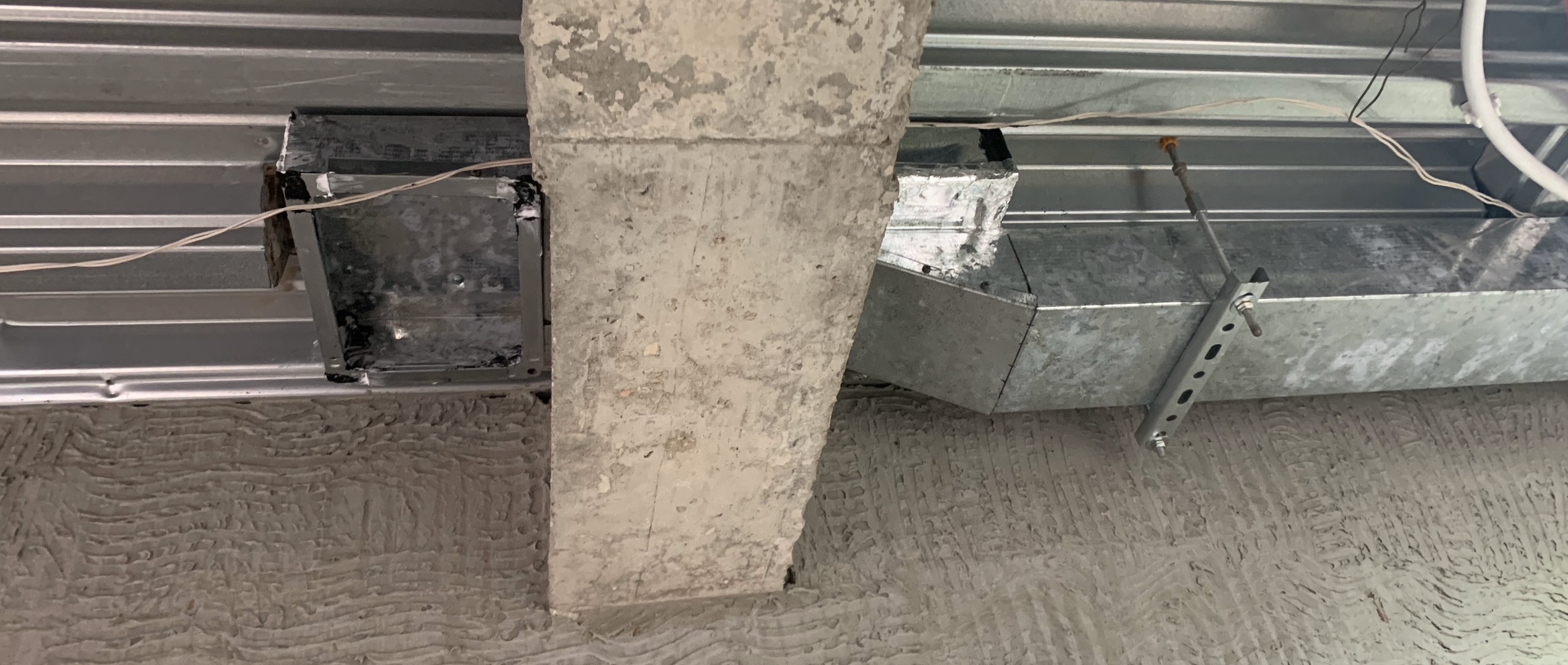

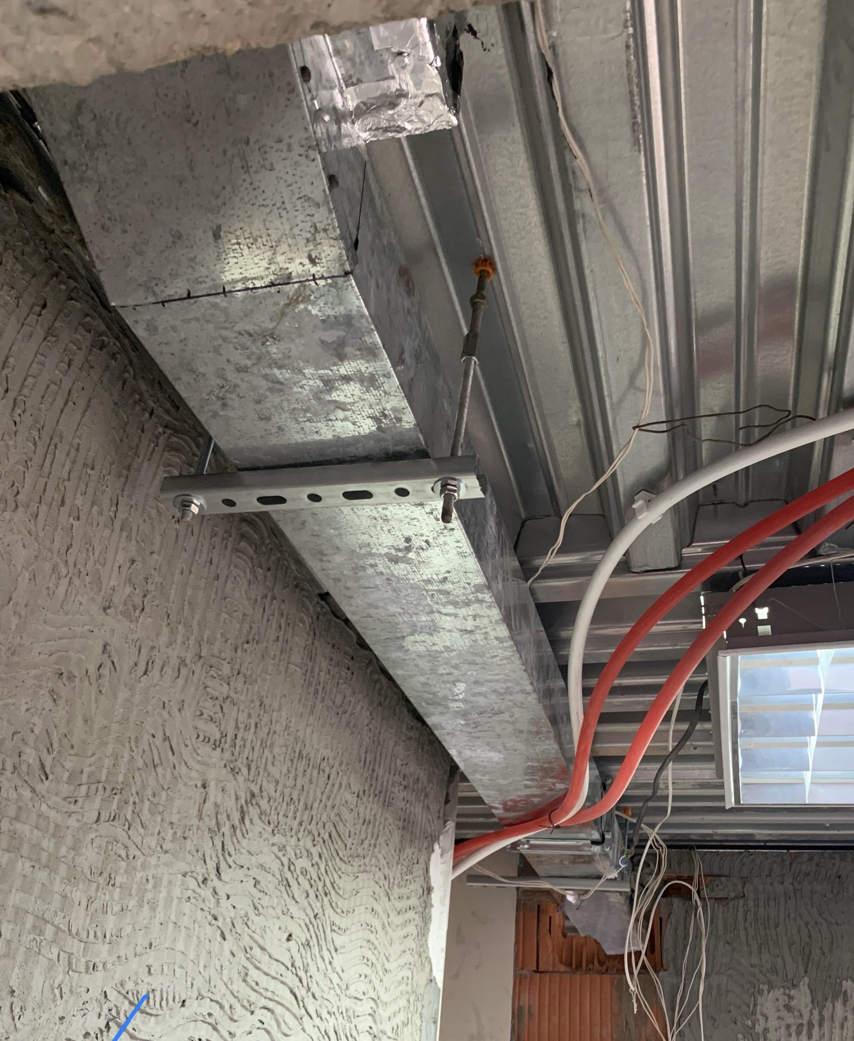

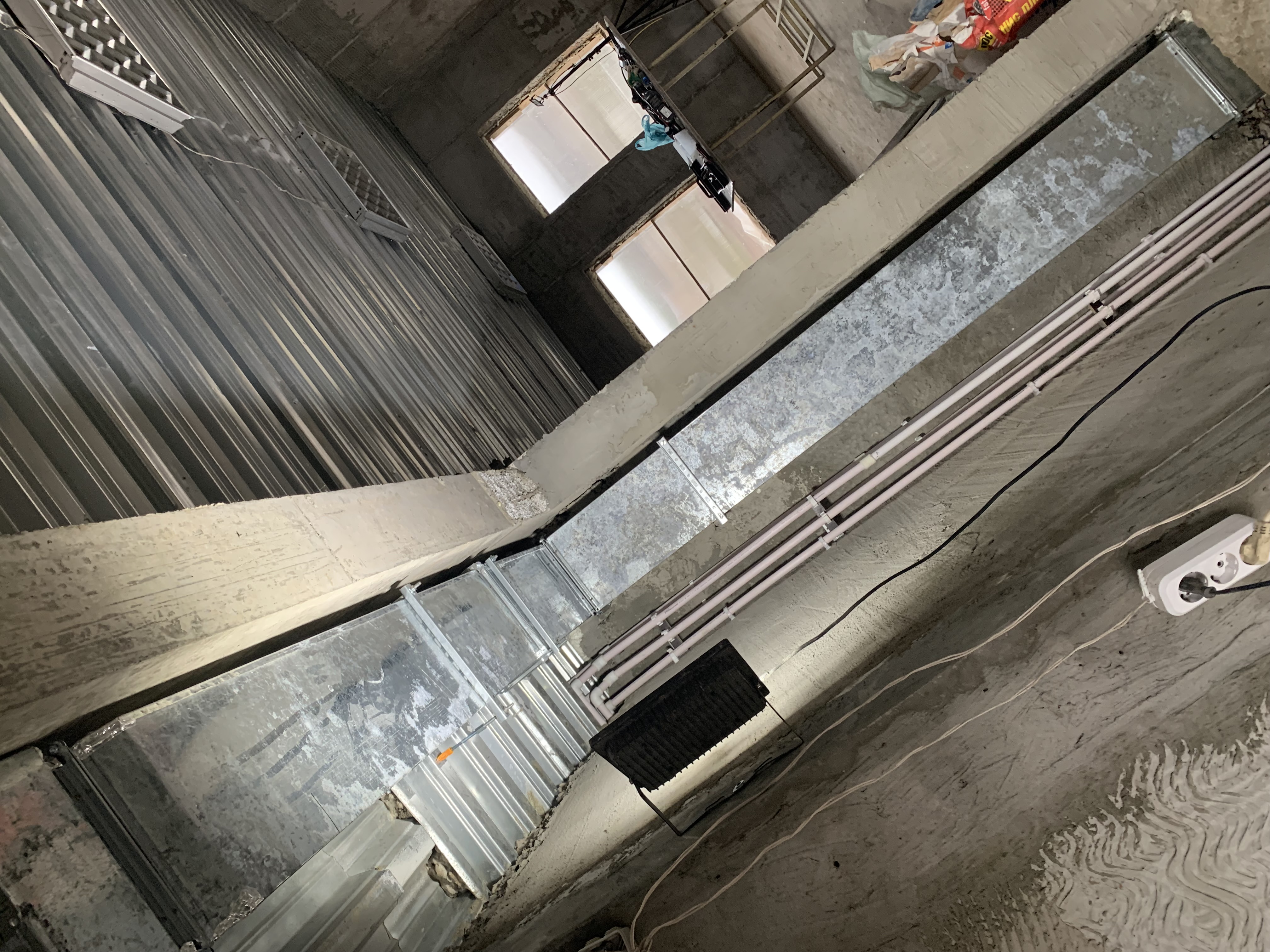

IMG_8061IMG_8056IMG_8057Продвинулась немного с воздуховодами. IMG_8059Но пока еще даже не половина ((( Медленно - тяжелая работа. Но спешить особо некуда.

MADONNA, а греметь не будет с таким потолком-мембраной? Или это временный потолок?

Профнастил потолка - это несъемная опалубка плиты перекрытия 40см.
