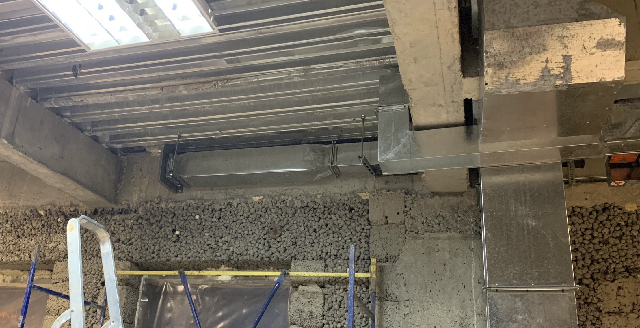

MADONNA, однозначно, что твоя работа компактнее в связи с подгонкой по месту. Но возможно, там есть места, где можно было использовать и заводские переходы, или скомбинировать совместно. Но тебя устраивает возиться с изготовлением полностью своих переходов и поворотов, то так наверное и лучше в принципе будет. Если не жалко своих сил только.

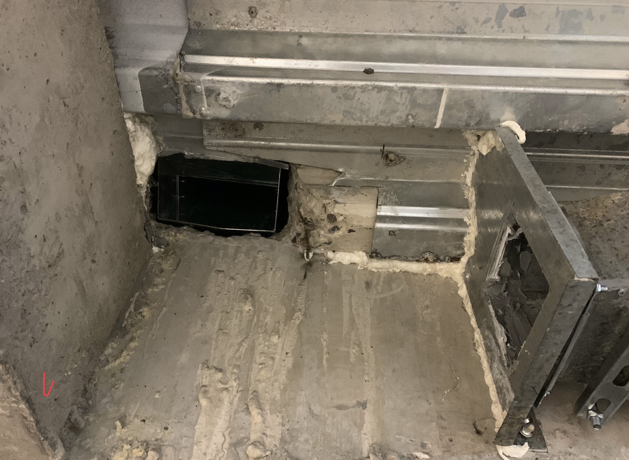

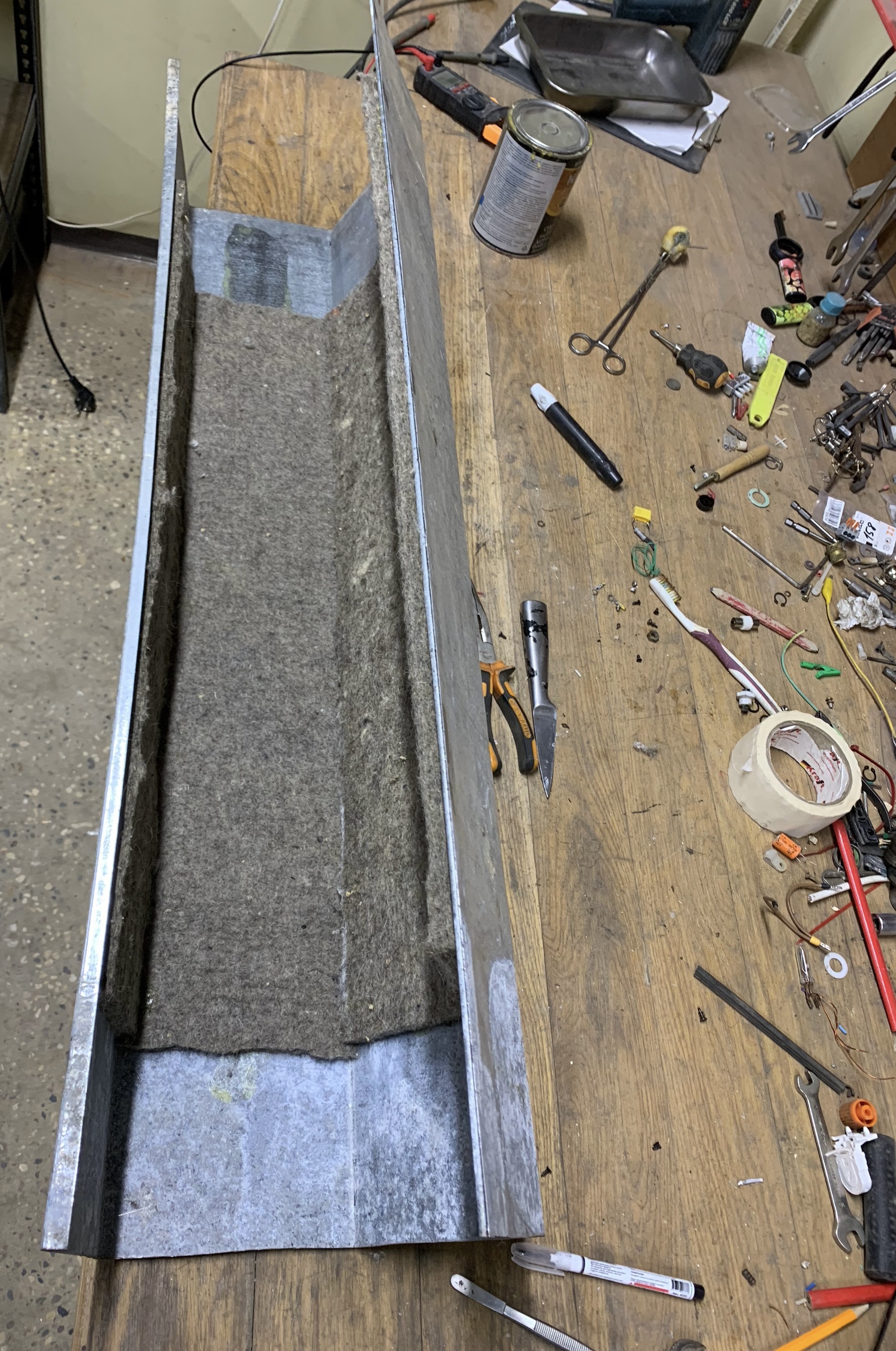

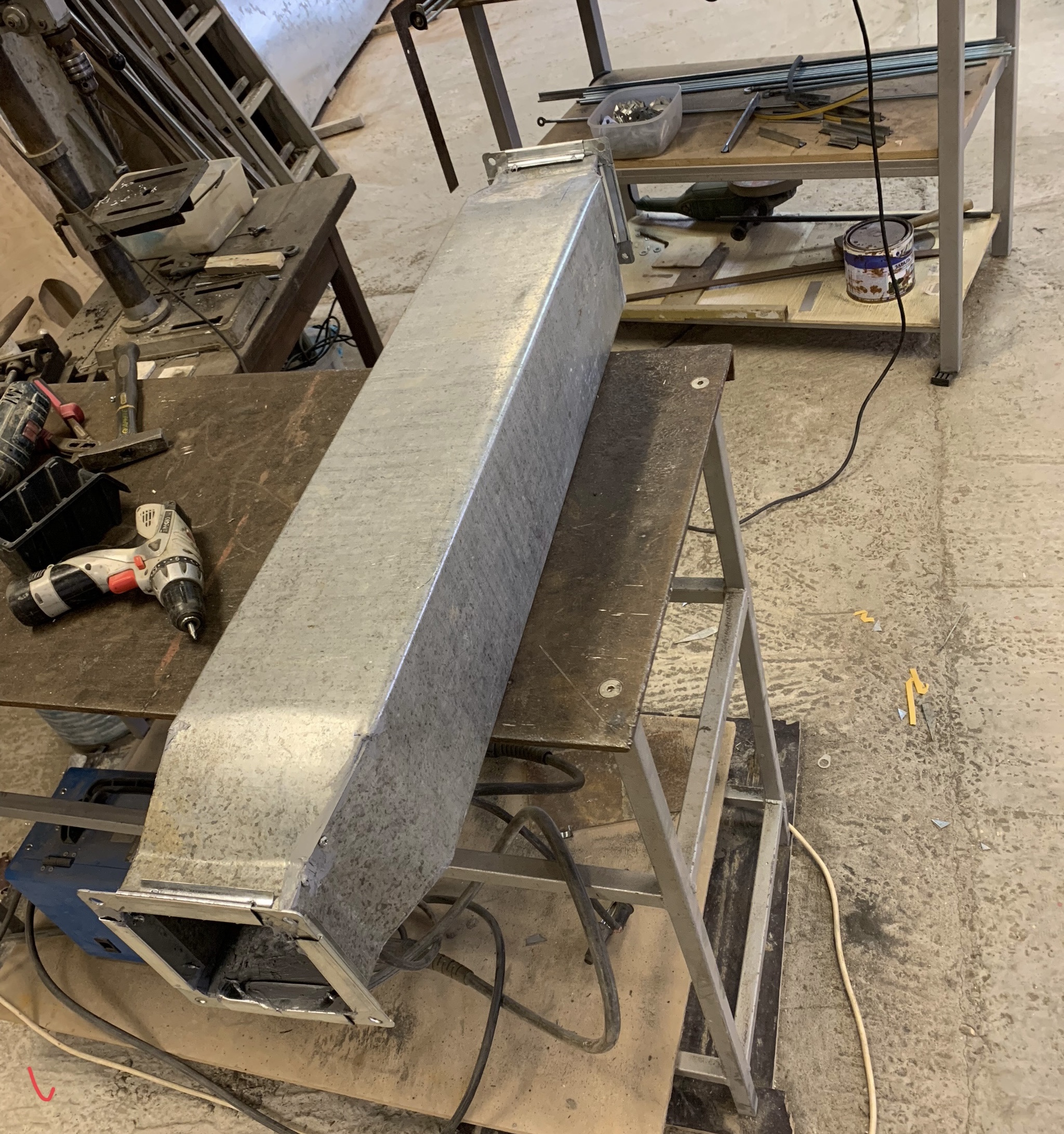

IMG_8215IMG_8217Глушитель.

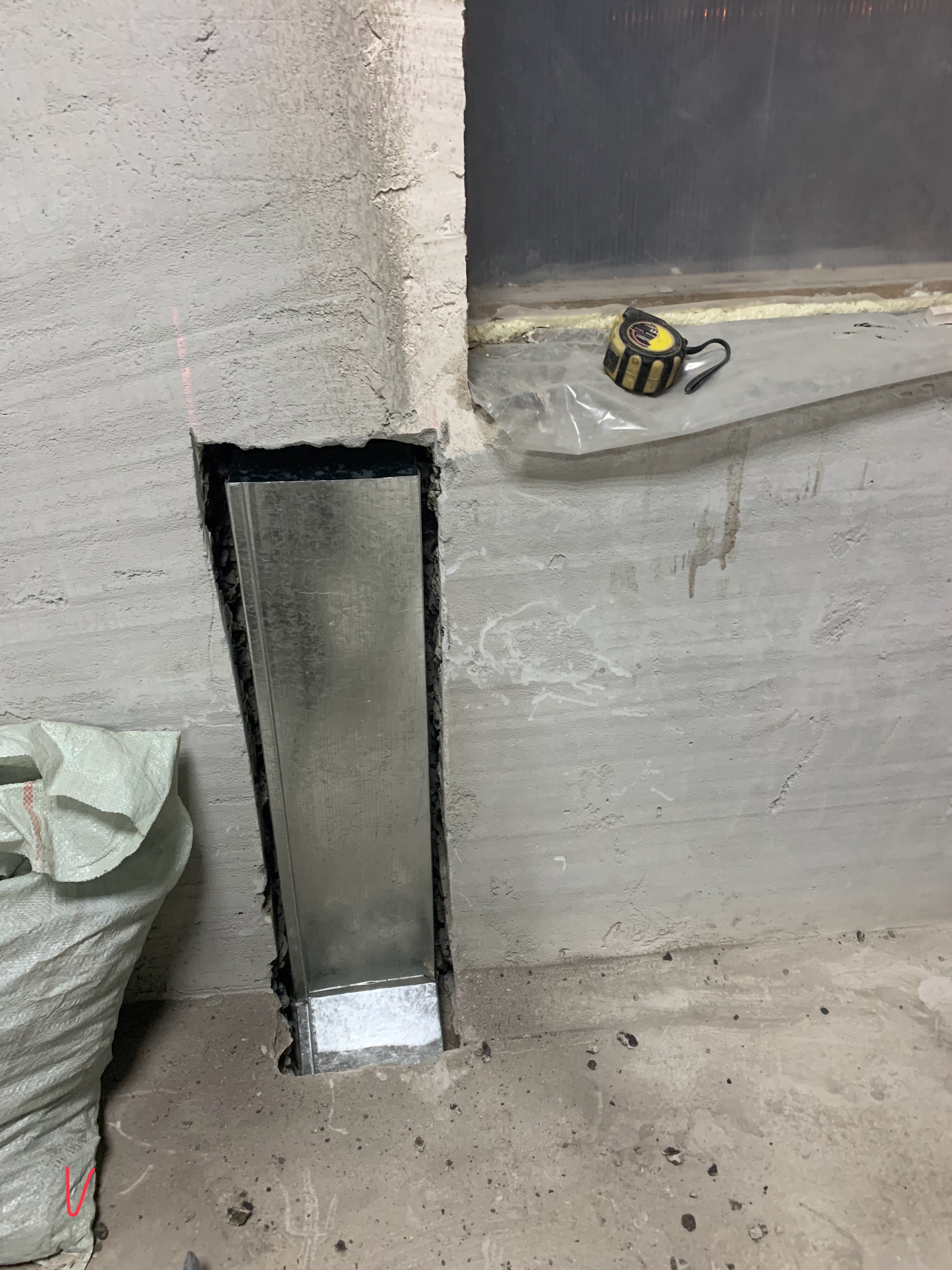

IMG_8227Теперь чешу репу - как по синей линии лучше установить вентрешетки притока. С точки зрения эстетики прежде всего. Как в таких случаях поступают? Линию подоконника от края окна до противоположного, или от стены до стены? Соответственно решетки центровать по каждому окну или по углам оконного «объекта»?IMG_8227думаю в этой комнате будет две кровати Соответственно вопрос - решетку лучше как нарисовано на правом или левом окне?

MADONNA написал 02.01.2026 в 14:48
Радиаторы отопления будут? Если да какие? В моей практике:
  1. один из практически реализованных вариантов - подача воздуха во внутрипольные конвекторы - за счет увеличения теплосьема - уменьшение размера конвекторов.
  2. второй - подача воздуха под напольные конвекторы. В этом случае - вокруг бассейна.
Оба варианта кроме обогрева - циркуляция воздуха на остеклении для предотвращения конденсации. Во втором случае - основная причина такого тех решения. Полностью было изменено некорректое проектное решение.

BV написал 02.01.2026 в 15:34
Радиаторы отопления будут? Если да какие? В моей практике: один из практически реализованных .....
Нет, радиаторы не планирую. Сейчас в помещениях 3этажа +12 (на улице -10-15) теплопотери 5 квт на этаж (на самом деле меньше - часть тепла уходит через перекрытия на второй этаж, там +6) Температура теплоносителя в теплых полах +21. При таких показателях нет смысла в батареях, имхо. Что касается конденсата на окнах - у меня такого не бывает почему-то.

MADONNA написал 02.01.2026 в 15:55
Смысл ОП под окнами:
  1. циркуляция воздуха по остеклению - увеличение температуры оконной конструкции
  2. Отсечение холодного воздуха, стекающего с окон в мороз.
Вентиляция также может выполнять эти задачи.

BV написал 02.01.2026 в 16:10
Какие подоконники будут?
Вот это уже второй вопрос. Или общий на два окна или два отдельных Материал - дуб или мрамор - не решила еще. Циркуляция воздуха - как то непонятно как может повлиять на точку росы. Обдув теплым воздухом для нагрева поверхности стекла?

MADONNA написал 02.01.2026 в 16:13
И вы мне говорили учиться в школе?))))
