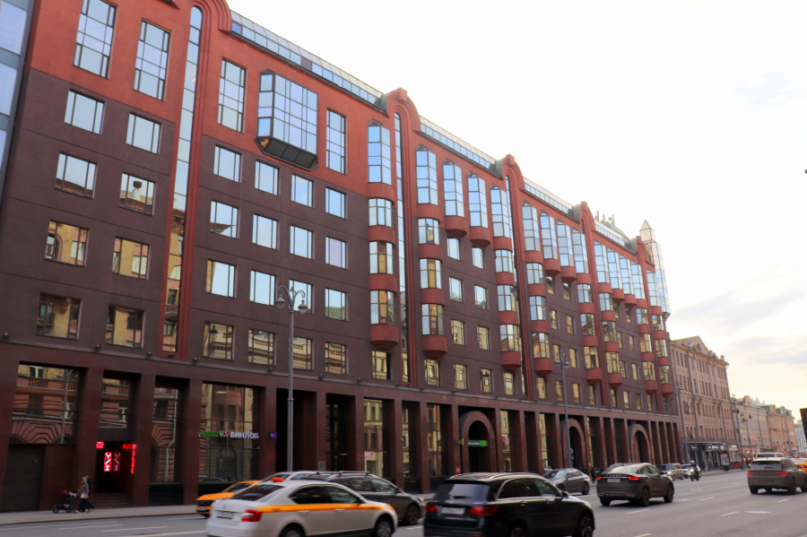

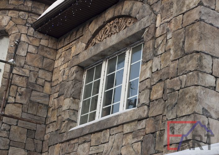

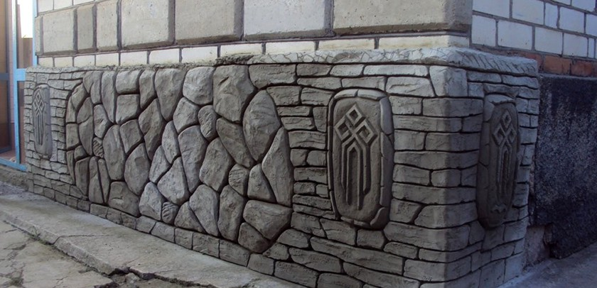

Со времён перестройки здания "Мерседес" на Тверской в начале 90-х, понял, что гранит для фасадов стоит применять весьма ограниченно: image Можно ведь и из бетона сделать замысловатую облицовку, не требующую покраски:imageimage image

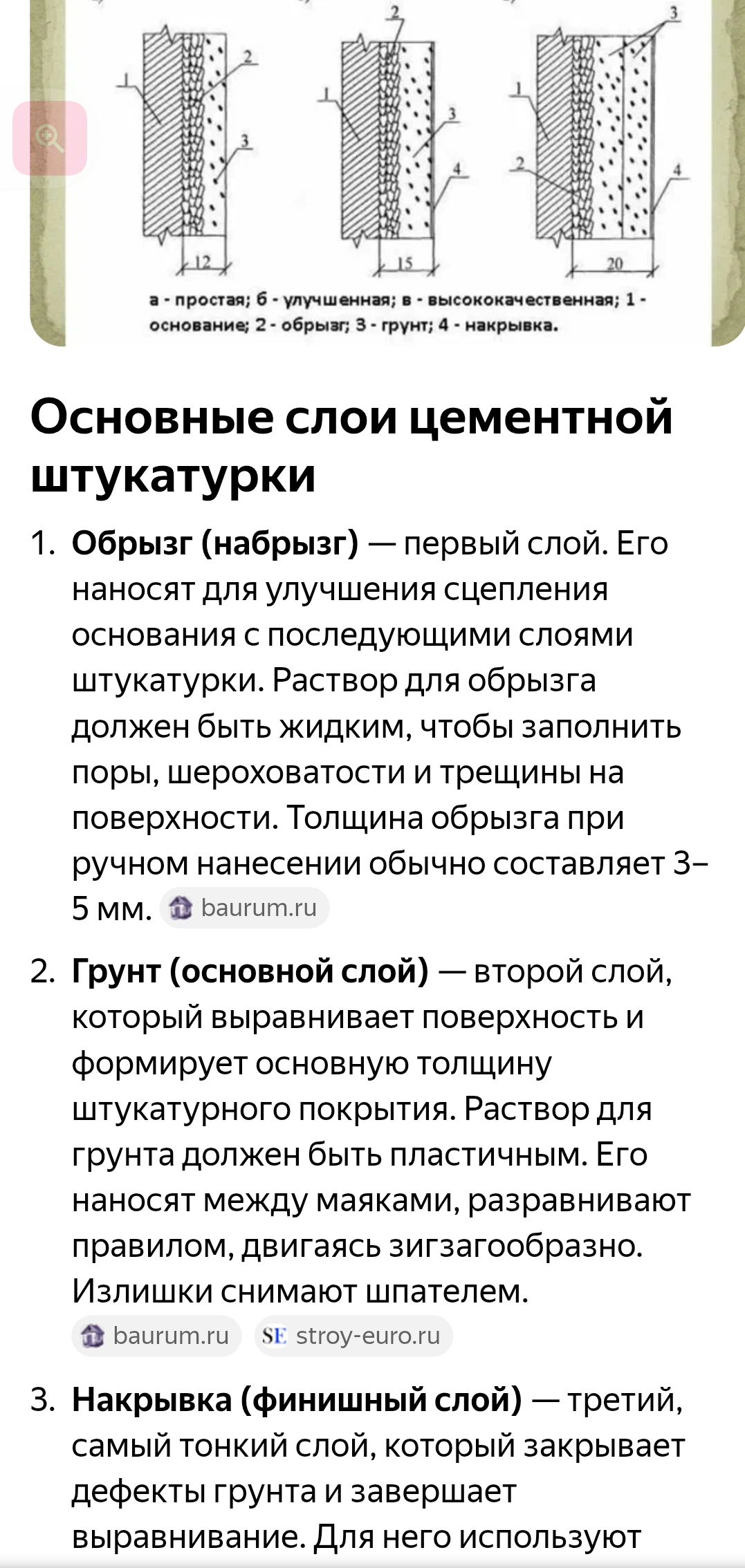

Вот что "вроде" написано:
MADONNA написал 20.05.2026 в 09:28
> > Сейчас по анкеренной поверхности выполнен «набрызг» ЦПС, держится хорошо, трещин нет. Полгода простоял
Общепринятая терминология, ликбез: Screenshot_20260520-150824
То есть выполнен и простоял один из трёх слоев..... и вдруг остановились, в самолет прыгнули наверное....
. Технология - «лепешками» создается слой по маякам и потом выравнивается фасадной штукатуркой
К чему это относится неясно, наверное к будущим работам для двух выпавших.... Какие сейчас неровности - тоже непонятно....
MADONNA написал 20.05.2026 в 13:05
Теперь я планирую нанести типа затирающего слоя.
Это накрывка, а "грунт"? См рисунок выше...
