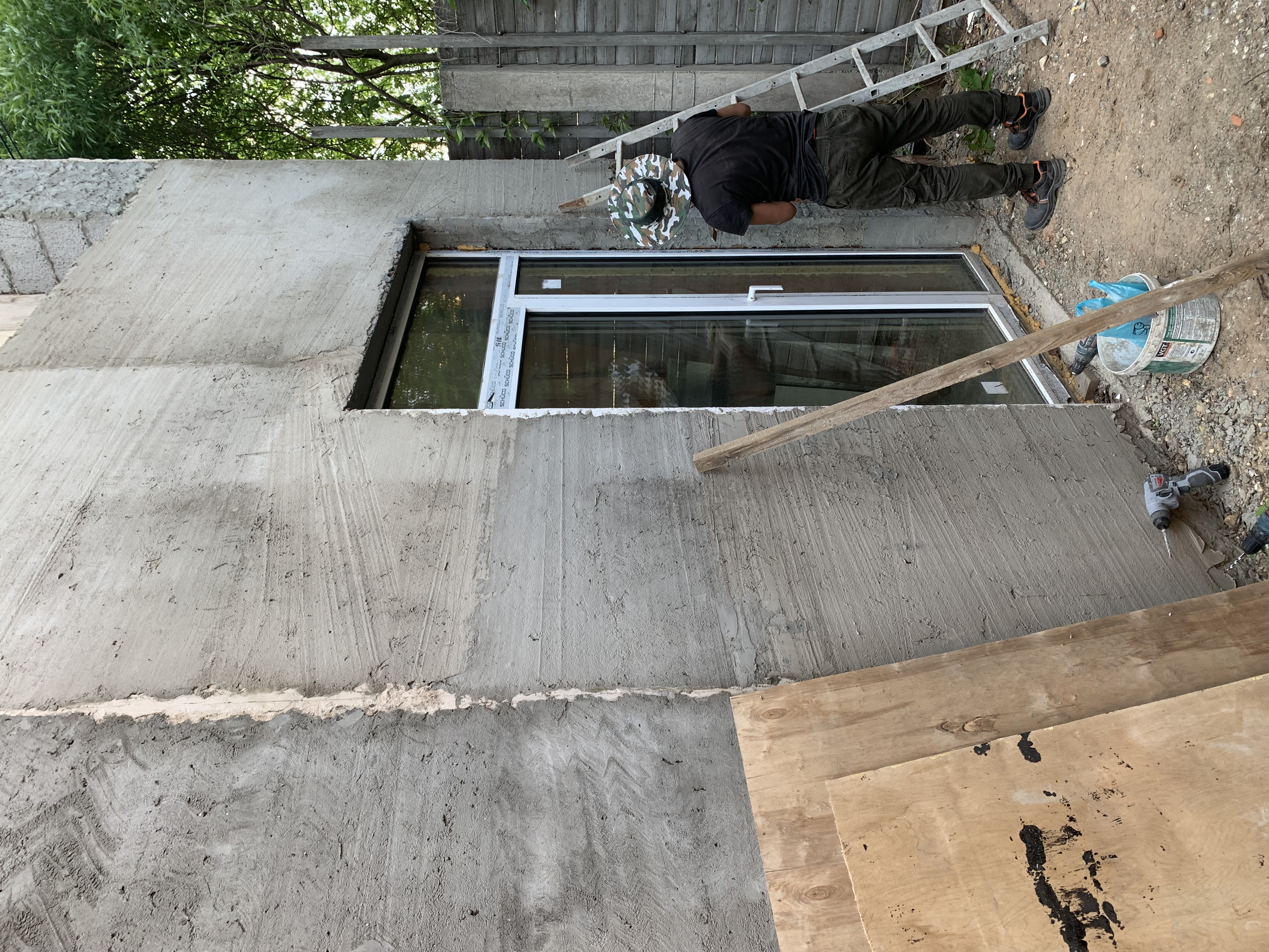

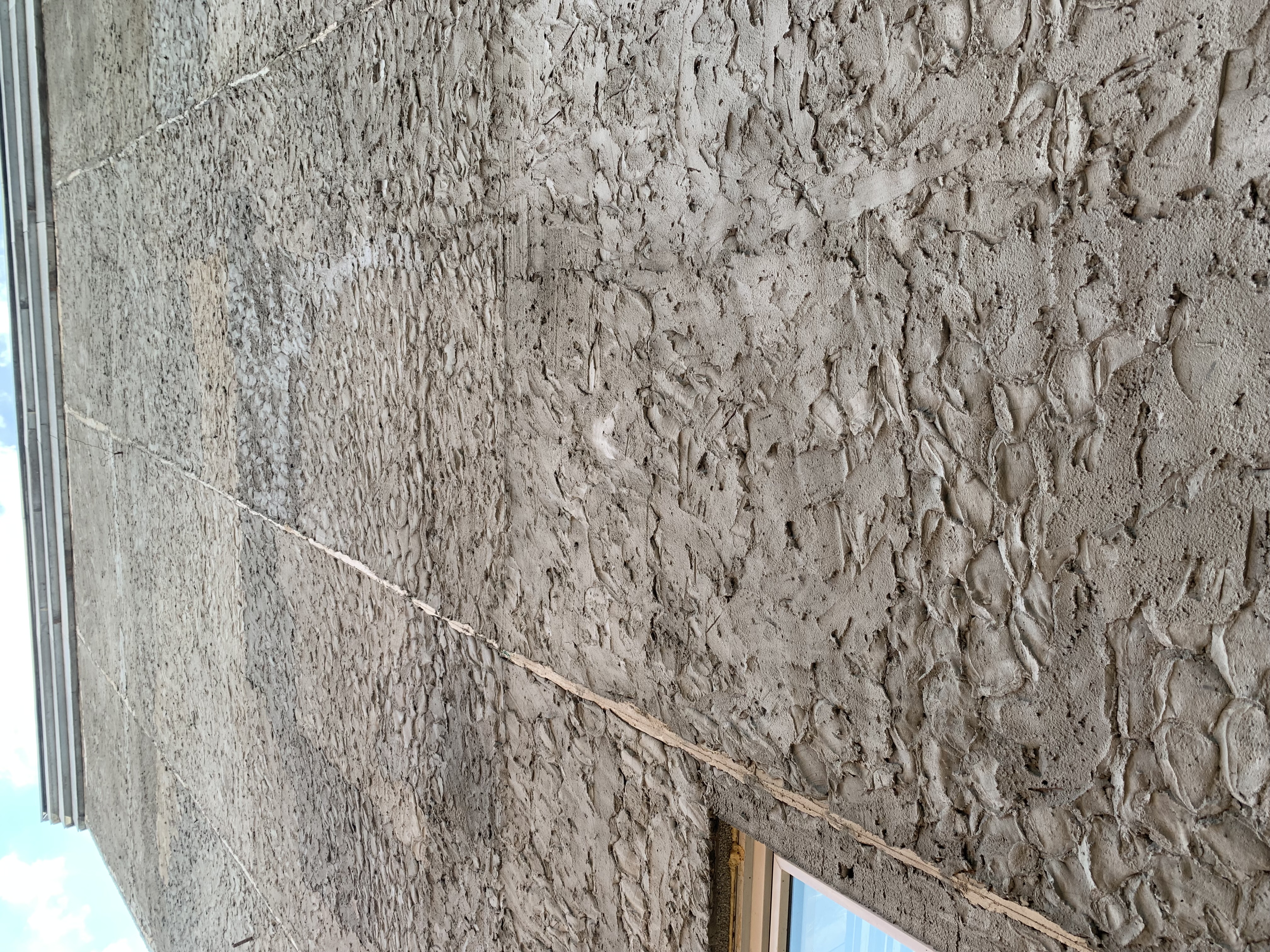

IMG_8447Есть такие участки IMG_8449Но в основном такие

Да уж))) Печалька... Это и не обрызг уже, но еще и не грунт. Мазня с раковинами, куда будет вода попадать. И остановились в середине процесса... Измазали весь дом вместо того, чтобы делать захватками, но три слоя до ровной поверхности.
На какой раствор ставили маяки? Не ротбанд случайно?)

20.05.2026 в 16:19:20
MADONNA написал 20.05.2026 в 16:05
Но в основном такие
Да всё нормально. Даже, можно сказать, отлично.

20.05.2026 в 16:41:51
pool написал 20.05.2026 в 16:19
Да всё нормально. Даже, можно сказать, отлично. BV написал 20.05.2026 в 16:16 Да уж))) .....
См тех карты выполнения штукатурных работ. Обрызг, грунт, накрывка наносятся последовательно с интервалами времени мокрое по мокрому.
На фото - работа остановилась в середине процесса. Полости и раковины так и останутся. Как проявятся - не знаю, но ничего хорошего в этом нет. Если будет попадать вода через трещины и замерзать.

20.05.2026 в 16:57:10
Но в основном такие
Действительно печалька.
Да ещё работники наверняка забыли руки в самолёте.
Унтерпутц выровнять и через день затереть им же резиновой тёркой. Только для затирки просеять через сито 1 мм и до состояния жидкой сметаны. Извести можно добавить для пластичности.

20.05.2026 в 17:41:56
На какой раствор ставили маяки? Не ротбанд случайно?) .....
Ну во-первых на фото хорошо видно что никаких маяков никто не ставил - маячные линии созданы (белый цемент) непосредственно из раствора. Во-вторых, вы в очередной раз демонстрируете собственное невежество и непонятно зачем.
И что? Более того, выравнивающий раствор лежит на керамзитобетоне который сам и есть сплошная пора и раковина.
Это меня совершенно не беспокоит (примерно уже 40 лет) - ни разу ничего плохого от такого метода не было. Основная проблема штукатуров - это работа по свежеположенному раствору. Именно затирка на большом слое приводит к дальнейшему его отслоению. И не забывайте - из нас двоих только я строила дома и мосты. И сейчас вопрос только в том, какую смесь посоветуют форумчане - исходя из опыта применения а не глупых технологических карт. Сейчас вопрос: марка-цена-преимущества.

20.05.2026 в 17:44:40
Да это я понимаю. Вопрос не в «эксперной» оценке - как ты правильно догадался, я в ней абсолютно не нуждаюсь. Вопрос в марке штукатурки.
