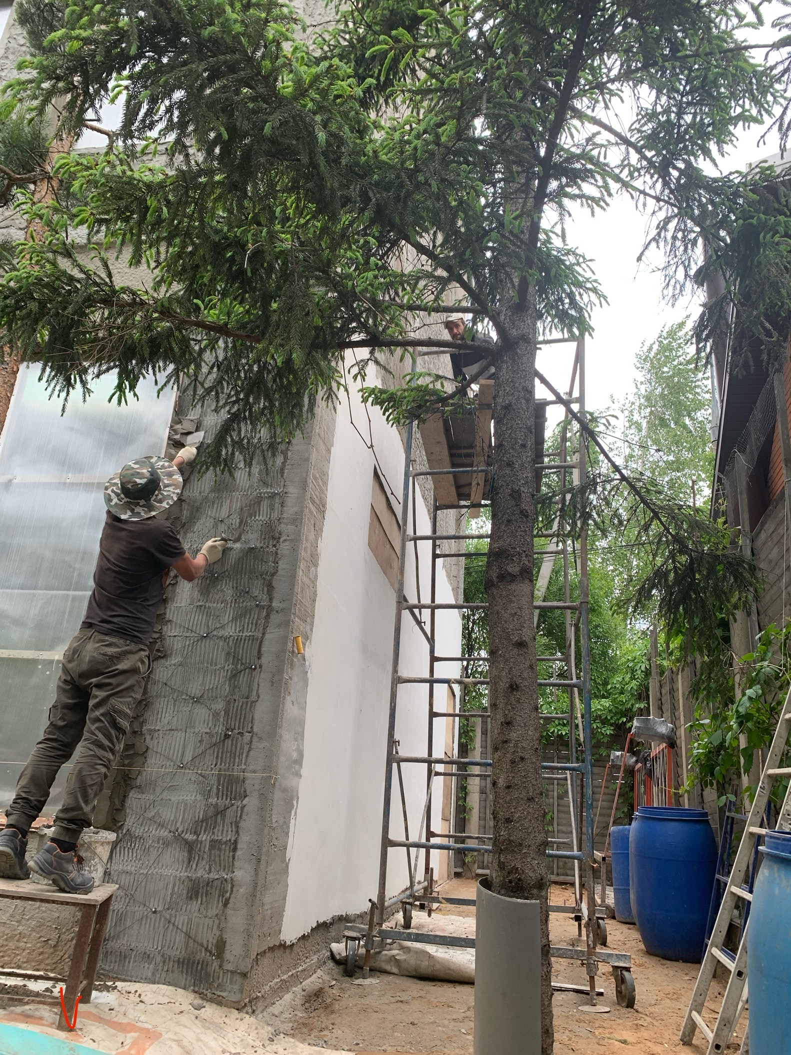

Только тебе. Песок речной - 100 частей Портландцемент М400 - 20 частей Известь гашёная - 15 частей. Можно добавить строительного ПВА процентов 3-5 к общему весу. Это уже по вкусу. Я добавляю. С последующей грунтовкой и окраской. Гарантия жизни отделки - 40 лет без трещин и ремонтов. Лет через 20-25 покрасишь ещё разок, чтобы освежить. Не забудь тут написать, когда решишь перекрасить. . Технология замеса должна быть соблюдёна строго, это относится и к покраске. Раскрываю технологию на платной основе (в 6-10 раз дешевле БВ), через общение в личке.

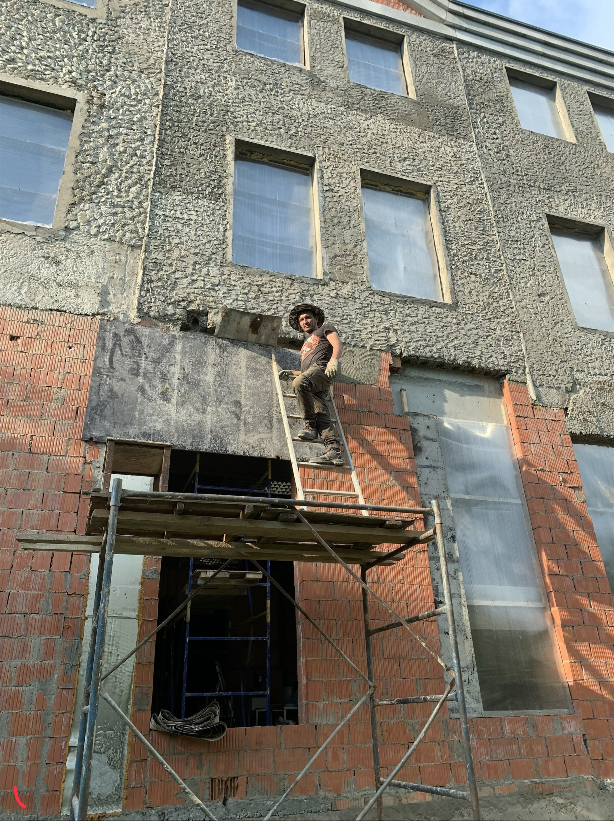

Второй рабочий день. И тяжело и уже непривычно а еще эта жара… IMG_8451 Доделки прошлого сезона - утепление балок первовторого этажа, опалубки и полистиролбетон.

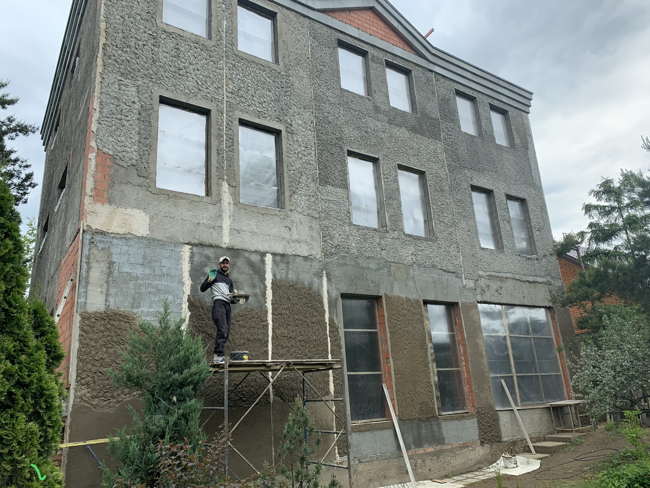

Потихонечку штукатурим

3

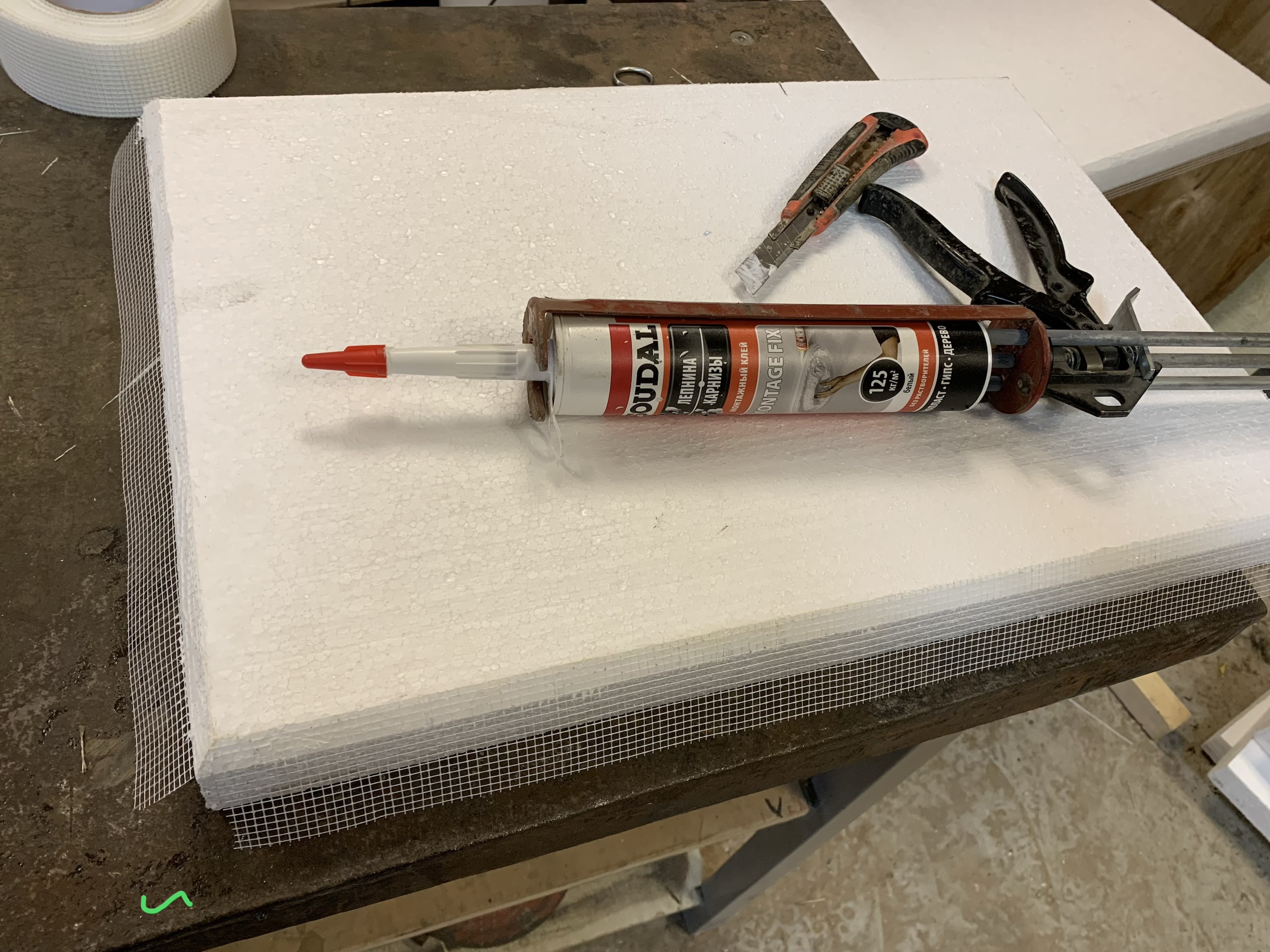

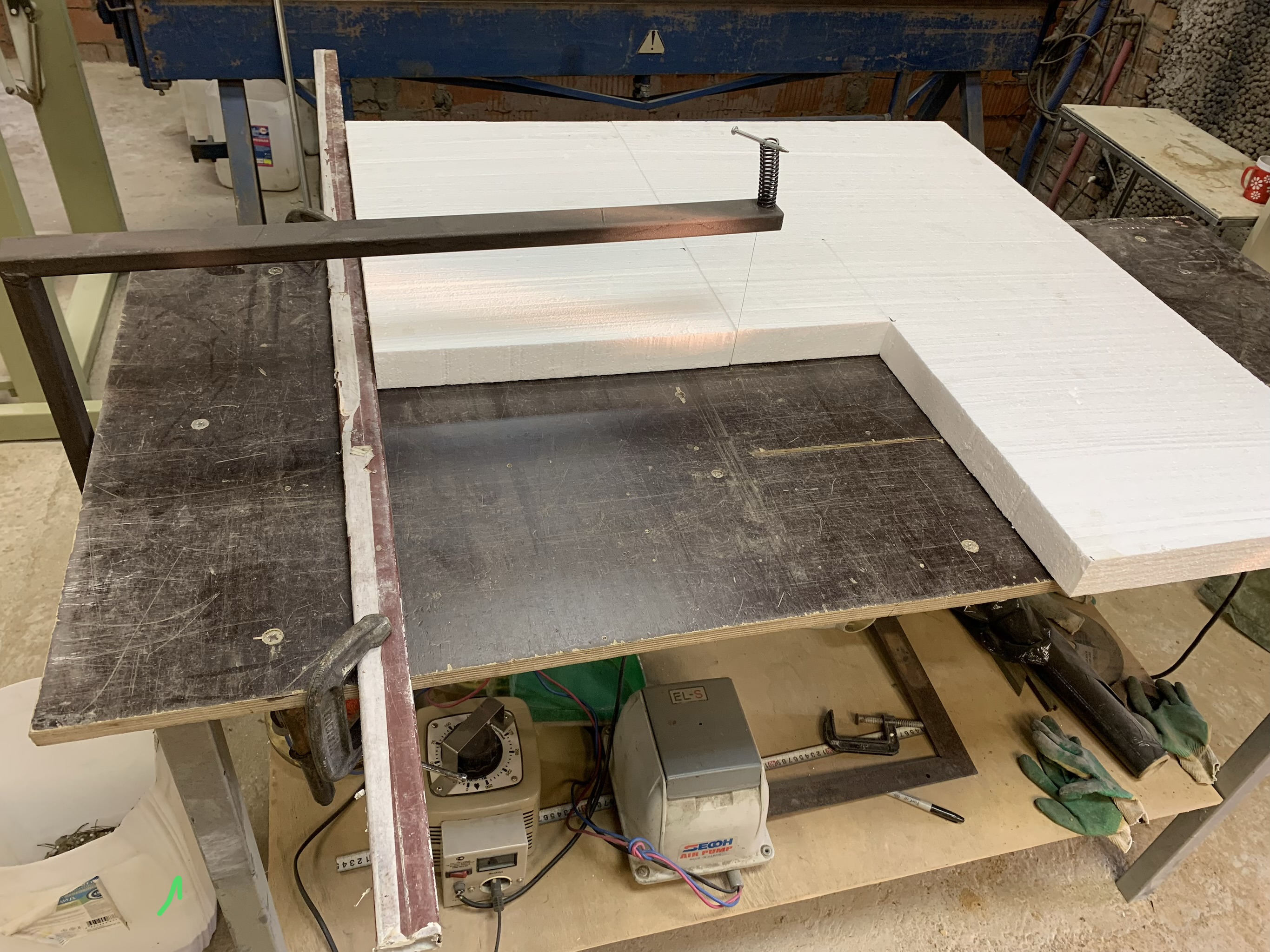

IMG_8486 Устроила станочек для нарезки пенопласта - детали фасадного декора. IMG_8489 Попробовала технологию. Сначала пробовала оклеивать одним листом - нереально сложно. Купила ленту для периметра (самоклеящаяся) пошло гораздо веселее. Минуты три на одну деталь

MADONNA,  На верхней проф трубе неразвязанное от сети 220?

BV написал 04.06.2026 в 21:36
На фото два электроприбора - ЛАТР и зарядник (в корпусе airpump) на 12 вольт ЛАТР дает возможность устанавливать оптимальный нагрев (примерно 9 вольт вторичное и 170 после ЛАТР)
Narrenfreiheit
Сообщений: 139414
04.06.2026 в 22:52:34
MADONNA написал 04.06.2026 в 22:04
Он имеет гальваноразвязку от сети? Суть первого вопроса именно в этом, а не в напряжении.
Доп вопрос - зарядник с нерегулируемым выходом? Или его нельзя сделать регулируемым простой доработкой?
