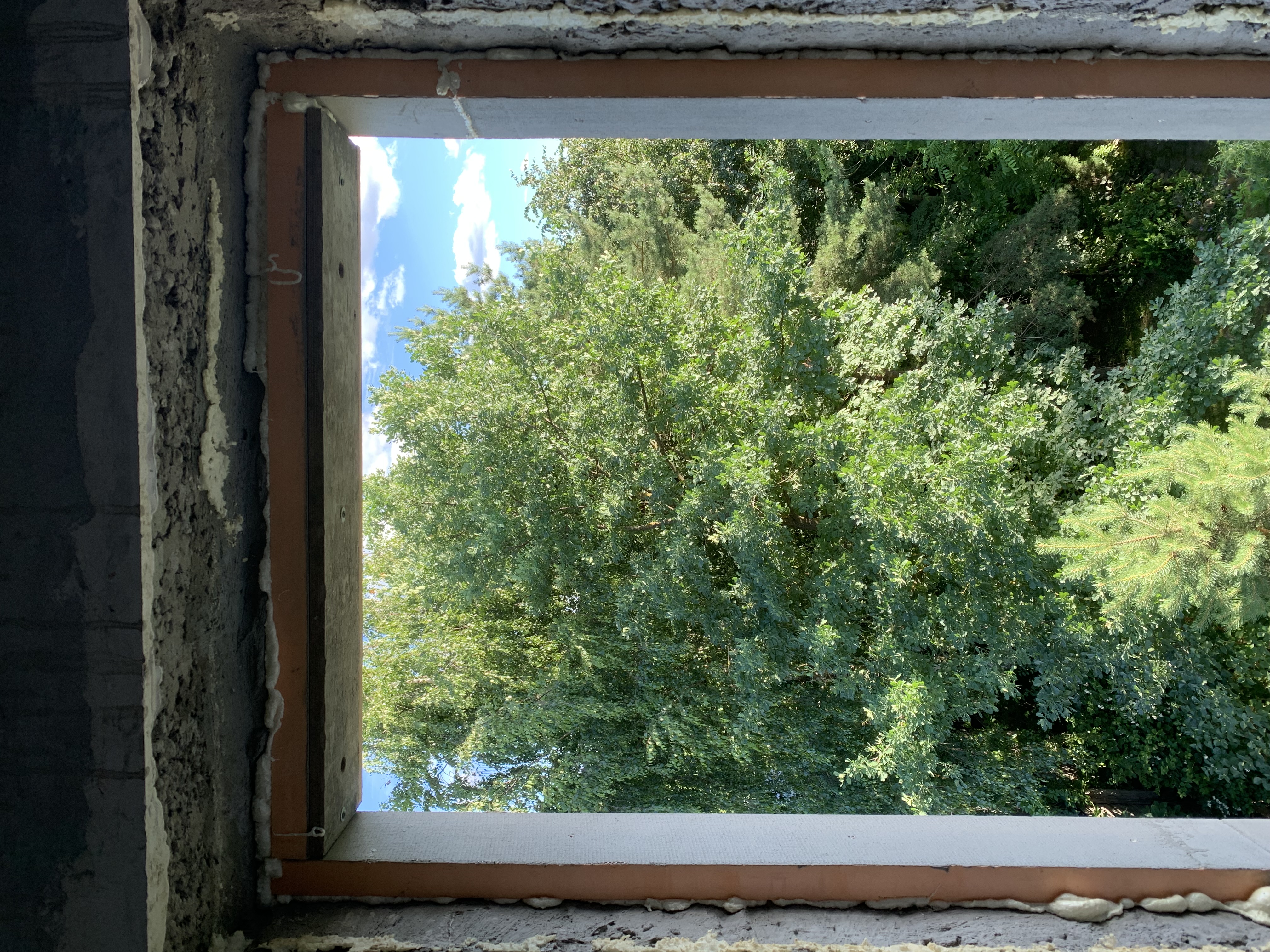

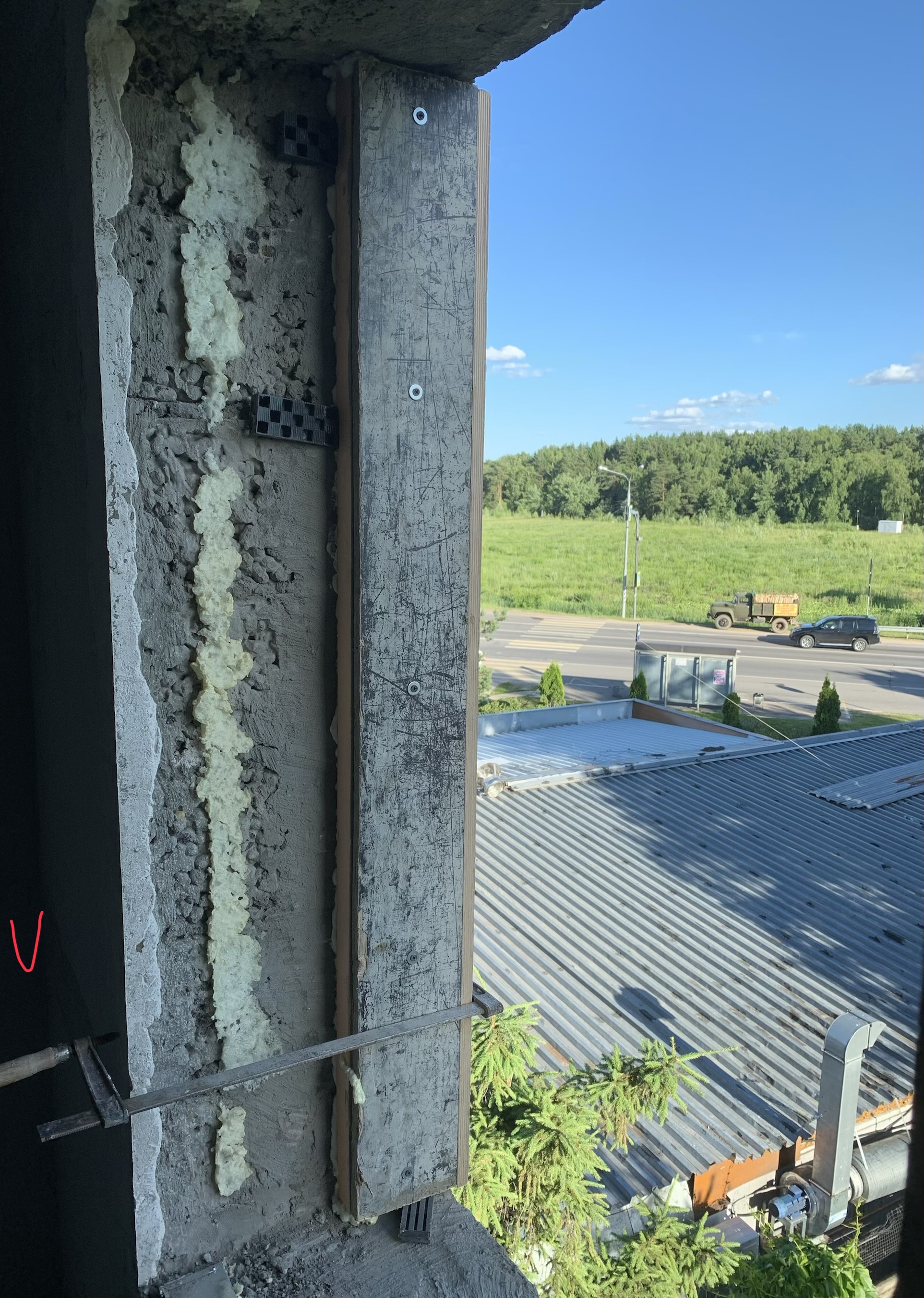

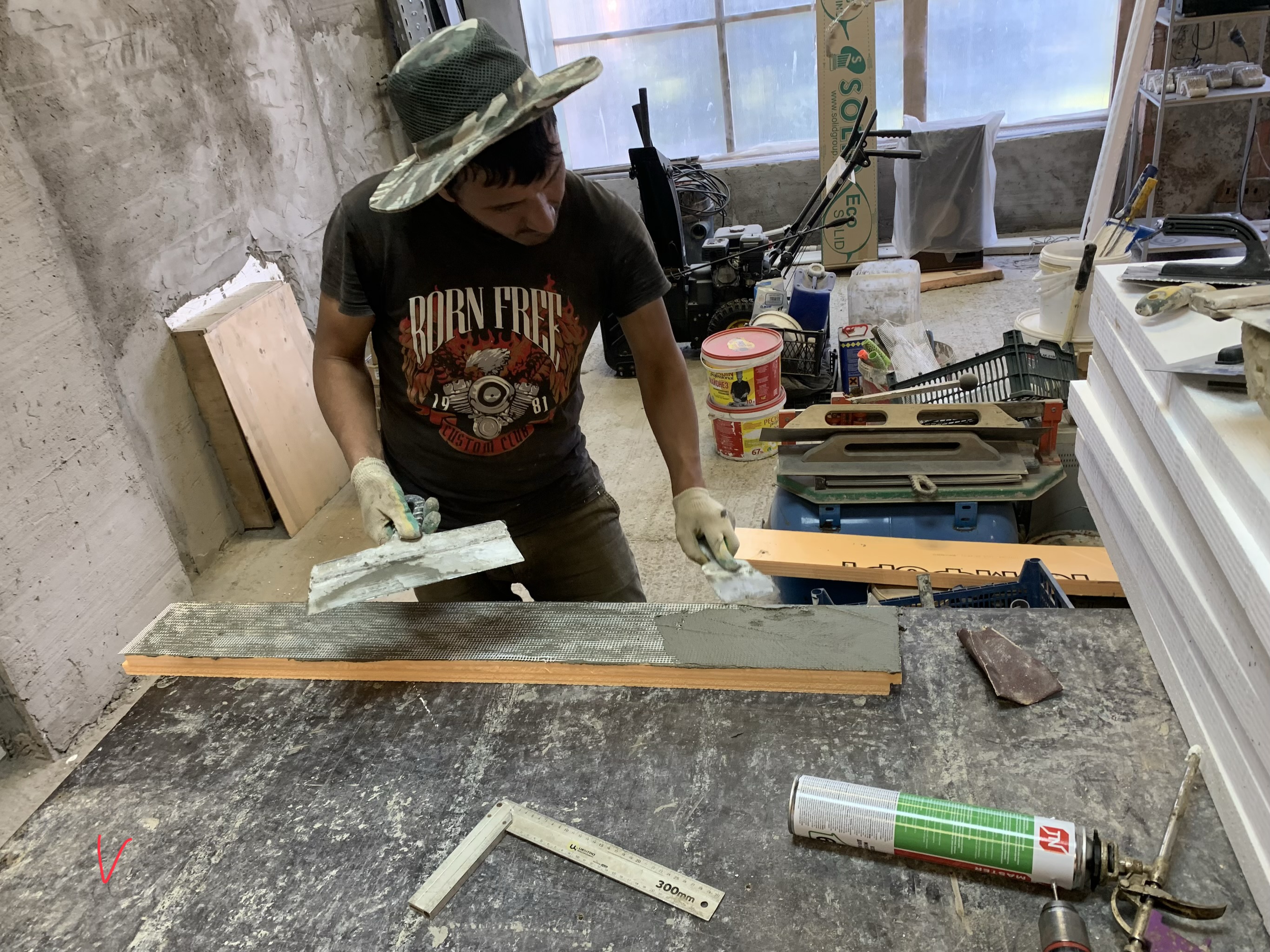

Полоски пеноплекса промазаны церезит85 и сетка Кондуктор из фанеры, выставляется ровно по плоскости и габаритам, клиньями рихтовка IMG_8576 IMG_8573 IMG_8570 Установленный и выставленный откос притягивается длинными саморезами (у меня стены керамзитобетон) потом снимается - наносится пена и обратно притягивается саморезами. Время жизни пены очень короткое - но пока ни одной ошибки.
IMG_8569 Важная деталь - сначала притягивается струбцинами что бы плотно в плоскости фасада села - ну и что бы руками не держать. Без струбцин вдвоем - со струбцинами один чел легко управляется.
