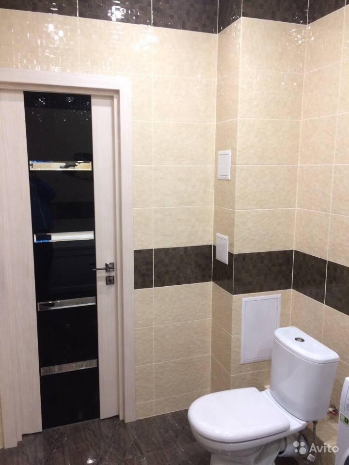

Стена 510 мм кирпич, стояк слева, труба 110 мм сейчас идет напрямую в него. Хочу убрать короб под унитазом. Далее от него вправо - идут стиралка, умывальник и ванная. Если я уйду 45 отводами в стену - не будет ли забиваться труба со временем?

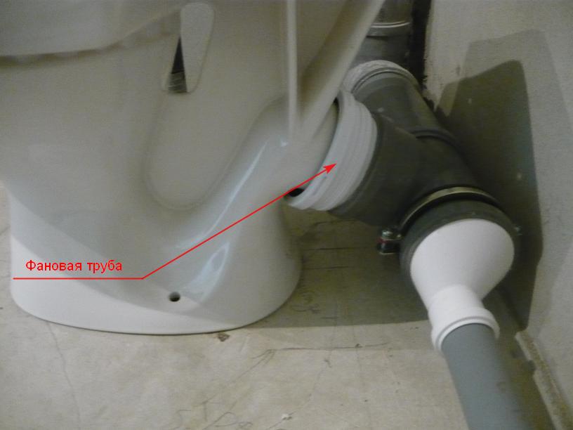

01.04.2019 в 08:03:19
Вырезав раструб и вклеев отвод, вы не нанисёте урон зданию,получите желаемый результат.
Можно и так если высота позволяет
Фото с просторов интернета
