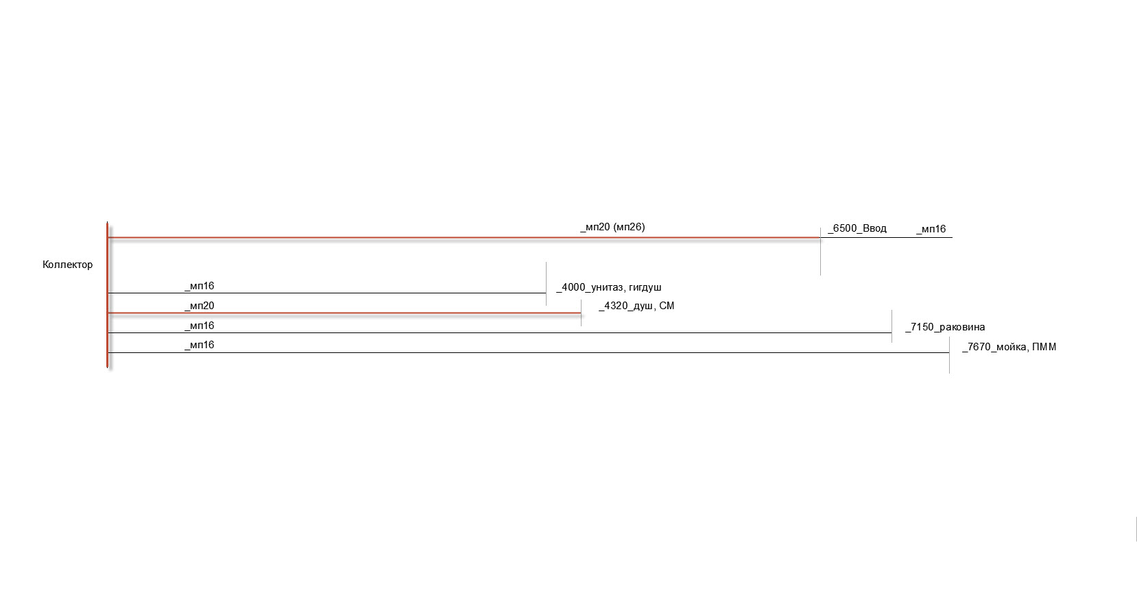

Ввод ГХВ в квартиру 2-мя концами металлопластиковой трубы мп16. Общий стояк с разводкой по квартирам в шкафу на площадке. В квартире планируется коллекторная разводка. От ввода до коллектора протяженность -6.5м. Есть ли смысл этот участок до коллектора выполнить трубой большего сечения мп20 или мп26в кач-ве ресивера, а так же увеличить сечение ветки в душ до мп20?
Будет ли какой эффект от увеличенных сечений подключаемых к меньшему сечению ввода в коллектор_мп16?

xokkei написал: . Есть ли смысл этот участок до коллектора выполнить трубой большего сечения мп20 или мп26в
есть
xokkei написал: в кач-ве ресивера,
это бред.
xokkei написал: а так же увеличить сечение ветки в душ до мп20?
Есть, если ветка длинная
Если давление в стояке выше 5ти бар есть смысл поставить регуляторы давления перед коллекторами.
Есть смысл использовать коллектор с регулировочными краниками и ограничить расход на все, кроме душа

"ресивер" конечно условно, так же ,как и относительно большой диаметр корпуса коллектора. Подумал, 6,5 метров таких корпусов - это уже "ресивер". Предполагал, что это может быть бредом, хотя, надеялся, брэнд придумал. Хорошо, если не ресивер, то что даст большее сечениеподключенное к меньшему и далее опять в него же переходящее (в ветки)? Стояк общий на площадке, давление в трубках", введенных в квартиру, еще не мерялось. Пока все только планах. Коллектор один, с краниками обязательно. Больше для возможности отключения точек при облуживании. Об меньшении давления, думать, похоже не придется- мизерное сечение ввода. Схема прямолинейная- для наглядности; с размерами. Душ в ближнем расположении- 4,3м. Вопрос теперь один. Если все продолжить в одном сечении с Вводом_мп16, какие возможны проблемы ? По своим ощущениям, без опыта, с металлопластиковой трубой и с достаточными R-ми на поворотах, их не должно быть. Мнение спецов конечно дороже. Спасибо.

Если всю разводку выполнить той же трубой, что и сам ввод в квартиру=мп16, будет это работать(схема в начале темы)?, или какие могут быть проблемы?
