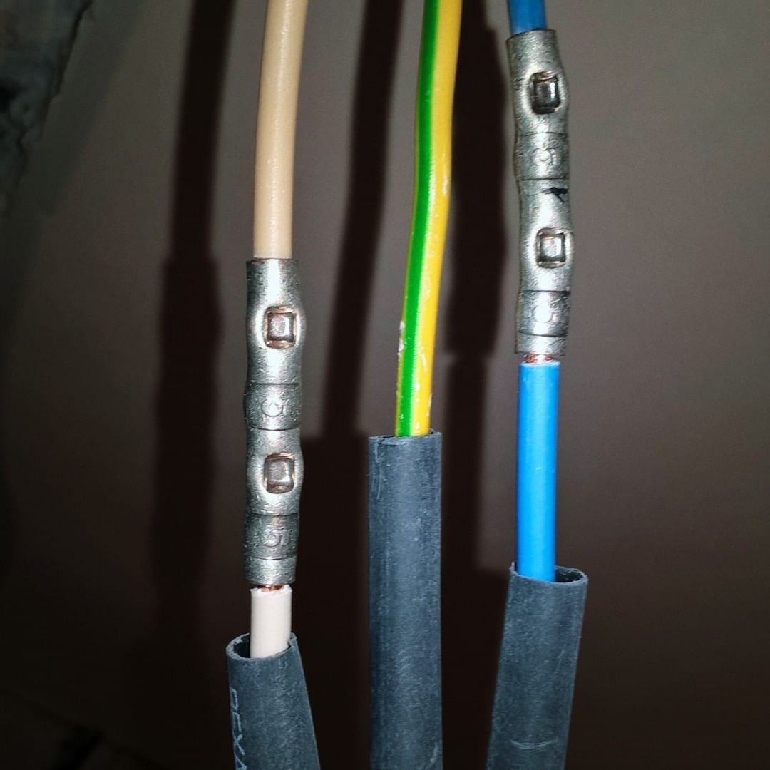

megrad написал:
BV написал: 6-10мм2 - какая нафиг скрутка?
pankrat написал: поверх скрутки
BV написал: Бандажная пайка - проще пареной репы.
может проще ..., если умеешь. Гильза с винтами проще. Вопрос в приобретении.
BV написал: Слой будет мешать плотно обмотать
Да ладно. Можно отлудить, аккуратно спаять, а потом бандаж навернуть.
megrad, гильза-то проще, но все в один голос говорят, что это менее надёжно, чем пайка и нужен доступ
Сообщений: 139317
13.04.2019 в 00:45:20
megrad написал: Да ладно. Можно отлудить, аккуратно спаять, а потом бандаж навернуть.
И как-то плотно держать два провода вместе? Что мешает просто зачистить провода, сложить, с натягом обмотать жилкой и спаять с жиром или канифолью? Все под рукой - ничего покупать не надо.
megrad написал: Гильзы с винтами проще
Какая именно гильза с винтами на 6 и 10мм2?
megrad написал: или готовая муфта.
это по следам земскова? Здоровенная муфта с гелем? Зачем так усложнять простейшую задачу?
PS Если есть пресс клещи и медная гильза - то еще проще, и встык получится, тк обсуждаемая 10ка близка к 6ке :)

13.04.2019 в 07:41:35
pankrat написал: гильза-то проще, но все в один голос говорят, что это менее надёжно
Поэтому гильзу с винтами используют в муфтах.
BV написал: Какая именно гильза с винтами на 6 и 10 мм2
Гильзы с 16 мм начинаются. :o
BV написал: И как-то плотно держать два провода вместе
Два фиксатора
BV написал: Здоровенная муфта с гелем?

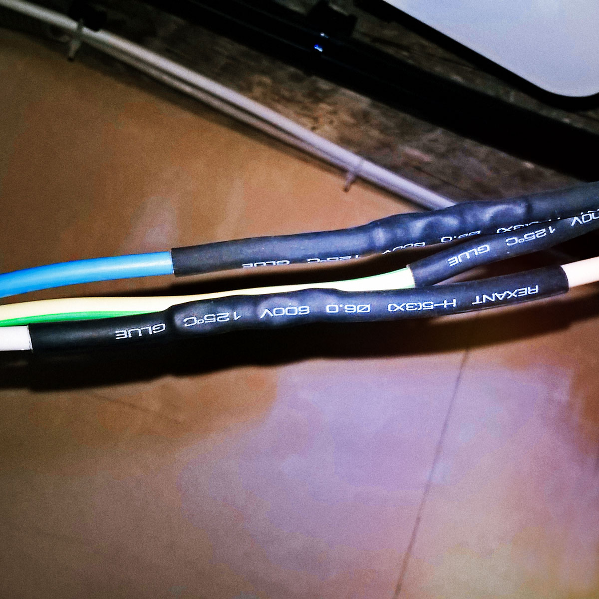

Я про комплектацию - можно обойтись термотрубкой с клеем.
BV написал: Если есть пресс клещи и медная гильза
Который можно в прокат взять .... ссылка
BV написал: Зачем так усложнять простейшую задачу?
не меня убеждайте - автора.
Radio написал: Склонитесь уже к нормальному необслуживаемому соединению.
Именно, но вдруг проблема с земноводным.
