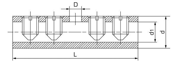

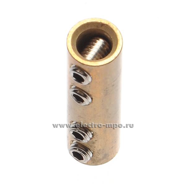

megrad написал:
pankrat написал: Собираюсь нарастить кабельный ввод в квартиру проходными клеммами на дин рейку
Такие меньше места занимают ссылка и соединение выполнить внахлёст.
megrad, Вы делали так? Написано что минимальное сечение 2,5 квадрата. Провод там вообще может зажаться надёжно? Как в целом впечатления?
Сообщений: 139353
14.04.2019 в 02:02:05
Rumato написал: Провод там вообще может зажаться надёжно?
Судя по картинке - вроде все гуд
Сообщений: 139353
14.04.2019 в 02:06:03
megrad написал: У КВТ есть ссылка ссылка
Конструкция другая - винты с конусом на конце...
И сечение от 16мм2

Rumato написал: Вы делали так?
Таким соединением не разу, обычно использую контакт от клеммника, соответствующего размера
или два. Такое соединение всегда выполняю внахлёст.
BV написал: И сечение от 16мм2
Гильзы по ссылке такие же: Гильза DCCNT-CL10025 латунная 2,5-16мм2 Только ссылка сдохла. :sorry:

BV написал:
BV, Меня диапозон сечений смутил, аж от 2,5 до 25 квадрат. Как там мелочь зажмётся? megrad, Спасибо. Учту.
Сообщений: 139353
14.04.2019 в 10:59:06
Rumato написал: BV, Меня диапозон сечений смутил, аж от 2,5 до 25 квадрат. Как там мелочь зажмётся?
судя по картинке - винты большого диаметра и плоский торец. Вложить медную пластинку если есть сомнения
