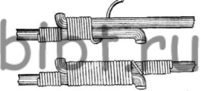

Если уж совсем никак и нет пресс-клещей для гильз - то можно спаять с обмоткой жилой потоньше (бандажная пайка) - получится надежное не обслуживаемое соединение с низким сопротивлением.
pankrat написал: Но вопрос - а какова вероятность, что этот доступ понадобится? Может в таких клеммах ослабнуть зажим? К автоматам в щитках десятилетиями никто не притрагивается, вроде никаких подтяжек не требуется. Или я что-то упускаю?
А у кого-то Провод ослабляется в АВ и клемма сгорает.... лотерея! Если пройти по старому дому - то можно увидеть немало подгоревших хвостов с оплавленной изоляцией. Будете покупать билетик? :)

Паяльник 100 Вт и паяльный жир - концы промотать проводом без изоляции на всю длину соединения. Типа
Не забыв одеть теромоусадку. Как вариант готовая муфта ссылка

Лучше канифоль, или спиртоканифольный СКФ. Для бандажа лучше брать жилу полторашку.

megrad, я думал, бандаж поверх скрутки, а на картинке он поверх просто сложенных рядом кабелей
Регистрация: 13.03.2006
Сообщений: 28328
12.04.2019 в 17:53:35
pankrat написал: а на картинке он поверх просто сложенных рядом кабелей
Поверх жил кабеля.

pankrat написал: я думал, бандаж поверх скрутки, а на картинке он поверх просто сложенных рядом кабелей
Если будет пропаянная скрутка, то бандаж не требуется. Вот только у меня есть сомнения, что сможете нормально 6 ку скрутить. Гильзы с винтами проще или готовая муфта.
Vadim 161 написал: Лучше канифоль, или спиртоканифольный СКФ.
И перед бандажом концы соединения пролудить.

megrad написал: Если будет пропаянная скрутка, то бандаж не требуется.
6-10мм2 - какая нафиг скрутка? Сантиметров 15 длиной? ;)
megrad написал: Гильзы с винтами проще или готовая муфта.
Бандажная пайка - проще пареной репы. Для бандажа удобно использовать НЕ ГОСТОВСКУЮ 1.5мм2 - в реальности будет где-то 0.8...1мм2
megrad написал: И перед бандажом концы соединения пролудить.
Не надо перед лудить. Слой будет мешать плотно обмотать - при пайке болтаться будет. Разве что облудить и смахнуть лишнее тряпкой пока горячее...

BV написал: 6-10мм2 - какая нафиг скрутка?
pankrat написал: поверх скрутки
BV написал: Бандажная пайка - проще пареной репы.
может проще ..., если умеешь. Гильза с винтами проще. Вопрос в приобретении.
BV написал: Слой будет мешать плотно обмотать
Да ладно. Можно отлудить, аккуратно спаять, а потом бандаж навернуть.
