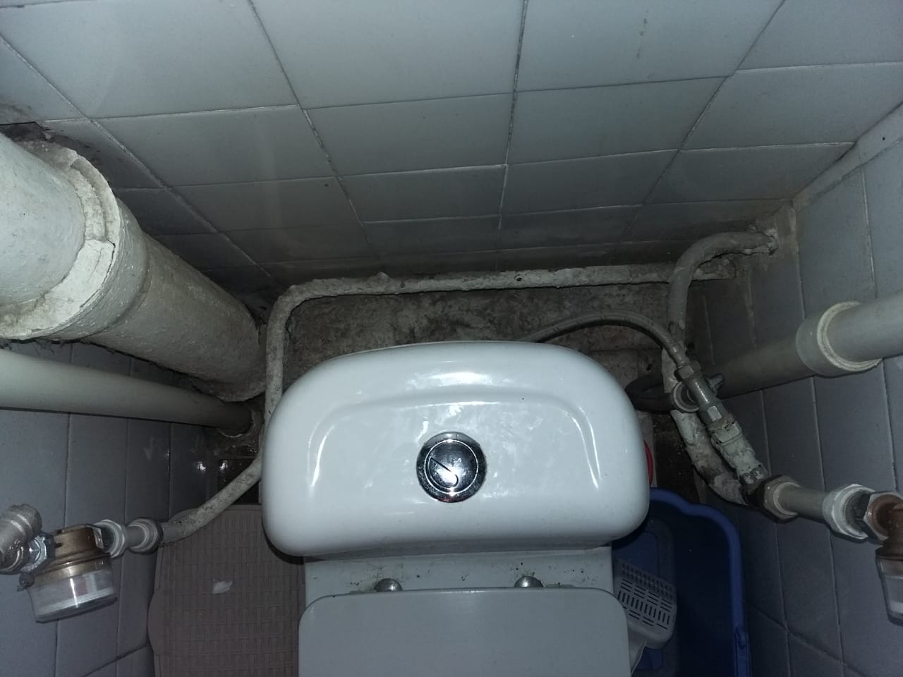

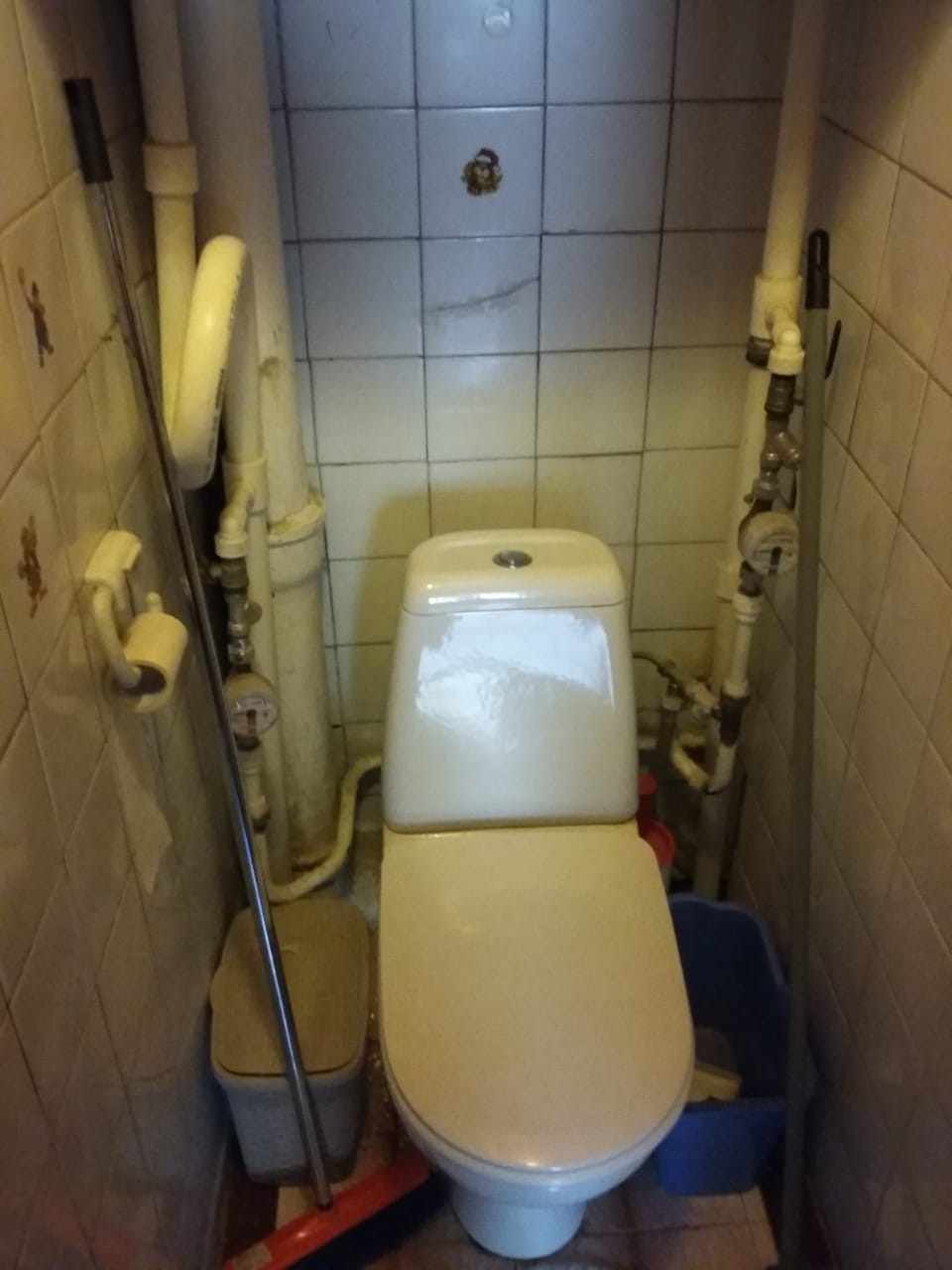

Здравствуйте. Уважаемые форумчане,подскажите пожалуйста. Возможно ли тут будет установить инсталляцию? Трубы не будут мешать? И могли бы заодно подсказать какую выбрать инсталляцию для унитаза sanita luxe ringo?

Мало фото, не видно слив.

Если заменить чугун от крестовины стояка канализации, то возможно да. Такие вопросы решаются на месте

Всё верно написал BV, канализацию придётся менять от крестовины. Плюс при обшивке инсталляции из-за компенсатора на ГВС (петелька на трубе диаметром 30-35 см)будет съедено много места. Лучше его заменить на П-образный, отодвинув его к дальней стене. Отводы на стояках ГВС и ХВС, там, где краны, фильтры, счётчики, развёрнуты к входной двери. По-хорошему их бы перенести над инсталляцией, чтобы не съедать лишнее пространство с/у. Иначе установка инсталляции бессмысленна, т. к. сейчас унитаз находится глубже, чем после установки инсталляции.
