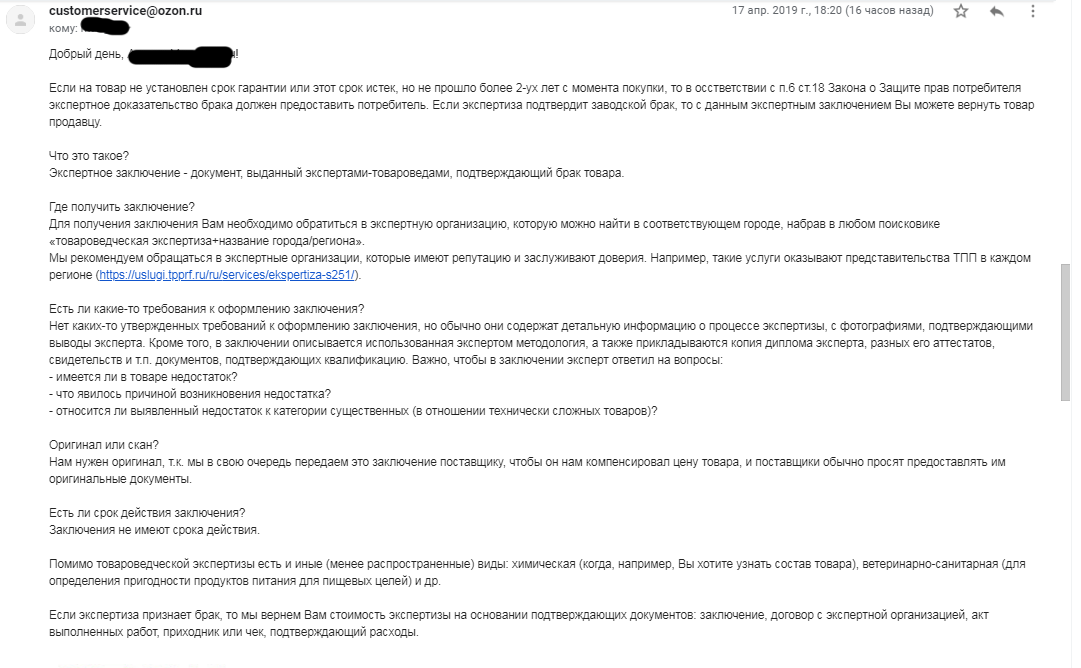

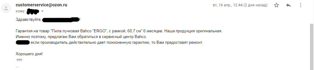

Спасибо всем за ответы! Шпилька дорогая, я думаю может купить болт с длинной резьбой, отрезать нужную длину, снять напильником бока, просверлить отверстие в пластинке и получившейся шпильке и заклепать? Выдержит ли клепка? Или все-таки сварка? Боюсь за сварку заломят не меньше 500 рублей ибо случай сложный. А как думаете, могли бы они выслать мне новую пилу без полотна? Или надо обязательно отправлять пилу им? Тоже хотел электропилу, опять-таки цены, хорошую брать минимум тысяч 7-8 надо. Да и мне осталось-то один старый сарай разобрать, сломалась под самый конец работы. Как думаете, шансы есть получить письмо от представителя Бако Россия? Ответят ли? Озон отправил на экспертизу за мой счет. Принять товар на ремонт категорически отказался. Может у кого есть связи в Бако? Подсобите пожалуйста, мне бы механизм этот получить хотя бы. Боюсь, начну шпильку делать, не выйдет ничего, просверлю, а потом отправят подальше, скажут сами вмешались, сами сломали..в случае если дистрибьютор скажет - шлите пилу нам. Опять-таки почтовые расходы ~500 руб..

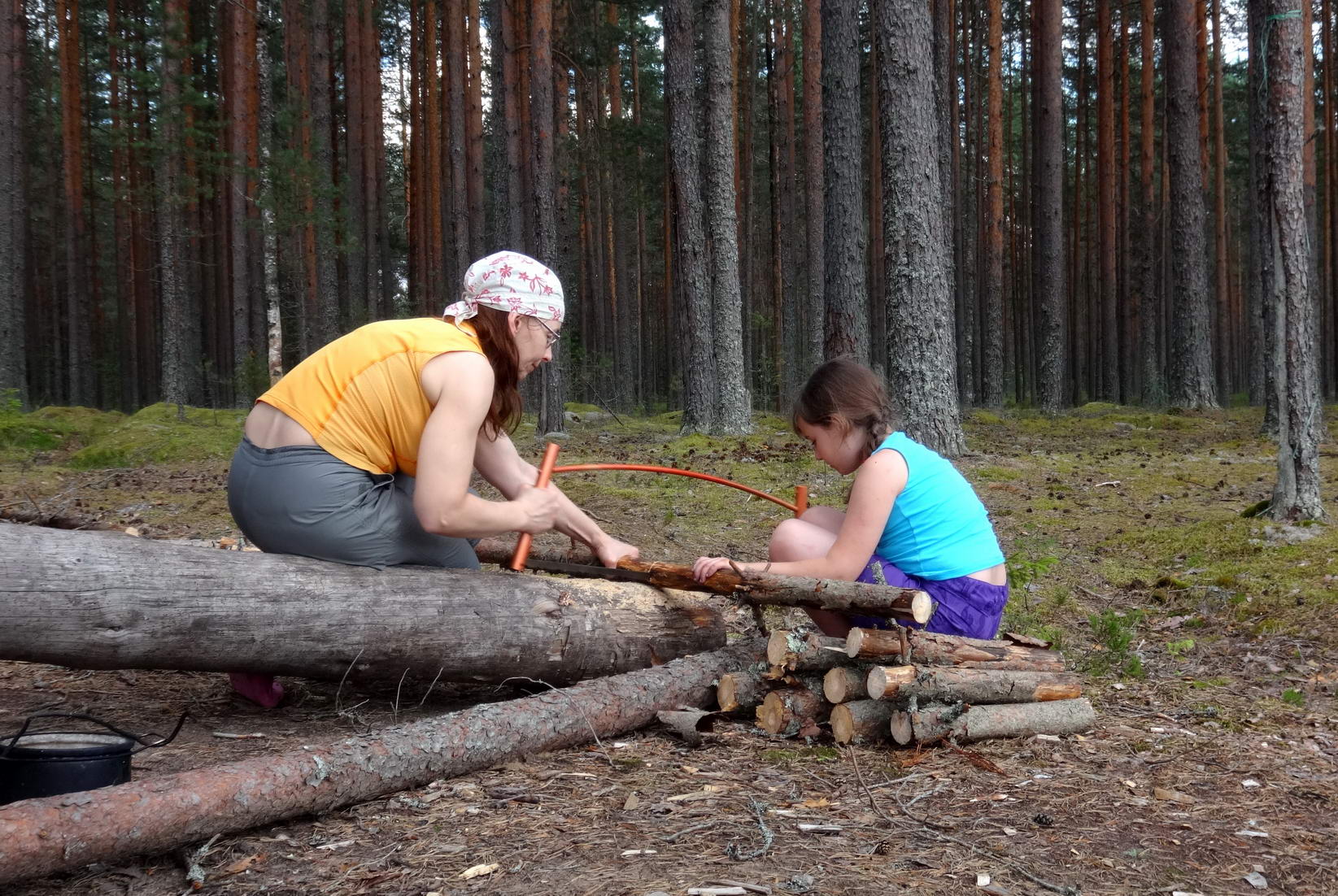

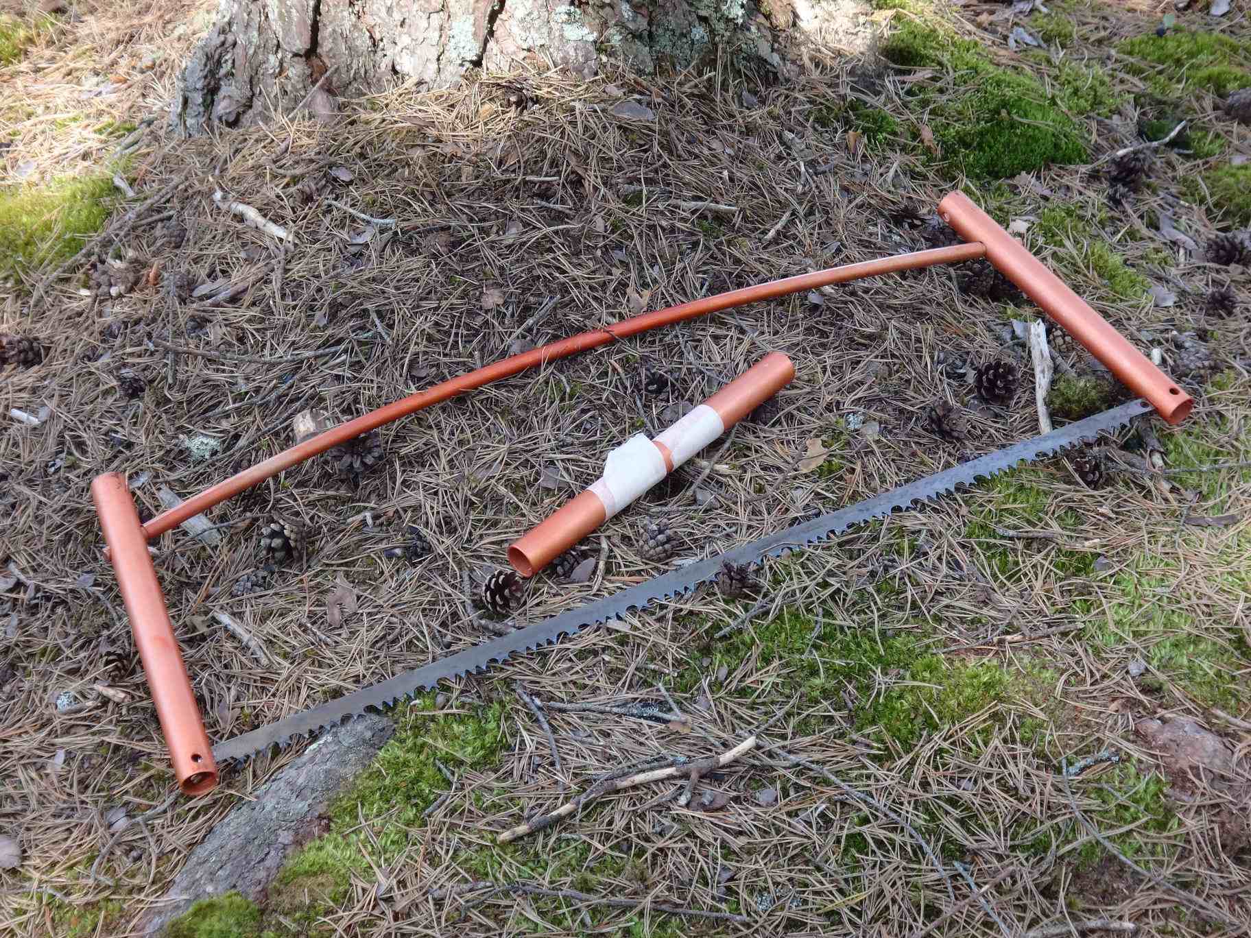

Попробуйте такую конструкцию. В
сё равно стараетесь не перетягивать.

ВасилийСПб, натяжение - регулируется только жесткостью перекладины? Из чего она сделана?

Натяжение обеспечивает жесткость перекладины и подбор отверстий в полотне. Их там 3-4, уже не помню точно. Материал - что-то из дюралей. Изготовлено на заказ специалистом из Коврова. Правда обычно он делает под меньшие длины полотен. Вообще, очень удобно - в собранном состоянии 2-3 трубки с прутком и полотном внутри. Две в варианте небольших длин, для полотен побольше нужна проставка, чтобы не делать очень длинные ручки.

ВасилийСПб написал: и полотном внутри.
это ценная идея
В принципе - можно и одну ручку-трубку, а тонкую - сразу на полотно.

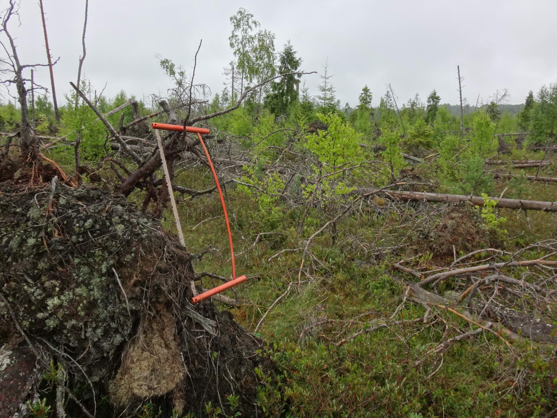

$GLOBUS$, Не соглашусь. Без напарника она отлично пилит. На заднем плане виден фронт работ для работы в одиночку.

ВасилийСПб написал: $GLOBUS$, Не соглашусь. Без напарника она отлично пилит. На заднем плане виден фронт работ для работы в одиночку.
ВасилийСПб, Непонимаю :confused: зачем ручной пилой ЭТО пилить, 21 век на дворе, возьмите электро или бензо инструмент.
