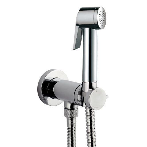

Поясните пожалуйста, а зачем нужен обратный клапан в гигиеническом душе. Ведь на смеситель раковины не ставят массово обратные клапаны?
Это на все гигиенические души нужен OK? даже на те где невозможно поставить лейку на место, пока не закрыт кран?

AlexBal написал: Это на все гигиенические души нужен OK? даже на те где невозможно поставить лейку на место, пока не закрыт кран?
да

Когда нам делали гиг душ, не знал о том, что нужен ОК, а сантехник не сказал и сам не сделал. Можно, конечно, поставить пузатые валтеки, но я лучше поставлю термостат вместо обычного гиг.смесителя. Grohe 800, в нем обратные клапаны встроены, так как термостат.

А зачем для таких, где невозможно вернуть лейку не закрыв смеситель?

yuyup написал: А зачем для таких, где невозможно вернуть лейку не закрыв смеситель?
yuyup, за тем. чтобы не было подмеса, пока лейку не вернули, закрыв смеситель.

Чтобы не плодить темы, спрошу здесь. А если гиг. душ с газовой колонкой, то обратный клапан тоже нужен? Если нужен, то куда его устанавливать? Смеситель такой, как описано выше, нельзя не выключить.

Самый безопасный вариант исполнения! Никогда никого не затопите!
Смеситель интегрирован в держатель. Пока не закроете, не сможете закрепить лейку!
Тынц!
*Если уже есть обратные клапана на вводе, после счетчика, требуется ли под этот гигиенический душ еще один ОК сооружать. Или достаточно будет основных
