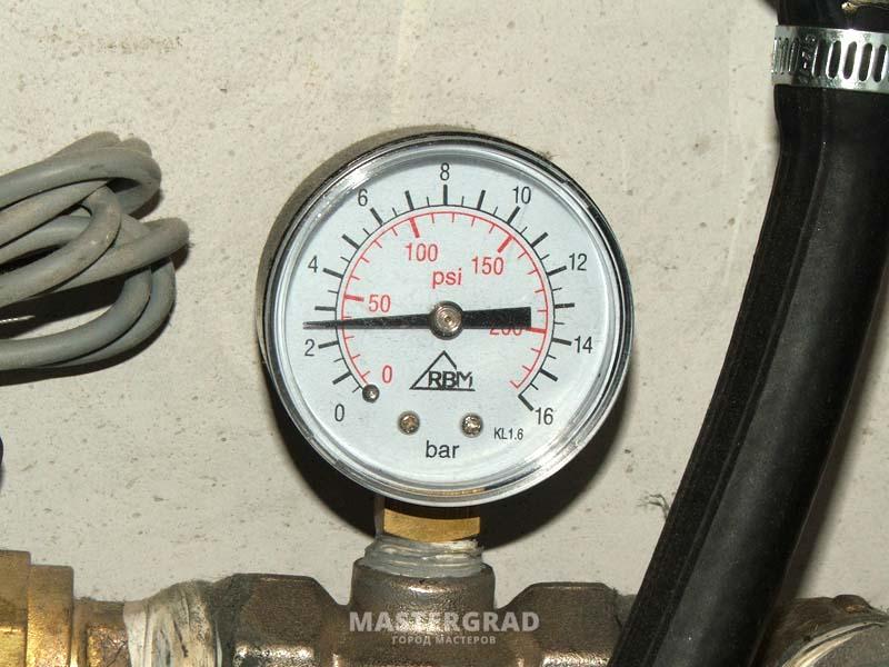

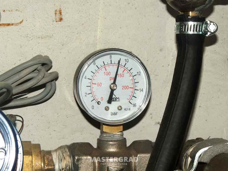

я так понимаю, что после клапана надо ставить в систему компенсатор давления? из-за его роста при нагреве холодной воды
Mazayac
Mazayac
Регистрация: 12.05.2009
Сообщений: 20612
21.04.2019 в 10:28:37
sserge, да, лучше поставить. Хотя порой его роль выполняют пластиковые трубы или гибкая подводка.
Мишутк
Мишутк
Мишутк
Регистрация: 06.03.2008
Сообщений: 12522
21.04.2019 в 10:36:41
sserge, если это ваш реальный показатель, то надо. А вообще можно поставить аварийные клапаны для водогрея, они выше порога сбрасывать будут. Так что подтравливание редуктора без расхода не страшно.
У меня одно время роль бюджетного компенсатора выполнял глухой отрезок пп трубы торчащей вверх. Воздуха в ней хватало мягко принимать излишки давления.
Mazayac
Mazayac
Сообщений: 20612
21.04.2019 в 10:39:45
Мишутк, воздух в ней растворяется стремительно, и на сколько его хватит дней/недель - хороший вопрос.
