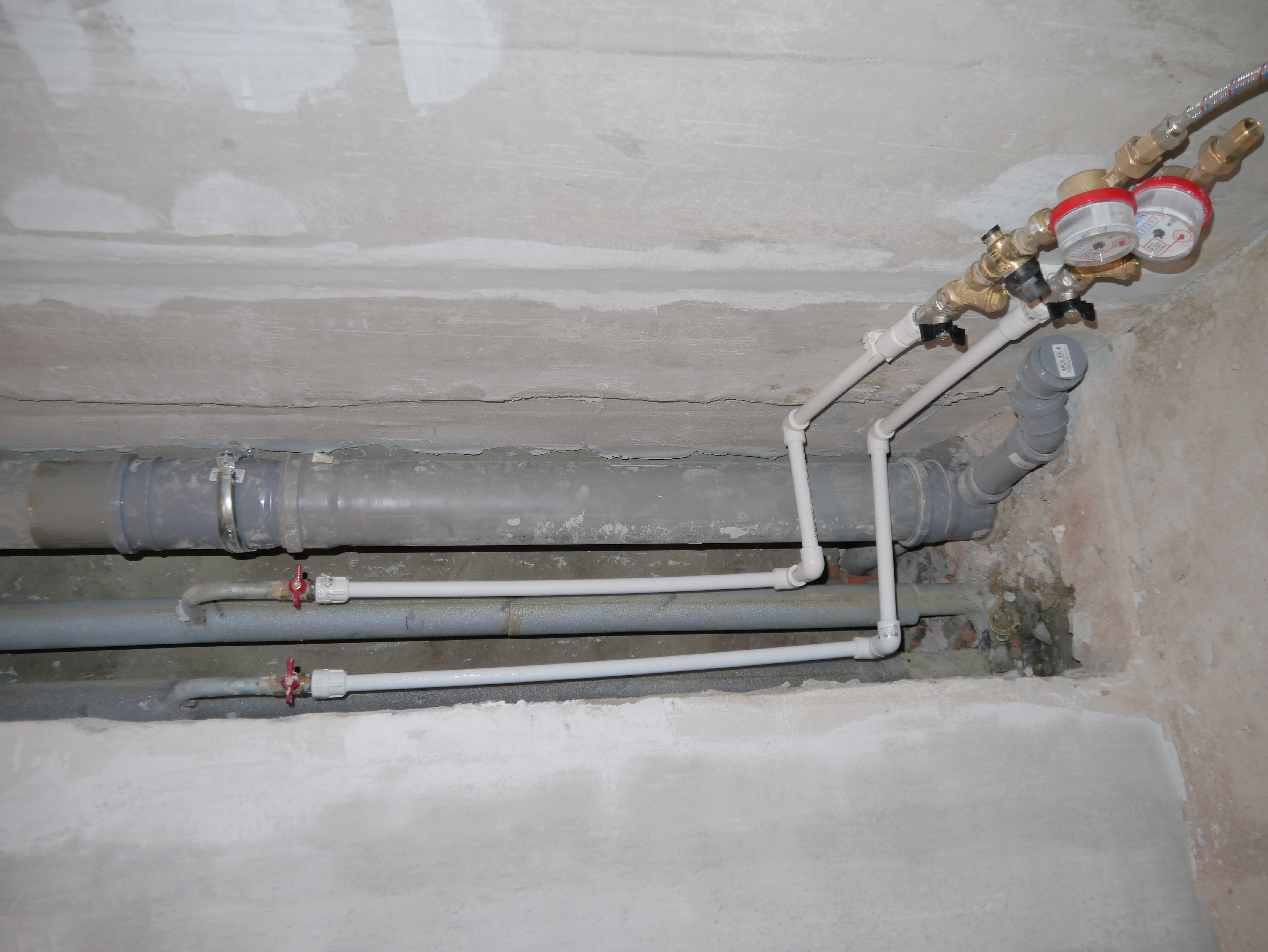

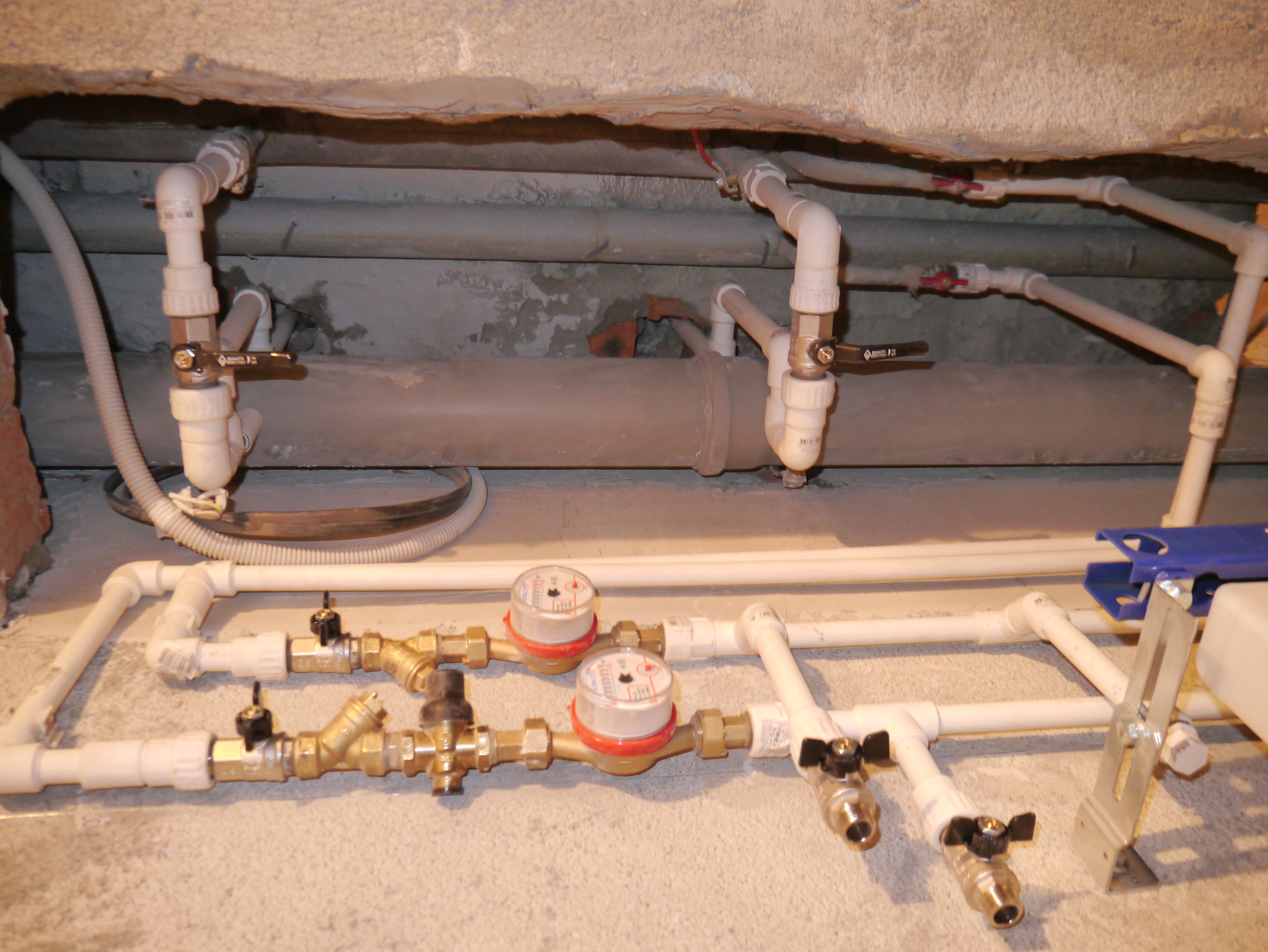

Всем привет, уважаемые мастера! Пожалуйста, помогите разобраться, кто из двух сантехников прав. Дано: квартира в 19-этажной новостройке с крышной котельной, 3-й этаж, застройщик на отводе горячей воды установил, начиная от стояка: вентиль, фильтр грубой очистки, редуктор давления, счётчик. На холодном стояке то же самое, только нет редуктора (насколько я понимаю, потому что до 4-го этажа холодная вода подаётся городским давлением). Нанятые мастера соорудили водпровод. При этом поскольку счётчики застройщиком были расположены неудобно, а также потому что отвод канализации традиционно был сделан слишком высоко, счётчики были перенесены, и теперь отвод горячей воды выглядит так: вентиль-полипропиленовая труба - вентиль - фильтр грубой очистки - редуктор - счётчик - дальнейшая разводка полипропиленовой трубой.
Сантехник из нашей УК утверждает, что так делать нельзя: полипропиленовые трубы допустимы только после редуктора давления, дескать, трубы не выдержат давления 12 атмосфер, особенно фитинги. Почему именно 12 атмосфер, он не уточнил. Наши мастера утверждают, что это полный бред, а редуктор они специально переставили, потому что мол, практика показывает, что редуктор приходится часто менять, а на старом месте его будет поменять очень сложно. Как быть? Кому верить?
Я попытался рассмотреть маркировку труб, которые поставили нам наши мастера. Удалось прочитать следующее: Ростерм AQUA PPR/PPR,GF/PPR SDR7.4 ... класс 2/0.75 МПа класс 5/0.65 МПа. Выходит, что труба рассчитана на эксплуатацию в ГВС максимум на 7,5 атмосфер и сантехник из УК прав?

По постановлению 354 давление 4,5 максимум. Правда может как раз редукторы по плату должны ограничить до регламента. Во многих домах Москвы пластиковые стояки в 12 этажных домах (особенно после кап.ремонтов), да и редукторы во многих старых домах не установлены (даже после кап.ремонта).
InvMan написал: При этом поскольку счётчики застройщиком были расположены неудобно
На мой скромный взгляд на первой фото, счётчики были установлены куда удобнее чем сейчас, но судя по выносу предполагаетмя там поставить ванну. Да и на второй картинке думается вполне себе можно было заделать всё в нишу, что бы не лишать себя пространства дополнительным коробом.

Так редуктор как раз и отнесён от первого крана по той причине, что его нельзя будет сменить, если бы он остался на прежнем месте. Поясню ситуацию более подробно. На первой фотографии кухня, острой нужды переносить редуктор и счётчики, как мне кажется, тут не было, это была инициатива наших мастеров: видимо, люк в фартуке над мойкой будет менее удобен. На втором фото вид из туалета на стояки между туалетом и ванной, и тут проблема в том, что отвод канализации на унитаз слишком высоко, и единственный вариант, по словам мастеров - это поставить инсталляцию (вон её синенькая стойка торчит на фото), в противном случае унитаз придётся ставить на подиум. Однако инсталляция перекрывает доступ к счётчикам и редуктору, максимум, что можно будет сделать, - перекрыть вентиль, поэтому они решили их перенести.
Посему насколько адекватен такой план: установить манометр на отвод горячей воды и измерить давление (мало ли, может, сантехник из УК число 12 бар с потолка взял); если давление не превышает 0,7 МПа, оставить всё, как есть; если превышает, оставить все приборы на своих местах, только поменять полипропиленовые трубы на более устойчивые (у того же Ростерм в ассортименте есть труба с рабочим давлением 13,9 бар и температурой 70 градусов)? Или же редуктор давления по-любому должен стоять до полипропилена?
