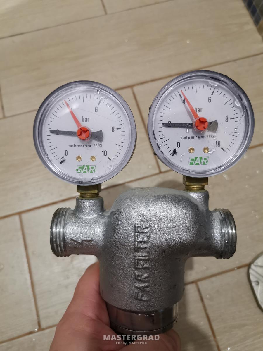

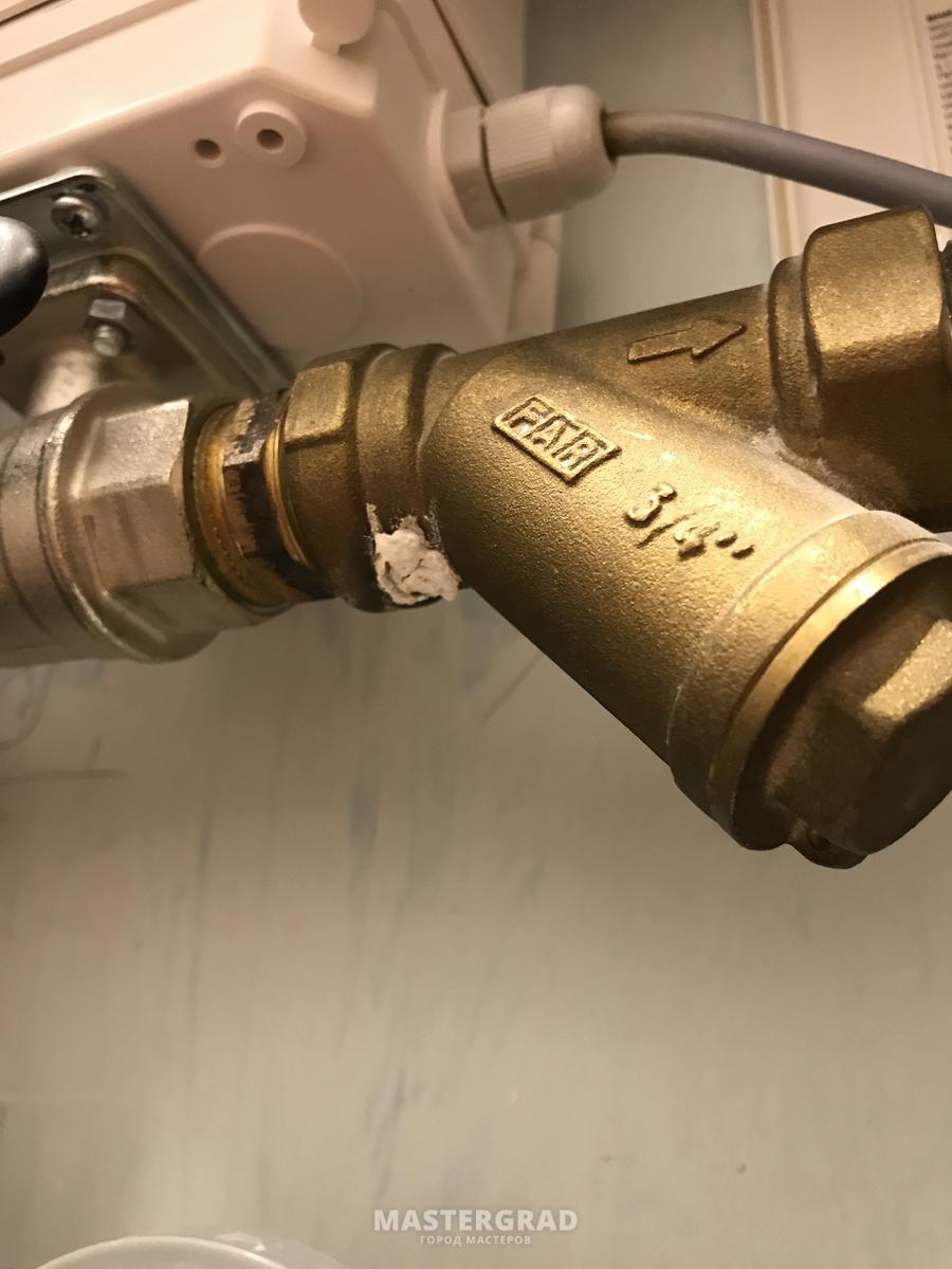

master.msk
master.msk
Регистрация: 20.11.2008
Сообщений: 18074
21.04.2019 в 11:03:17
Mazayac, мне попадались с дефектами 100 мкн фильтры, грязевики не встречал, фото едичный случай Да, забыл еще предостеречь от манометров фар, также с дефектами. Кроме того, само место установки в этом узле больше соответствует виброустойчивым моделям манометров, а не обычным манометрам, не самого хорошего качества с надписью фар
Mazayac
Mazayac
Регистрация: 12.05.2009
Сообщений: 20612
21.04.2019 в 11:05:46
master.msk, да, манометры FAR также "прекрасны":
master.msk
master.msk
Сообщений: 18074
21.04.2019 в 11:11:40
Mazayac, кстати, обратил внимание, дефекты чаще вылезают там где уже есть ошибки: фильтры 3/4, это та самая реализация узла ввода "тричетверти" из -за якобы нехватки воды? И фильтр 100 мкн на вашем фото: с 2 манометрами? Там и одного в избытке, учитывая вероятную установку редуктора с манометром, где он более необходим

master.msk, три простых вопроса, прямо элементарных.
  1. Какая связь между ДУ фильтра и наличием сквозного свища в нём?
  2. Какая связь между количеством манометров и тем, что они показывают 2 атмосферы при отсутствии давления?
  3. Какая связь между ДУ ввода, количеством манометров и "ошибками", существующими только в Вашей голове?
