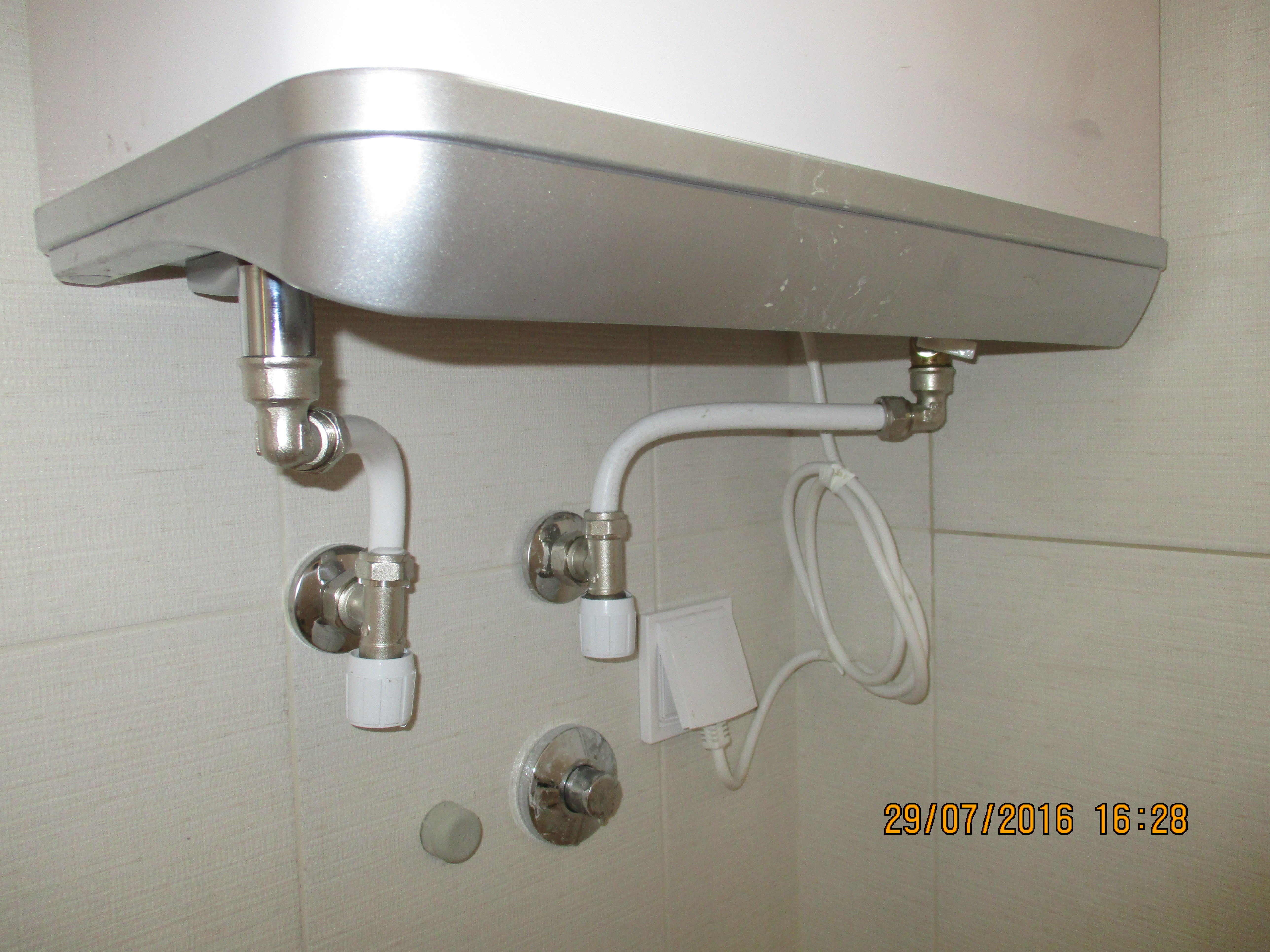

jekasus, в ЛС фото не прикрепляются, спрошу здесь. Не подскажете назначение подобной "заглушенной" группы? Не раз встречал в Европе под раковинами и вот под бойлером.

Mazayac написал: Не подскажете
Вентильный кран для скрытого монтажа, в розетке есть крутилка для крана. Я тоже иногда изпользую/ слева заглушка ппр для дренажа клапана/. На Вашем фото - внизу главный кран для ванной, сверху два - для бойлера.
И не только у ППР есть такие, да и не только вентильные - http://herz.bg/index.php?p=56&id=712
