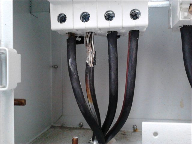

scout_k, да правильно вам уже ПРОРАБ сказал, собираете щит по ТУ, а потом делаете ответвление от нулевой жилы СИПа прокалывающим сжимом, ответвление - кусок ПуВ 1x10 до ГЗЩ. Шину лучше использовать медную, как у dokarа на рисунке.

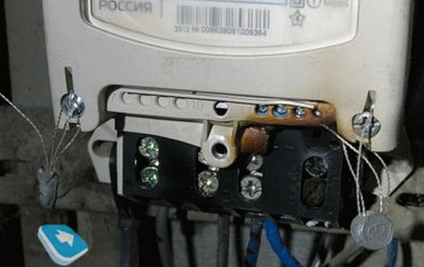

Если нейтральная шина без измерительного элемента, то вообщем-то без разницы где делить ноль (внутри счётчика или на внешней шине). В инструкции на прибор вроде как раз ваша схема условно описана, но на картинке провод как-то вообще мимо клемм проходит.
Энергетиков тем не менее понять тоже можно и вероятнее всего хотят все рабочие провода под крышку счётчика, что бы обойтись одной пломбой только на приборе, а уж на выходе с прибора соединяйте концы где вам хочется (тем более какая разница где делить ноль, на шине прибора или на внешней шине).
Трёх фазные вроде не считают больше, если заземлить ноль после прибора, а вот некоторые однофазные приборы при заземление нуля после прибора в некоторых случаях могут насчитывать больше чем потребляется по фазному проводу при утечке и учёту уходящего через заземлённую нейтраль.

scout_k написал: а в том, что подключая PEN-а к счетчику, как рекомендует СО, мы теряем его непрерывность.
Абсолютнейшей чуши вы начитались, вот что я вам скажу. Ничего мы не теряем. Непрерывность - это отсутствие в цепи коммутационных устройств (нулевая шина счетчика таковым не является), а вовсе не цельный проводник от Братской ГЭС до вашей розетки без единого соединения.
Шина или распредблок - точно такое же соединение, как и нулевая клемма счетчика.
scout_k написал: А это грубое нарушение правил
Где вы видели подобное правило?

ПPOPAБ написал: О нет... Это чудо укроборонпрома нужно в сборе засунуть изобретателю в проход!
Действительно, сволочи! Не дают добрым людям спокойно воровать пользоваться электрической энергией. :mad:

Radio, Токи конечно. В счетчик будет алюминий заходить?
Который потом нельзя будет подтянуть за опломбированной крышкой?
Сообщений: 139414
25.04.2019 в 16:28:51
ну не так конечно, но может быть похоже.... А если это PEN и делится после - то наверное это не так хорошо
