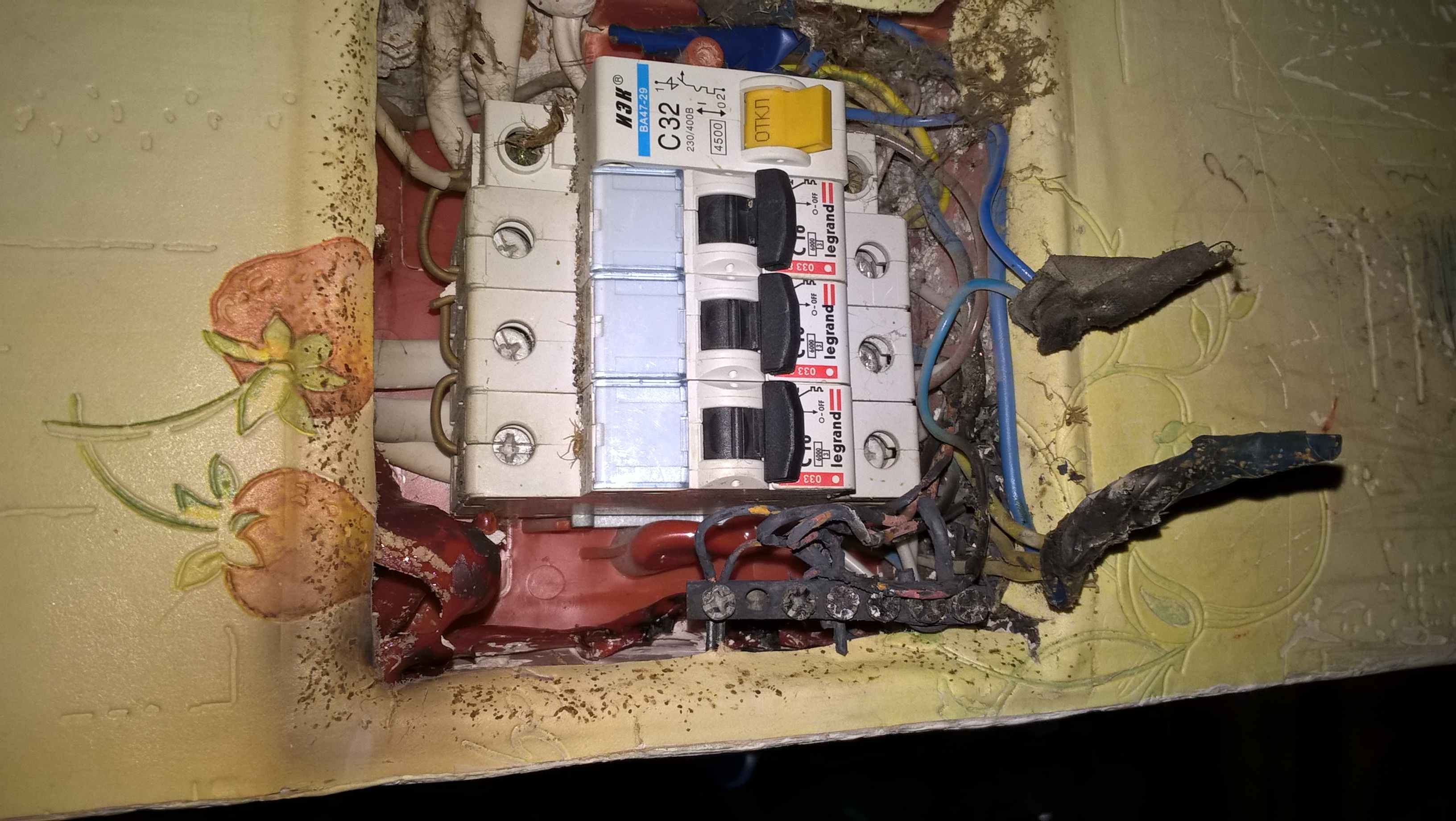

BV написал: ну не так конечно, но может быть похоже....
Ну вот тут медь заходит, и счетчика нет, и нагрузки мизерные (однушка), но не помогло :confused:
А тут сип прямо в автомат и в шину, и все ок за 6 лет, целый дом на этом висел здоровенный
Вопрос ведь только исполнения. И сип можно в наконечник обжать, и вообще есть способы.

Radio написал: И сип можно в наконечник обжать, и вообще есть способы.
В общем - да. Но СИП в клеммы без возможности подтянуть - не очень хорошая идея. Об этом и хотел напомнить автору темы... Не мало случаев подгорания в опломбированных АВ и счетчиках...

BV написал: Но СИП в клеммы без возможности подтянуть - не очень хорошая идея
Клеммы счетчиков двойные, они рассчитаны на это. Если изначально плохо затянуты, то сгорит и медь. Если затянуть нормально, то и с сипом ничего не случится.
BV написал: Не мало случаев подгорания в опломбированных АВ и счетчиках...
Бывает. Хотя в неопломбированных ав и счетчиках таких случаев больше.

Radio написал: Клеммы счетчиков двойные, они рассчитаны на это. Если изначально плохо затянуты, то сгорит и медь. Если затянуть нормально, то и с сипом ничего не случится.
однако бывает и лучше наконечник
Radio написал: Бывает. Хотя в неопломбированных ав и счетчиках таких случаев больше.
статистику не знаю, но зачем подкидывать монетку?
