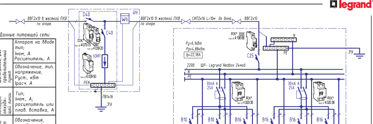

СтранникXXI написал: Дело не в надёжности или ненадежности соединения, а в самом наличии такового.
Вот я и хочу его исключить поставив проходную клемму SVK и получить возможность обслуживания этого узла, как того требует ПУЭ, а не пользоваться непонятно какой клеммой счетчика(в паспорте вообще не указано ее сечение), к тому же находящейся под пломбой.
К тому же в паспорте счетчика указана схема его подключения, в которой нуль заводится ответвлением.

scout_k написал: Дело даже не в этом, а в том, что подключая PEN-а к счетчику, как рекомендует СО, мы теряем его непрерывность.
Цикаво... Каким таким образом сие действо происходит.
scout_k написал: А это грубое нарушение правил.
Если вы что-то заявляете - то возлагаете на себя бремя доказательств! И теперь подробнее - какие из правил и в каком месте нарушены?

scout_k написал: Есть еще вопрос по поводу ТУ. Подскажите. Пока единственное, с чем я не согласен - способ разделения PEN. В ТУ об этом ни слова. Можно смело подписывать?
То есть: вы спрашиваете совета на подписание документа в котором, не то что не указана причина ваших разногласий (на данный момент вовсе не существующих), но и совершенно не упомянута? Сия бумажная коллизия лежит за рамками технических вопросов данной ветки форума. И тем не менее: вы вправе направить свои вопросы, замечания, требования и пожелания, автору документа, для рассмотрения.
Vadim 161 написал: Естественно ТТ, и не нужно забивать голову всякими плясками с бубном вокруг попытки реализовать tn-c-
:D Хде ? Хде висят эти "матрицы", хде техусловия абонентов..? Предмет обсуждения отсутствует напрочь. Разве что качество фото обсудить...
Vadim 161 написал: scout_k, да правильно вам уже ПРОРАБ сказал, собираете щит по ТУ
Разве в ТУ есть схема щита учета? Формально: следует использовать готовое сертифицированное изделие изготовленное по одной из типовых схем приведенных в стандартах.

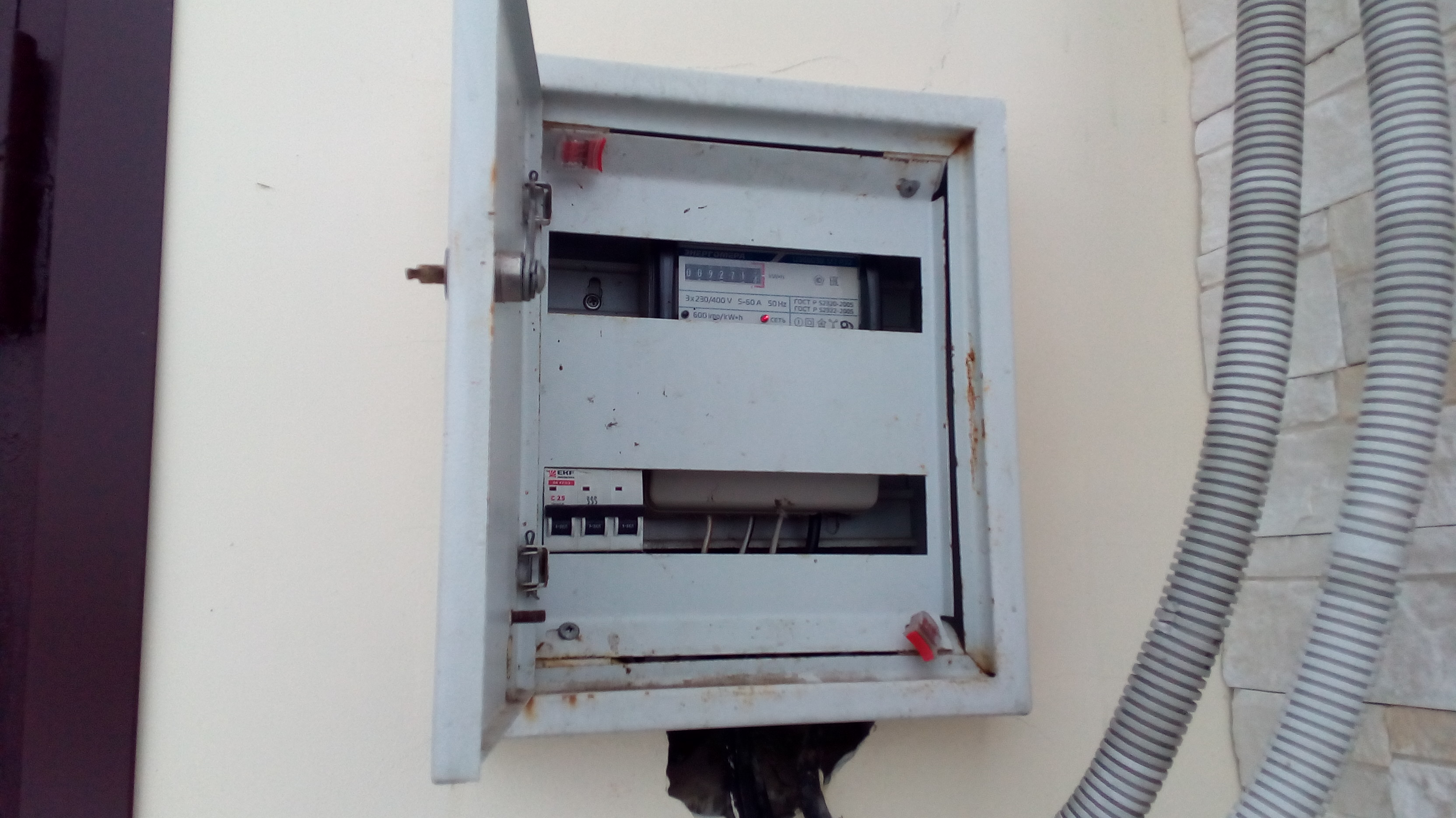

scout_k написал: реально ли найти компромисс с СО исходя из опыта форумчан
Не очень .
scout_k написал: У вас, например, какой опыт?
Из свежего -
scout_k, сами видите - опломбировано .

serj12 написал: сами видите -
Кажется пластик там уже стекает...
serj12 написал: опломбировано
И от пломбы - мало что осталось.
serj12 написал: уже какой год работает :yu: фейерверка надо
Не долго уже ждать... Клиент спалит сам себе всю быттехнику. :cool:

ПPOPAБ написал: Цикаво... Каким таким образом сие действо происходит.
А что, два переходных сопротивления в клеммах счетчика не в счет(к тому же скрытых за пломбой)? К тому же PEN должен подключаться к шине РЕ.
И потом. Зачем вы пишете свои ответы, состоящие из полунамеков? Я не профи в сфере электрики, и могу в чем то допустить неточность. Мне простительно. Учитывая вышесказанное могли бы писать более понятно и развернуто. Или не пишите совсем.
ПPOPAБ написал: То есть: вы спрашиваете совета на подписание документа в котором, не то что не указана причина ваших разногласий (на данный момент вовсе не существующих), но и совершенно не упомянута?
Еще раз. Я с этим сталкиваюсь первый раз, поэтому могу быть не точен или чего то недопонимать. Вот я и спрашиваю, нет ли подводных камней в ТУ? К тому же есть спорные моменты, о которых спорят и проф. электрики. Как и всякий столкнувшись с незнакомой темой пытаюсь навести порядок в своей голове. Если хотите помочь - напишите более развернуто, а не пытайтесь подколоть и уязвить в чем то. Не тратьте свое и мое время. Вы ведь считаете себя хорошим специалистом, цените свое время?
ПPOPAБ написал: Разве в ТУ есть схема щита учета? Формально: следует использовать готовое сертифицированное изделие изготовленное по одной из типовых схем приведенных в стандартах.
Так в типовых схемах и указано деление PEN до счетчика. Что имеется в виду под сертифицированным изделием я не понял.

scout_k написал: Так в типовых схемах и указано деление PEN до счетчика.
Не всегда

Я имел в виду схемы ГОСТ-а и в паспортах счетчиков.
