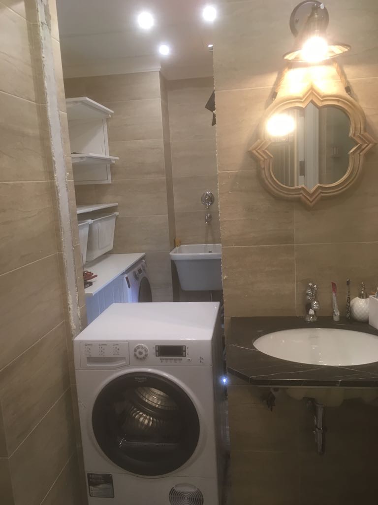

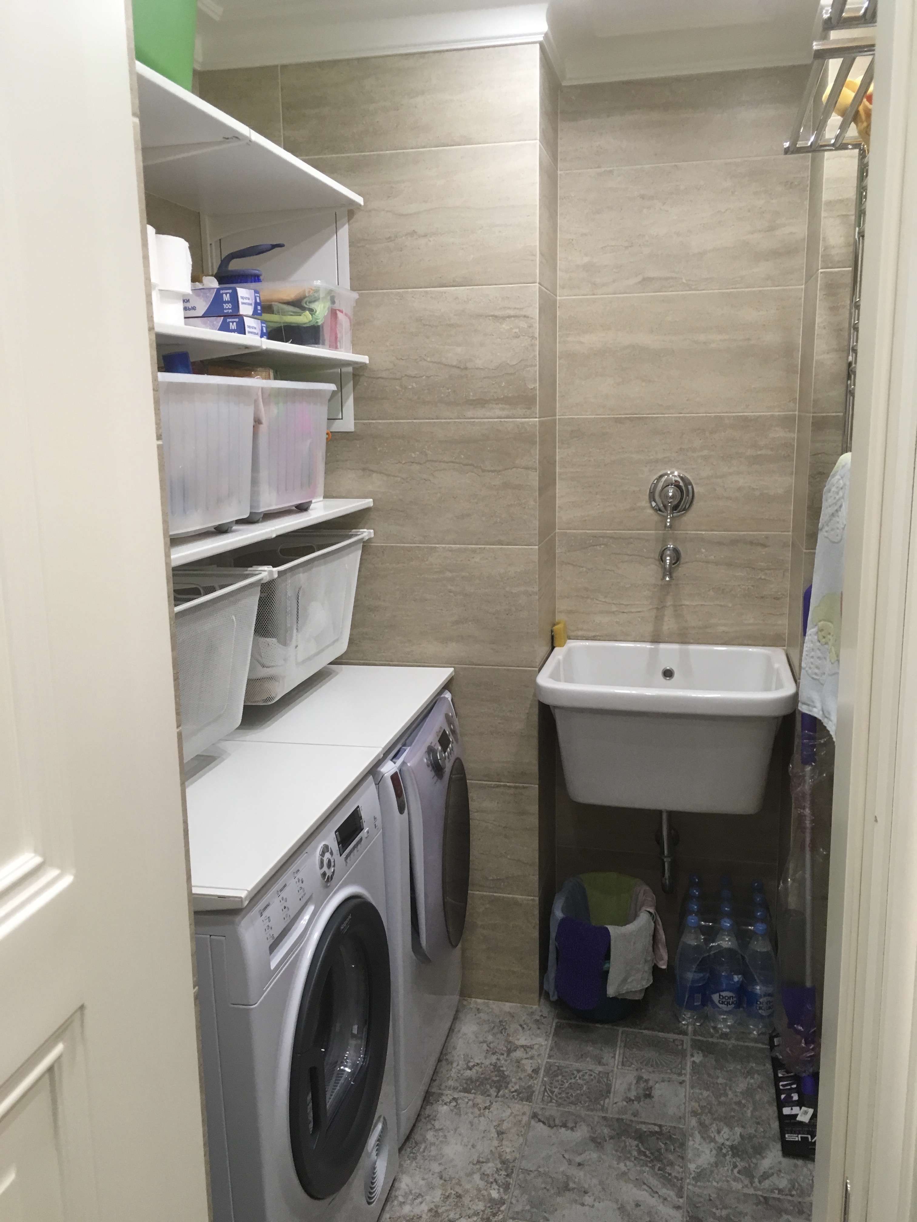

Alice, Фото закладных на черновом этапе может где вскользь и есть, надо искать. Специально не делал.
Каждая задача индивидуальна. Не вижу проблем продумать конструктив и закрепить закладные.
Готовые-то изделия не всегда попадают в кадр! :) Пару вот нашел.

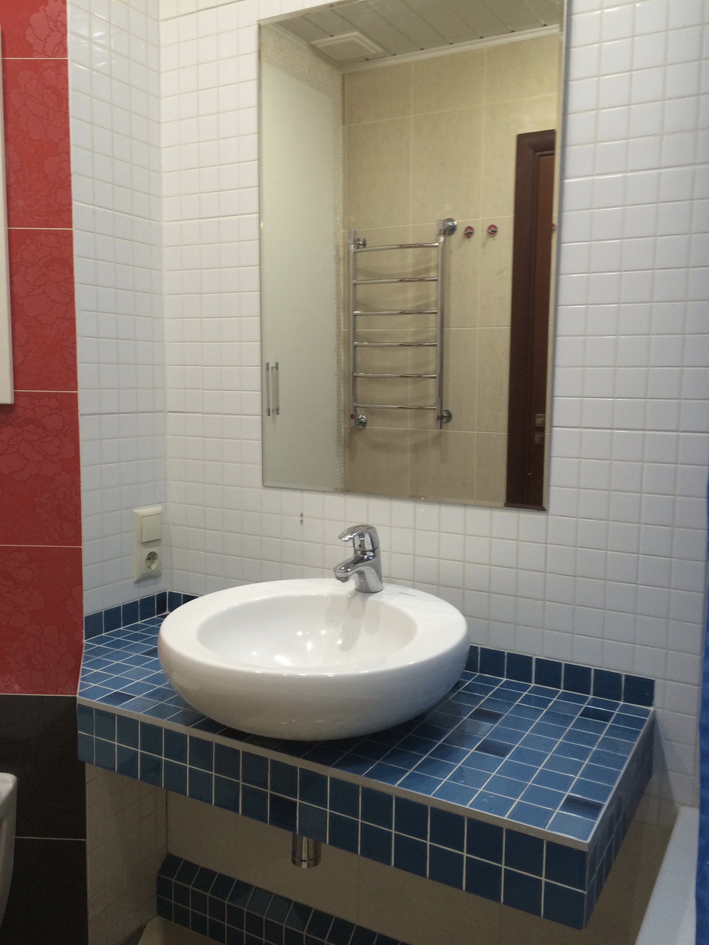

Постирочная раковина в базе устанавливается на ноги. Заказчик их не захотел. Закрепились за стены, при том , что никаких отверстий и креплений на задней стенке нет.
Так же и для столешницы делалась закладная конструкция.
Что на раковину(хоть и наполненную), что на край столешницы можно "с чувством" наступать!
П.С. Именно в это помещение вносил сушку с демонтажем дверной коробки. :)

С закладными под стиралку в стену - все ОК, кроме передачи вибрации на стену.

KNOOP, Если стена - монолит толщиной 200 и более - это одно, если дохлая перегородка мз пеноблока 80 - совсем другое.

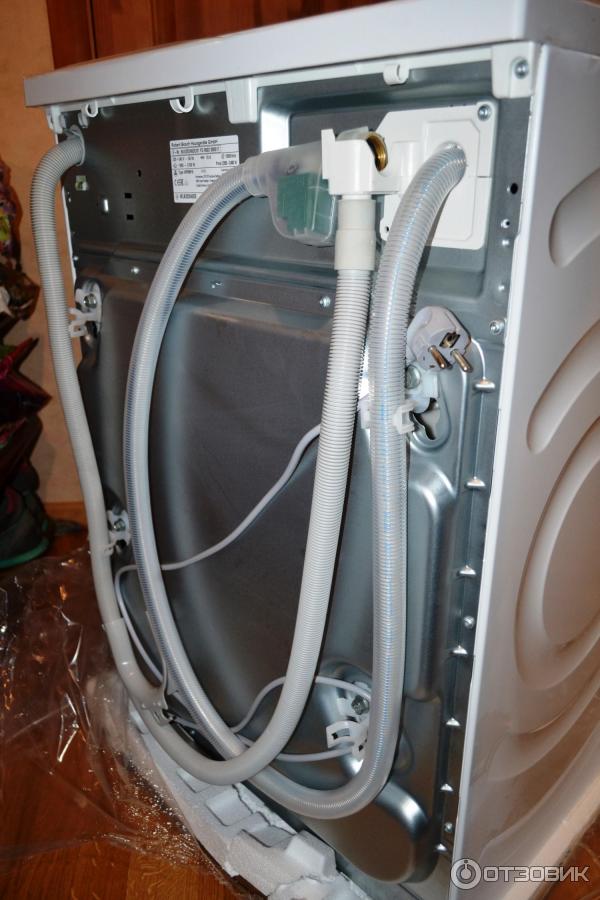

BV написал: Не вижу особых проблем задвинуть колонну и выдвинуть обратно - длина шлангов и шнуров позволяет это сделать. Если конечно с умом проектировать места подключения
Вы так считаете? Уверены, что длины шлангов хватит? А то я как посмотрю на фотки бощей сзади - мне дурно делается от мыслей, как уже подключенную к воде и канализации стиралку выдвигать из ниши. Производители ну такие коротенькие шланги делают - ужас, ужас. Вот, например. Какой-то из бошей сзади:
Есть у меня Бош из серии макс 7. Шланг с аквастопом, как на фотке. Только сетевой шнур на корпусе вверху, а не внизу. Стоял когда-то этот Бош в 70 см от водорозетки, к которой подключался заливной шланг. Ну не то, чтобы шланг был внатяг, но я бы не сказала, что прям вот с запасом его хватало, чтобы отодвинуть машинку из угла, в котором она стояла. Я одно время даже хотела купить шланг подлинее, чтобы утянуть его в сантехшкаф, на котором, собственно, эта водорозетка и базировалась. Но меня жаба задавила покупать другой шланг. Вот до сантехшкафа длины заливного шланга хватало, а чтобы дальше его протянуть и напрямую к крану подсоединить - нет. Между краном и шлангом получалась вставка из куска трубы и водорозетка...

Alice написал: Производители ну такие коротенькие шланги делают - ужас, ужас.
1.5 метра - при глубине ниши 70см.
Alice написал: Уверены, что длины шлангов хватит?
Можете взять веревочку 1.2метра и прикинуть.... :) (30 см - вычитаем на поворот из вертикали в горизонталь) Мало? Надо больше, чтобы по полу волочился? В сервисе заменят на более длинный... Я вроде писал, что места расположения точек подключения надо проектировать с умом, а не как проще сантехнику
