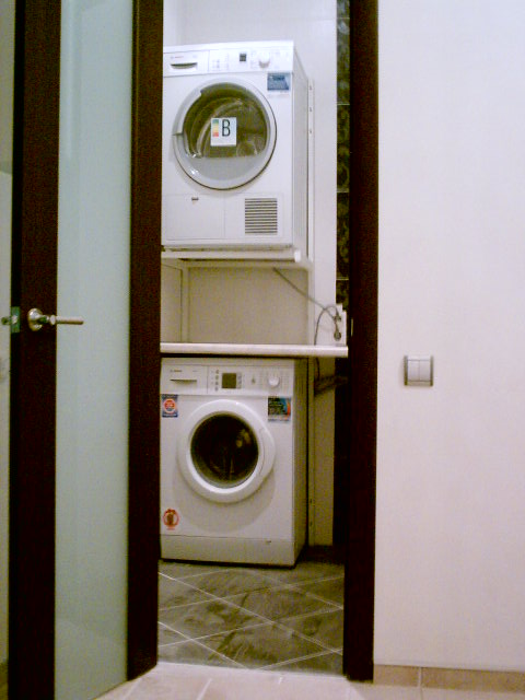

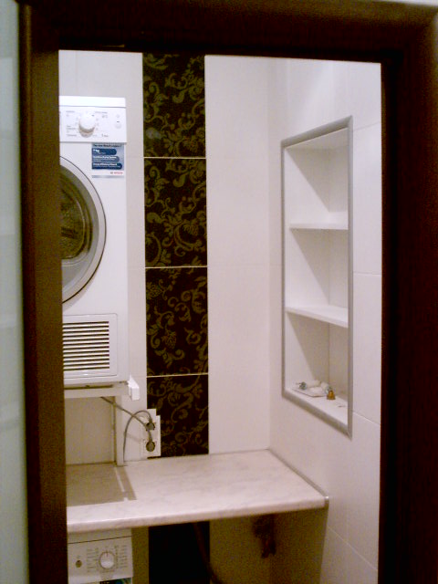

Alice Вы действительно сильно все усложняете. Для установки сушки "в колонну" никакие соединители не нужны. Теоретически они нужны, чтобы сушка не съехала при сильной вибрации стиралки, но я не представляю, как должно "колбасить" стиралку (если, конечно, она стоит не на расшатанном дощатом полу), чтобы это произошло. В Вашем случае вообще не о чем беспокоится, т.к. собираетесь устанавливать в нишу. ИМХО, соединитель нужен, если машины одного производителя, в одной дизайн-серии и хочется придать стиль, или если очень нужна выдвижная полочка. У меня сушка уже 4 года стоит без всяких соединителей: фото 1 и фото 2. Устанавливал сам, без всяких подъемников: достаточно, чтобы хотя бы одна из задних ножек попала на крышку стиралки, а дальше кантовкой и просто надвижкой устанавливается в нужное положение. Для подключения Вам достаточно установить тройник для канализации на уровне, чтобы можно было все подключить до подъема сушилки. А вот с дверным проемом действительно проблема... Большинство сушилок сложно самостоятельно разобрать до нужного размера, даже не все сервисы за это берутся (несколько лет назад наш сервис Бош не гарантировал такую разборку). Насколько знаю, сейчас только Беко выпускает сушилки с тепловым насосом, которые имеют полную глубину (со всеми выступающими деталями) 57 см. Если без ТН, то такие модели, кажется, были у Электролюкса и Горенье.

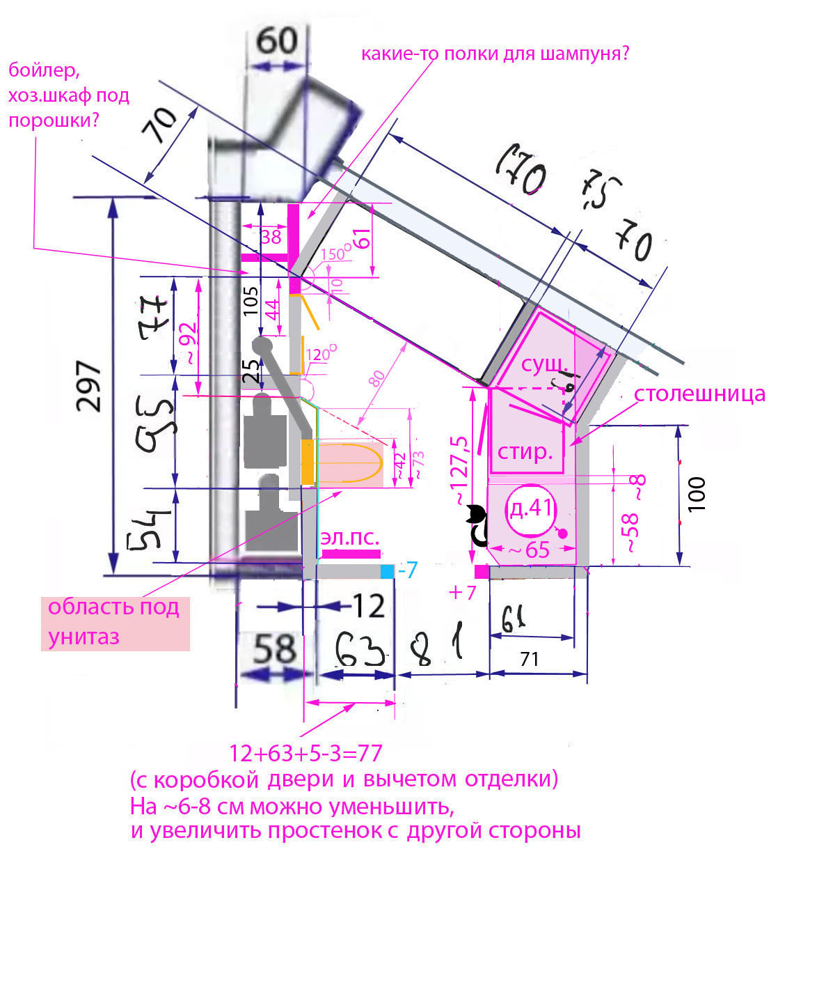

У меня есть еще один вариант компановки стиралки и сушки в санузле в странную колонну. Я его называю "бредовым". И до конца я его еще не обдумала. Может быть, лучше так? Идея такая - стиралка с врезной раковиной под общей столешкой. Сушка в нише на какой-то составной столешке. Под столешку в нише можно сделать какой угодно уродливый каркас, там все равно не видно будет. Подключение машинок - в нише под сушкой. При такой прибабахнутой форме помещения из плюсов я получаю скрытую в нише и за стиралкой подводку к раковине, не надо короба громоздить под канализационную трубу. Относительно большое "крыло" у раковины. Более свободный выбор моделей стиралки и сушки. Более удобное открывание и загрузку машинки. Место для туалета котика под раковиной )))) Из минусов которые я вижу - лютый гемор со столешницей и расстояние между унитазом и стиральной машинкой 75 см... Ну, и небольшие сложности с прицельным задвиганием стиралки в амбразуру шириной около 61,5-62 см.

AlexEE написал: У меня сушка уже 4 года стоит без всяких соединителей: фото 1 и фото 2.
А удобно так, когда между ванной и машинками вообще нет перегородки? Это ж между машинками и ванной вода попадать может, когда кто-нибудь душ принимает. Как вы этого избегаете? Как вопрос с душевой шторой для ванны решили, если с одной из узких сторон ванны перегородки нет? По моему плану перегородка высокая, а на ванну будет устанавливаться сдвижная душевая шторка... Я перегородку между машинками и ванной из-за этого боюсь не то, чтобы убирать. Даже укорачивать на высоту стиралки. Санузел этот "детско-гостевой". Он преимущественно будет для ребенка, маленькой девочки. Будет плескаться в ванной или душе, зальет ведь все... Во второй санузел запихнуть стиралки не предлагайте, он при взрослой спальне, там машинки со своим отжимным грохотом и порошковыми запахами совсем ни к чему. А этот у самого входа в квартиру, в нем шум машинок меньше всего до комнат доносится.

Alice написал: Как вопрос с душевой шторой для ванны решили, если с одной из узких сторон ванны перегородки нет?
Таким карнизом, шторка стандартной высоты.

Реализованный вариант. Смотреть - просп. Вернадского. Пожелание заказчиков - расстояние для хранения и глажения.
