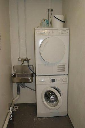

Alice написал:
Простите, но мне задача по установке колонны из стиральной машины и сушки в довольно глубокую и не широкую нишу, еще и с подходом только спереди и с одного бока, а также с подключением обоих машин к канализации не кажется простой.
Вы лично, своими руками собрались это делать?
Alice написал:
Если бы подобные вопросы решались легко, KNOOP и другие мастера, оказывающие услуги по нестандартной установке стиралок и сушек, давно без куска хлеба остались бы.
Я не говорю, что это делается одной рукой. Это делается людьми, умеющими это делать.
ИМХО, колонну умеючи может выдвинут один мужчина (не дрищ), и снять с колонны сушку - тоже в состоянии. Двое мужчин - любого телосложения.
Наличие мозга - подразумевается.
Alice написал:
И я вообще-то тут спрашивала не только как впихнуть, но и как "выпихнуть" обратно. И че-та ни одного ответа пока не получила.
Монтируется в колонну, подключаются шланги, колонна задвигается.
При необходимости обслуживания - колонна выдвигается вся.
За колонной есть 10 см - вполне достаточно для наклона при необходимости.
Не вижу проблем вообще при правильном расположении мест подключения шлангов.
Зачем городить полки и осложнять себе жизнь - мне совершенно не понятно.

Alice написал:
Соответственно, если перед установкой сушки обвязать ее двумя транспортировоными ремнями примерно так:
то при установке ремни мешать установить сушку на стиралку не будут.
После установки их можно оставить и не снимать.
Тогда вырисовывается такая картина. Сначала ставим машинку в нишу и подключаем.
Потом возле машинки ставим какой-то устойчивый столик или еще что-нибудь подобное (строительные козлы, тумбочки и т.п.), на что можно поставить сушку и на что может взгромоздиться геркакл, который будет ставить сушку на машишнку.
Сушку ставим на столик, потом человек, устанавливающий сушку, забирается на столик, за ремни поднимает и ставит сушку на место.
После установки ремни остаются на сушке. Снимается сушка со стиралки в обратном порядке.

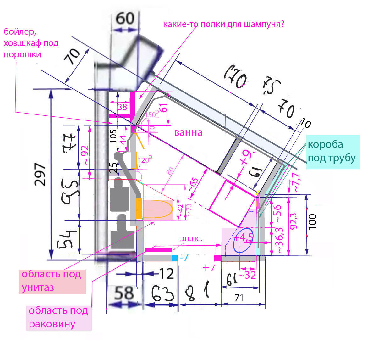

Сантехники до 6 мая ушли отдыхать, к этому времени надо что-то с подключением машинок решить.
Варианты, значит, по результатам обсуждения, получаются такие
попытаться расширить нишу. Теоретически, конкретно в этом санузле можно попытаться так сделать, сдвинув перегородки, образующие нишу под ванну. Но тогда смесак ванны получится в нише, на пути к смесакам будет внешний угол, и сифон ванны немного хуже доступен.
И ванну не пойми с каким бубном в нишу засовывать, там итак зазоры на установку посокращали, должно было быть 172, а сложилось 170.
Но все равно, больше, чем сантиметров на 10=12 расширить нишу под машинки не выйдет.
Еще сантиметров 5 можно добрать, если ванну зарезать до 165...
Получится ниша шириной не 70, а около 80-85 в черновике. Пролезут ли в такую ширину две лапы дядьки, обнимающего сушку? Или надо еще больше? Я вот со свой стиралкой эксперимент поставила. Мне бы 80 см хватило, чтобы обнять машинку в нише. Но я и не геркакл, у меня бицепсов нету и сушильную машину весом как минимум 50 кг, я без посторонней помощи не подниму. я такое только по полу куда-нибудь протолкать могу.
Забить на штатные крепежи, просто поставить сушку на стиралку.
Забить на сложности выдвигания колонны из ниши, сделать, как собирались - сушка со стиралкой одного производителя на полку или крепления того же производителя. Я бы все-таки для надежности сушку перед установкой обмотала транспортировочными ремнями.
Хуже от них не будет. С помощью них сушку можно приподнять вверх и снять со штатных крепежей, если это, конечно, не крепеж от Канди по всем правилам, когда к корпусам обеих машин какие-то соединительные железки прикручиваются.
Обратиться к KNOOP, или к pool, или в одну лавку, которую я нарыла в интернетах, и которая тоже делает полочки под стирпалки и сушки, и сделать в нише полку под сушку. причем, наверно, какую-нибудь съемную. чтобы можно было поставить и подключить машинку, потом установить полку, потом сушку.
Попытаться реализовать план, по которому стиралка и раковина располагаются под общей столешкой, столешка уходит в глубину ниши, сушка стоит на столешке. Возможно, реализовать этот вариант тоже может помочь KNOOP. Как и дверки для хозшкафа жалюзийные сделать. Это, как я понимаю, вообще их конек. Сантехшкафы с жалюзийными дверями-книжками.

И там нет прямого угла, ванну не получится просто взять, и задвинуть в нишу. Там, я предполагаю, придется ее как-то вертикально или под углом в отведенную нишу запихивать. Ну, в крайнем случае заштробят.
Я понимаю, почему вы пишете, что лучше поменьше. Ванну ставила, плитку от борта ванны класть пробовала, в чем может быть заморочка, когда оштукатуренная ниша 172, а ванна - 170 понимаю.
Но мне кажется, лучше уж потом голову поломать, чем зазор закрыть, если плитку тонкую выберут, чем что-нибудь не влезет.
Каменщик или кто-то другой решил, что надо 170. И запас на установку, штукатурку, и криворукость каменщика не нужен.
Как сложили, так сложили, я так понимаю, на переделки настроя нет, надо по-бырому. Решат как-нибудь вопрос на месте. Плитку класть будут вроде те же товарищи, что перегородки ставили. Сами потом и будут разбираться, если не влезет. Как-нить решат.

Alice написал:
Так на плане размеры без штукатуркм..
смысл обсуждать стены без штукатурки без указания ее слоя и кривизны стен?
Alice написал:
Проблемы на ровном месте.
Alice написал:
Это ключевое слово.
Alice написал:
Просто нужно проверять работы поэтапно. Инструментально.
А стаким подходом на криворукого каменцика... а если он завалит стену на 5см?
Alice написал:
Это как это нет настроя? А если не соблюдены критичные размеры? Ерунду уже начинаете писать, чесслово

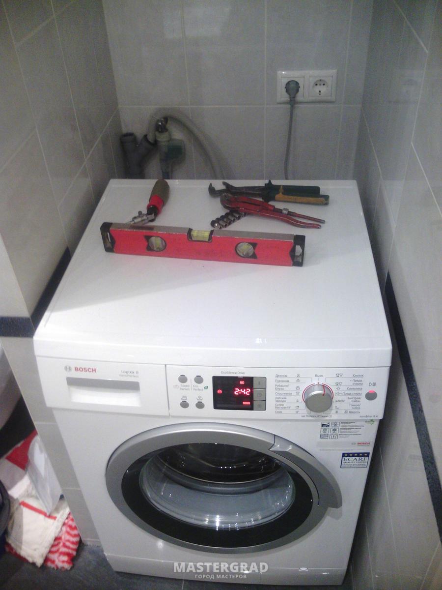

У меня такое мнение:
Подключения надо делать качественно и из качественных комплектующих (банальность, но ....), тогда никаких проблем не будет, но тем не менее делать это лучше в "мокром" месте. Тогда выдвигание будет нужно только для ремонта техники. Воду за машинками для надежности подключать не через угловой кран, а через уголок - а краны пусть себе будут в доступном месте - там где им и положено - на коллекторе.
У уголка намного меньше шансов потечь, чем у крана. Да и краны, для их долгой и счастливой жизни надо крутить ХОТЯ БЫ раз в месяц, а позади техники - это делать не реально.
К слову - воткнуть шланг в манжету 40х25 - качественным, надежным решением я назвать не могу.

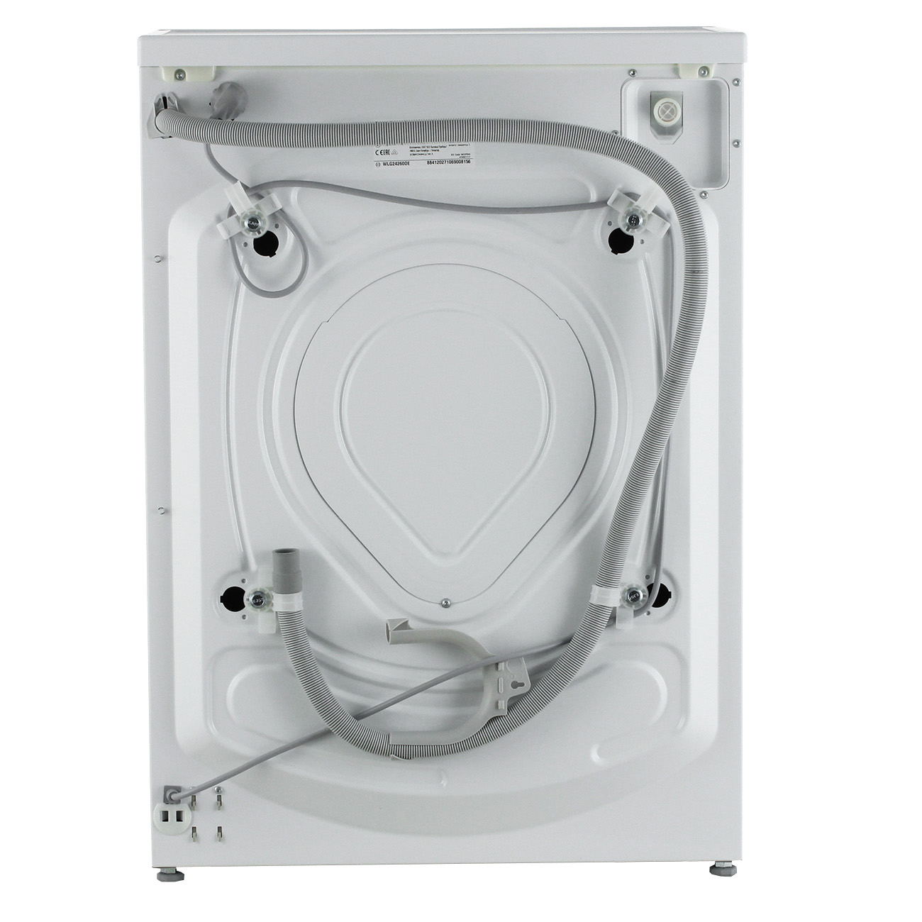

При зазоре позади техники в 10см по крышке - вагон места, чтобы подключить шланги, и даже при наклоне (чтобы хватило подсунуть под ножки 3мм чего-то скользкого) одной машинки и тем более всей колонны ничего никуда не упрется, если делать подключение на высоте 60 (от плоскости опоры, для сушки - плюс высота стиралки - если в колонну) и не выше (канализации, по типовому букварю, воду там же или ниже).
Если вдруг, чудом не хватит места - никто не мешает в местах подключения сделать небольшую нишу - глубина 3см - решит все мыслимые немыслимые теоретические проблемы.
К слову, еще раз - подключение Макальпайновским уголком с отражателем - в габарите макс 40мм от стены (без отражателя - меньше). Как можно в это упереться при наклоне даже отдельно стоящей стиралки не в колонне?
Длины штатных шлангов за глаза хватает, чтобы сделать подключение не задвинутой техники стоящей в колонну на задней стенки ниши.
Просвет в 60см между боковой стенкой ниши и техникой вполне позволяет это сделать, если сантехник нормальных габаритов, а не боец-сумоист Собрать колонну из не задвинутой в нишу техники любого бренда - не проблема вообще - доступ есть со всех сторон.
Технику хоть одну, хоть в колонне без проблем можно задвинуть в нишу используя скользящие подкладки. Эти подкладки потом можно вытащить чуть наклонив колонну на себя из под задних ног, и из под передних - чуть наклонив колонну в сторону ниши.
Крайне желательно иметь ровный пол, чтобы ножки можно было отрегулировать в не задвинутом положении, как минимум задние.
Передние можно уже потом отюстировать по диагональному тесту, и желательно - на отжиме.
Отдельно стиралка без проблем задвигается без подкладок по влажному полу в легкую не напрягаясь.
Выдвинуть колонну без проблем можно также с помошью скользящих подкладок.
Даже если не выдвигать колонну, то двое мужчин в состоянии снять сушку со стиралки (погуглите вес, если, конечно ноги сушки не притянуты скобами) без всяких багажных ремней и танцев с бубном. Но!!! очень желательно иметь пространство сверху 15 и более см...
Зазоры в 15-20мм по бокам - более чем достаточны для задвигания и выдвигания, и работы (по крайней мере нормальной полноразмерной не трясущейся стиралки).
Что Вы изобретаете в типовом не сложном вопросе - мне лично не понятно
Буду признателен pool и Knoop если они прочитают пункты выше, и поправят, или опровергнут если в чем не прав.
Этот на 32, есть - на 40.
32 лучше - т.к. вставляется в 40 каналью через манжету.
(40й - через манжету в 50, если там вдруг по недосмотру оказалась труба 50)
Манжету надо подбирать качественную (не ту, которые везде валяются) в которой уголок сидит очень плотно и не выдергивается.
Я еще делаю некоторый технологический колхоз с уголком, чтобы гарантированно не вылетел при любых (разумных!!! ) нагрузках на выдергивание.
На фото - если убрать отражатель - можно затолкать уголок глубже - и габарит уже будет определяться резинкой шланга натянутой на штуцер.
К слову - стащить шланг с ерша уголка практически нереально, если плотно посадить его на ерш - хомут не нужен совсем.
