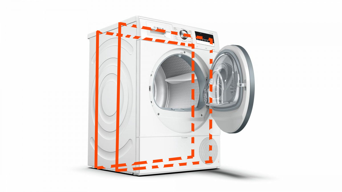

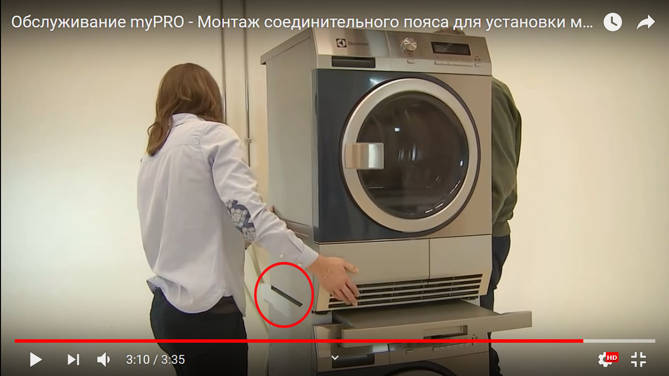

Усиленно перевариваю вашу идею по поводу поводу подъемника. Пересмотрела видео-инструкцию Электролюкса по установке их машинок в колонну на штатную полку: !#[https://youtu.be/MqSnWlKakCE] Заметила, что форма полки такая, что после установки на нее сушки сбоку между машинками остаются зазоры. Вот, обвела на скрине, где получается зазор: Соответственно, если перед установкой сушки обвязать ее двумя транспортировоными ремнями примерно так: то при установке ремни мешать установить сушку на стиралку не будут. После установки их можно оставить и не снимать.
Тогда вырисовывается такая картина. Сначала ставим машинку в нишу и подключаем. Потом возле машинки ставим какой-то устойчивый столик или еще что-нибудь подобное (строительные козлы, тумбочки и т.п.), на что можно поставить сушку и на что может взгромоздиться геркакл, который будет ставить сушку на машишнку. Сушку ставим на столик, потом человек, устанавливающий сушку, забирается на столик, за ремни поднимает и ставит сушку на место. После установки ремни остаются на сушке. Снимается сушка со стиралки в обратном порядке.
Как думаете, реально так ее запихнуть и выпхнуть обратно?
Только этот вариант получается не универсальным. Годится только для таких креплений сушек на стиралку, при установке на которые сбоку остается зазор, и никаких дополнительных манипуляций с подкручиванием задних ножек сушки или прикручиванием к корпусам машинок соединительных планок не требует.

Alice, вы видите кто сушку поднимает? Из собранной колонны в нише в одиночку мужик значит вытащит. Подставить столик на колесиках нужной высоты, через верх сушки закинуть ремень, сдернуть на себя, чтобы передние ножки встали на столик, наклонить разгрузив задние ножки, выкатить, наклонить назад, столик вкатить. Несколько итераций и машинка на столике. Установка в обратном порядке.
