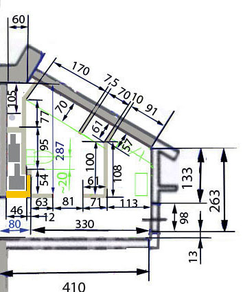

Варианты, значит, по результатам обсуждения, получаются такие
  1. попытаться расширить нишу. Теоретически, конкретно в этом санузле можно попытаться так сделать, сдвинув перегородки, образующие нишу под ванну. Но тогда смесак ванны получится в нише, на пути к смесакам будет внешний угол, и сифон ванны немного хуже доступен. И ванну не пойми с каким бубном в нишу засовывать, там итак зазоры на установку посокращали, должно было быть 172, а сложилось 170. Но все равно, больше, чем сантиметров на 10=12 расширить нишу под машинки не выйдет. Еще сантиметров 5 можно добрать, если ванну зарезать до 165... Получится ниша шириной не 70, а около 80-85 в черновике. Пролезут ли в такую ширину две лапы дядьки, обнимающего сушку? Или надо еще больше? Я вот со свой стиралкой эксперимент поставила. Мне бы 80 см хватило, чтобы обнять машинку в нише. Но я и не геркакл, у меня бицепсов нету и сушильную машину весом как минимум 50 кг, я без посторонней помощи не подниму. я такое только по полу куда-нибудь протолкать могу.
  2. Забить на штатные крепежи, просто поставить сушку на стиралку.
  3. Забить на сложности выдвигания колонны из ниши, сделать, как собирались - сушка со стиралкой одного производителя на полку или крепления того же производителя. Я бы все-таки для надежности сушку перед установкой обмотала транспортировочными ремнями. Хуже от них не будет. С помощью них сушку можно приподнять вверх и снять со штатных крепежей, если это, конечно, не крепеж от Канди по всем правилам, когда к корпусам обеих машин какие-то соединительные железки прикручиваются.
  4. Обратиться к KNOOP, или к pool, или в одну лавку, которую я нарыла в интернетах, и которая тоже делает полочки под стирпалки и сушки, и сделать в нише полку под сушку. причем, наверно, какую-нибудь съемную. чтобы можно было поставить и подключить машинку, потом установить полку, потом сушку.
  5. Попытаться реализовать план, по которому стиралка и раковина располагаются под общей столешкой, столешка уходит в глубину ниши, сушка стоит на столешке. Возможно, реализовать этот вариант тоже может помочь KNOOP. Как и дверки для хозшкафа жалюзийные сделать. Это, как я понимаю, вообще их конек. Сантехшкафы с жалюзийными дверями-книжками. ;)

Alice написал: попытаться расширить нишу.
ИМХО, ниша с запасом по 2см с каждой стороны - достаточна
Alice написал: И ванну непойми с каким бубном в нишу засовывать, там итак зазоры на установку посокращали, должно было быть 172, а сложилось 170.
И хорошо, что 170, ну может 170,3...170,5 - идеально
Alice написал: Но тогда смесак ванны получится в нише, на пути к смесакам будет внешний угол, и сифон ванны немного хуже доступен.
эти вещи смотрятся обычно на месте.
Alice написал: если ванну зарезать до 165...
выбор очень невелик
Alice написал: Получится ниша шириной не 70, а около 80-85 в черновике. Пролезет ли в такую ширину две лапы дядьки, обнимающего сушку? Или надо еще больше?

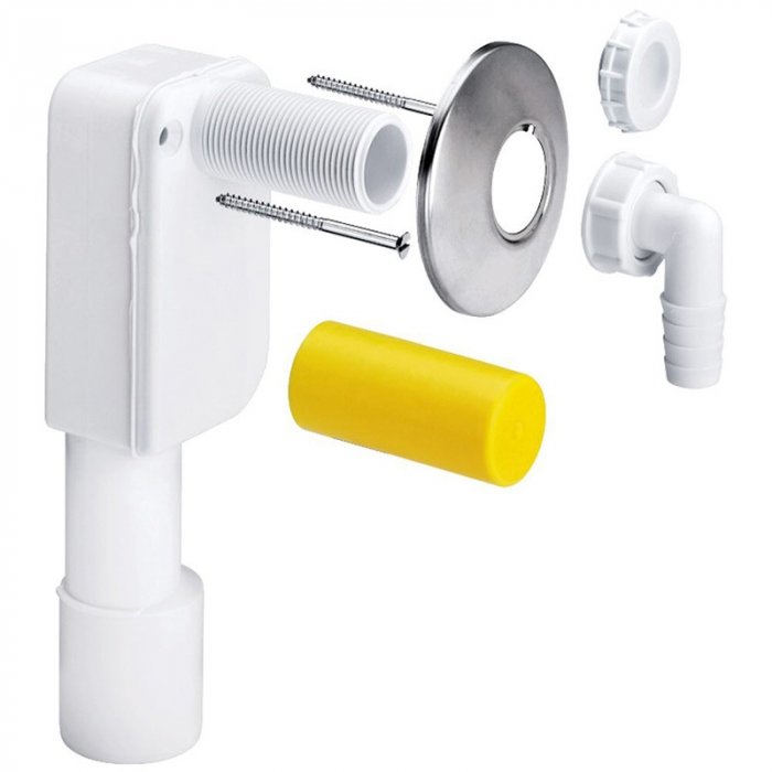

Эм... Я думаю, всю колонну наклонить - не реально. Внизу за машинкой труба, которая уходит на раковину, и которую заштрабливать в стену не собирались, т.к. ее за машинками не видно. Кроме того, для подключения стиральной машины закуплен гидрозатвор Виега модель 5635.7, а он довольно габатирный и они там теперь голову ломают, а куда его пристроить, чтобы стиралка полноразмерная поместилась.
Мои предложения свелись к следующему - а) не ставить гидрозатвор, сделать сифон из шланга машины, б) поставить закупленный сифон на какую-то из боковых перегородок в нише вплотную к углу, в) заменить сифон на другой, более компактный, например, на трубный сифон виега для подключения бытовой техники модель 7985.80, либо на гидрозатвор Виега модель 5636.1, г) подлкючение машинок к канализации сделать в соседнем помещении прихожей, через которую все равно пойдет труба на раковину. Там соорудить маленький короб-техшкаф, проковырять отверстия в перегородке, шланги машинок после установки в нишу вытащить с помощью шнуров в прихожку. вот эта треугольно-кошмарная часть квартиры целиком:
Решение, что делать с гидрозатвором, пока не выбрано. Думают. Холивар между Вадимом М и Техник-саном на тему "с гидрозатвором Виега стиралку подключать или без" в форуме ракопала, сбросила семейству для размышления. Но если его все-таки поставят за машинками, я думаю, не прокатит вариант колонну назад наклонить, чтобы вытащить из ниши. В гидрозатвор может упереться. Еще, может, и подавить его.

Не мне. Семье, которой я пытаюсь помочь. А у них свои представления об эстетике. И если они хотят машинки одного производителя в одном дизайне, то переубедить будет сложновато.
BV написал: И хорошо, что 170, ну может 170,3...170,5 - идеально
Так на плане размеры без штукатуркм... И там нет прямого угла, ванну не получится просто взять, и задвинуть в нишу. Там, я предполагаю, придется ее как-то вертикально или под углом в отведенную нишу запихивать. Ну, в крайнем случае заштробят. Я понимаю, почему вы пишете, что лучше поменьше. Ванну ставила, плитку от борта ванны класть пробовала, в чем может быть заморочка, когда оштукатуренная ниша 172, а ванна - 170 понимаю. Но мне кажется, лучше уж потом голову поломать, чем зазор закрыть, если плитку тонкую выберут, чем что-нибудь не влезет.
Каменщик или кто-то другой решил, что надо 170. И запас на установку, штукатурку, и криворукость каменщика не нужен. Как сложили, так сложили, я так понимаю, на переделки настроя нет, надо по-бырому. Решат как-нибудь вопрос на месте. Плитку класть будут вроде те же товарищи, что перегородки ставили. Сами потом и будут разбираться, если не влезет. Как-нить решат.

BV написал: Если Вы себя понимаете - это хорошо, но я точно не понимаю это без эскизов.
Был такой эскиз в теме. Сырая еще идея: www.mastergrad.com/forums/t291389-stiralnaya-i-sushilnaya-mashiny-v-nishe-v-stolbik/?p=6604820#post6604820 С котиком шутка ))) Насчет того, что в санузел надо еще кошачий лоток впихнуть, узнала совсем недавно.
