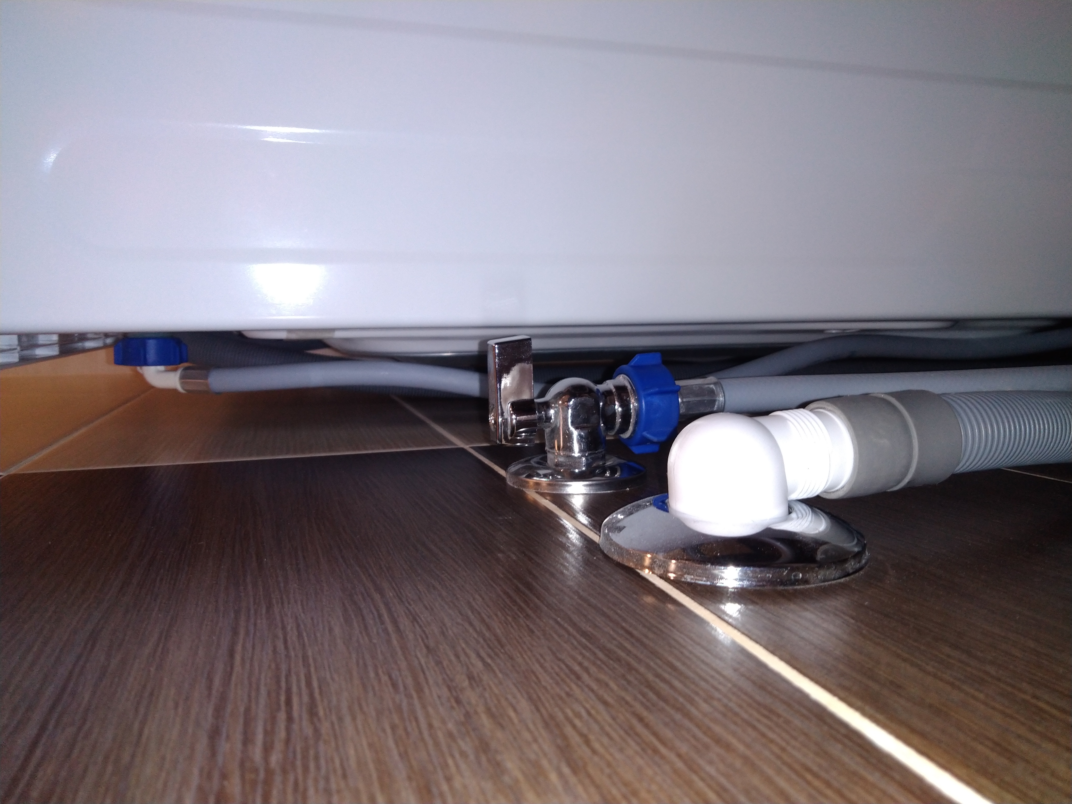

Этот на 32, есть - на 40. 32 лучше - т.к. вставляется в 40 каналью через манжету. (40й - через манжету в 50, если там вдруг по недосмотру оказалась труба 50) Манжету надо подбирать качественную (не ту, которые везде валяются) в которой уголок сидит очень плотно и не выдергивается. Я еще делаю некоторый технологический колхоз с уголком, чтобы гарантированно не вылетел при любых (разумных!!! :)) нагрузках на выдергивание. На фото - если убрать отражатель - можно затолкать уголок глубже - и габарит уже будет определяться резинкой шланга натянутой на штуцер. К слову - стащить шланг с ерша уголка практически нереально, если плотно посадить его на ерш - хомут не нужен совсем.
