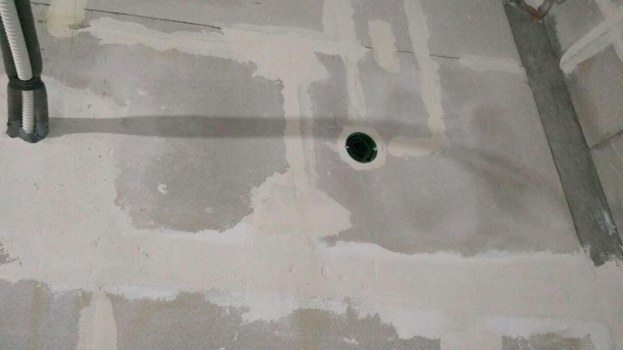

Предыстория такая (можно пропустить): Ошибся я немного с разводкой электрики - от щитка до места, где будет висеть кондиционер кабель со своим автоматом есть. Но понадобилась еще одна линия для приточки. А ее нет. Решил запитать от той же линии, что и кондиционер. Вообще мощности линии на кондиционер с приточкой вместе взятые хватает за глаза. Но в инструкции к приточке написано, что других включенных приборов в линии быть не должно. Ну и ладно, просто не буду включать их одновременно (приточка больше всего потребляет когда подогревает входящий воздух, то есть зимой, а зимой кондиционер уж точно не работает).
Так вот, просто запараллелить кондиционер и приточку не очень хочется. Потому что, например, когда будет работать приточка, напряжение будет подаваться и на кондеционер (хоть он и выключен).
Итак. Сейчас это выглядит так:
от щитка в квартире кабель приходит в подрозетник, который будет скрыт внутренним блоком кондиционера (в этом подрозетнике, собственно, и будет осуществляться коммутация кондиционера и питающего кабеля). Из этого же подрозетника уходит кабель на приточку.
Хочется в этом подрозетнике организовать какой-нибудь переключатель, чтобы
  • в одном положении запитывалась только приточка
  • в другом - только кондиционер
  • в третьем - и кондиционер, и приточка (четвертое положение, когда питания нет ни на том, ни на другом, не нужно, так как это решается автоматом в щитке).
А если бы эта штука была не в подрозетнике, а таким маааленьким рубильничком на три позиции, который можно аккуратно вывести и приклеить на бок кондиционера - было бы вообще супер.
Есть идеи как такое реализовать?

sandrey_, двуклавишный выключатель поставьте, на 16 ампер

Двухклавишный проходной выключатель. Если найдете на вашу мощность. Или через него управление контактором. Одна клавиша переключает питание между приборами, вторая обьединяет линии приборов для совместной работы.

Мишутк, Подскажите пожалуйста, как всё это запихнуть в подрозетник?

Rumato написал: Подскажите пожалуйста, как всё это запихнуть в подрозетник?
А что есть сомнения?
Мишутк написал: Двухклавишный проходной выключатель.
и реле ссылка

01.05.2019 в 07:47:58
Rumato написал: Мишутк, Подскажите пожалуйста, как всё это запихнуть в подрозетник?
Да, с этим засада. Вот если бы кондиционер можно было повесить левее, тогда подрозетник оказался бы снаружи блока справа. Но вряд ли это возможно без перекладывания трассы кондея. Надо узнать у кондиционерщиков...
KNOOP написал: Зачем Вам третье положение, конфликтное, согласно требованиям инструкции приточки?
Смотрите, в жару кондиционер работает. Если включить приточку, то подогрева воздуха (основной потребитель) у нее не будет (его вообще можно принудительно отключить), будет работать только приточный вентилятор. Он же потребляет там меньше светодиодной лампы - мизер. Поэтому я думаю, что, именно для этой ситуации, требование инструкции к приточке - это может просто перестраховка?.. Но в принципе - да - думаю, без этого третьего положения тоже вполне смогу прожить.

sandrey_ написал: А если бы эта штука была не в подрозетнике, а таким маааленьким рубильничком на три позиции, который можно аккуратно вывести и приклеить на бок кондиционера - было бы вообще супер.
какая проблема Али ждёт Вас ссылка Можно на таких собрать ссылка, но к ним силовое реле требуется.
