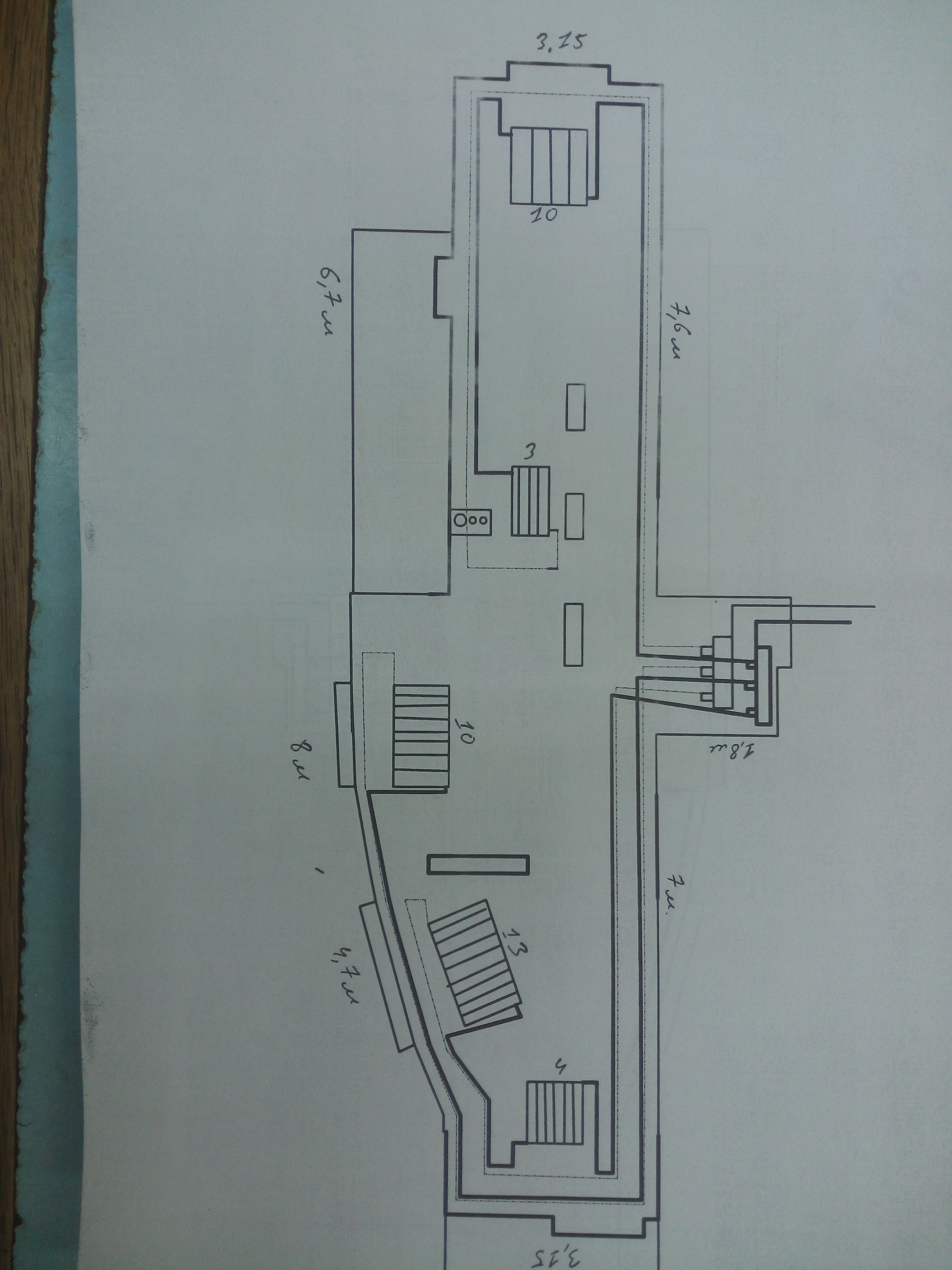

Вот моя карта . Торцовая двух комнатная квартира. По бокам указаны длины стен. Над радиаторами цифры это количество секций. Радиаторы 500 мм.

Напоминаю . На входе трубы к колекторам 25 диаметр наружный сшитый поэтилен. Давление 3 атмосферы. Трубы буду тянуть из сшитого поэтилена по стенке. Хотелось бы тянуть 16 диаметр, чтоб можно было спрятать за плитнусом . Хватит ли мне такого диаметра , или все таки требуется 20 диаметр ?

Подсчитываю общее. На одной лучевой ветки длина труб 34 метра и 17 секций радиатора . На другой ветке 40 метров и 10 секций радиатора . Третья ветка 42 метра и 13 секций радиатора

maikl2708, На фиг этот геморрой с углами длинными ветками по плинтусу? Короткими в стяжку до радиаторов и подключение из стены, и 16 трубы тогда хватит и трассы в 2-2,5 раза короче. Ну вы зациклились на плинтусе. Каждый по своему с ума сходит.

Да я бы не загонялся, просто у меня сейчас от чернового пола до потолка 2.58 метра . И это кажется что потолок давит. Сейчас если делать стяжку, это 5 см от пола и потом потолок натянуть , это ещё 7 см. То останется 2.45 см.

maikl2708 написал: Хотелось бы тянуть 16 диаметр, чтоб можно было спрятать за плитнусом .
Если хочется магистрали под плинтусом, то в Вашем случае нужно делать тройниковую тупиковую двухтрубную схему, а не коллекторно-лучевую.
И необходимый диаметр магистралей получается разными диаметрами. Диаметры рассчитывают гидравлически или берут "с запасом".
maikl2708 написал: Хватит ли мне такого диаметра , или все таки требуется 20 диаметр ?
В системе любой схемы, диаметры рассчитываются гидравлически.
Рассчитать достаточно ли для вас трубы Ф16 - невозможно, т.к. нет данных для гидравлического расчёта.

Inch1964, что то я не очень понял про топиковую систему ? На присланных картинках классическая колекторно лучевая система

maikl2708 написал: На присланных картинках классическая колекторно лучевая система
Только для теплых полов. А на картинке, радиаторная часть отопления выполнена по двухтрубной тройниковой тупиковой схеме.
В коллекторно-лучевой схеме, на каждый радиатор должна идти отдельная пара труб. Как у вас по два радиатора на луче - получится очень плохо. Либо последние в паре радиаторы греть не будут, либо гидросопротивление квартиры будет слишком большое, для необходимого для вашей схемы расхода ТН. Т.е. для завышенного расхода ТН в квартире, не хватит перепада давлений на входе в квартиру.

Гидросопротивление я могу уменьшить за счёт увеличения диаметров труб. Пока по вашим прикидкам надо ставить 20 трубу
