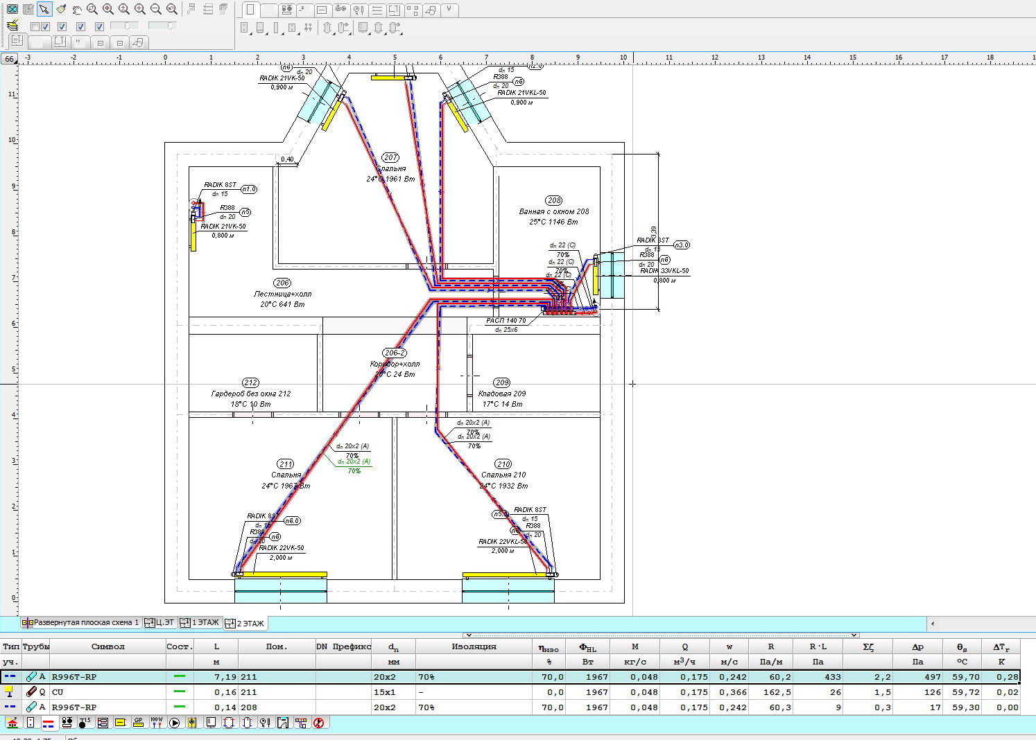

Диаметры используются по расчёту.
Ниже пример.
В помещении 211 к радиатору идет луч из труб Ф20х2,0 (в большинстве других лучей используются трубы Ф16х2,0) Удельное падение ц.давления на трубах в этом луче - 60 Па/м. Общее гидросопротивление системы 15144 Па. Дельта Т в радиаторе в рассматриваемом кольце 9,5 градусов. Расход теплоносителя через радиатор 0,175 м3/час. Реальная мощность радиатора - 1902 Вт.

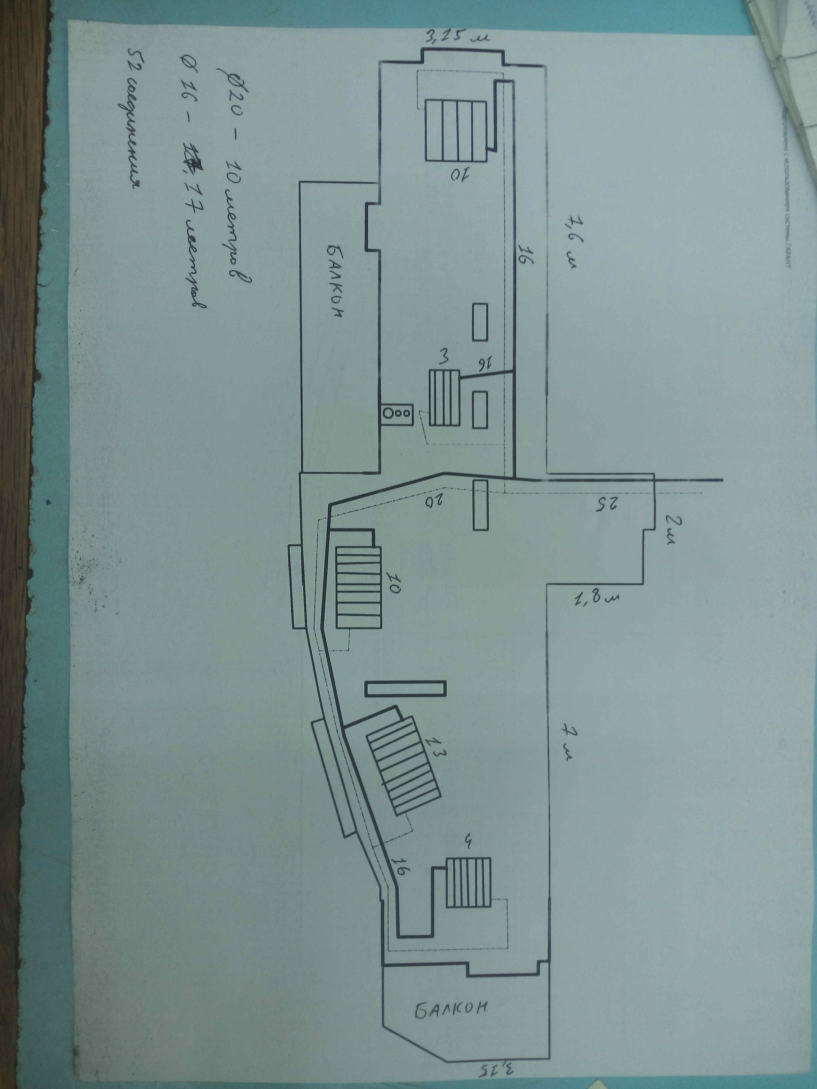

Вот у меня схема от строителей, они посередине квартиры пустили трубы . А из за того что мне надо спасти высоту потолков , я должен переделать так чтоб трубы шли по стене. Но от строителей данная схема работала 2 года и было тепло .

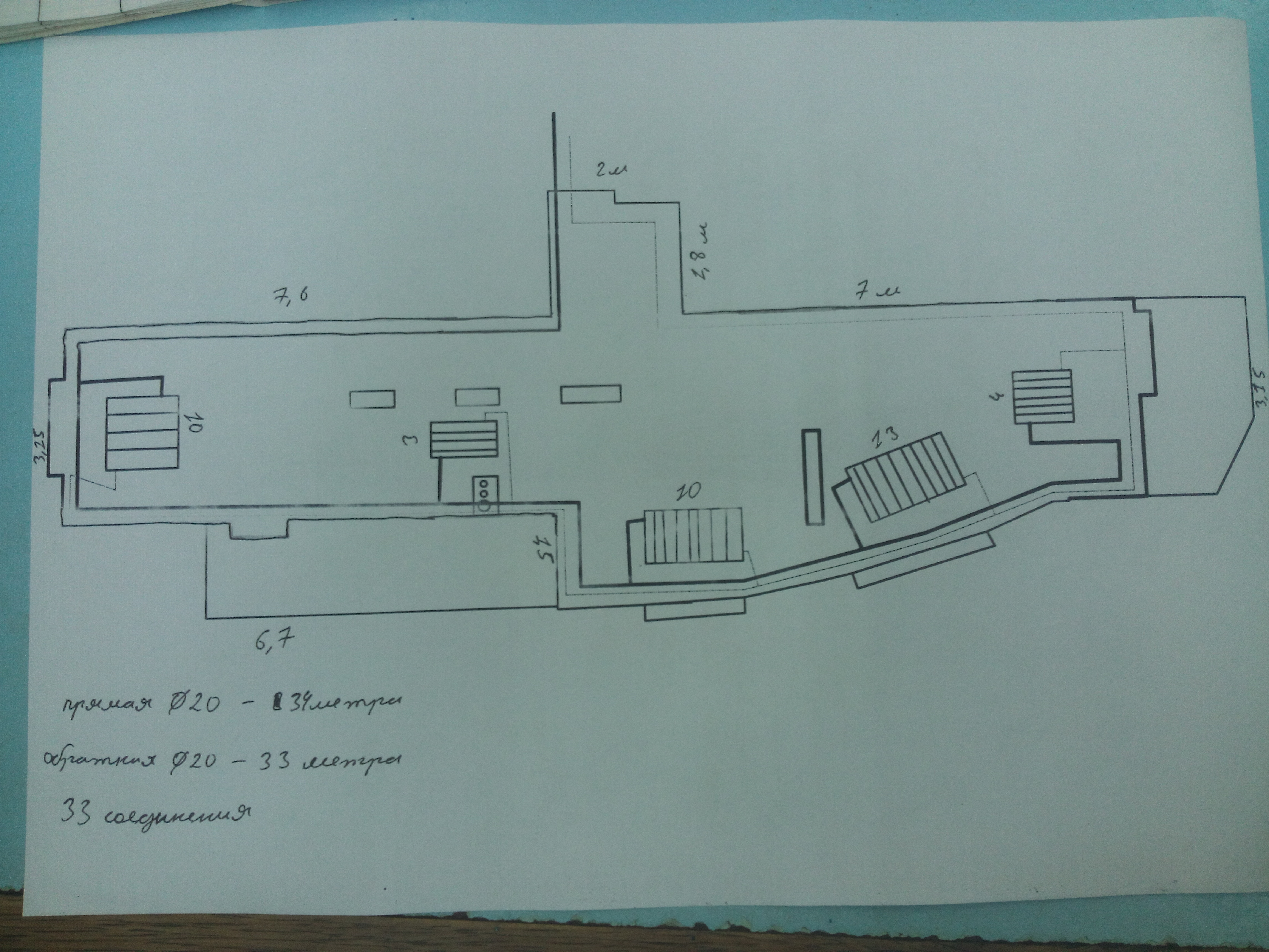

Вариант номер 1. Петля Хан....
Плюс что всего две трубы под плитусом а где то и одна всего.
Минусы, в случае аварии придется остановить отопление всей квартиры и устранять течь. А это бежать в магазин , покупать , аренда инструмента .
Второй минус 33 соединения

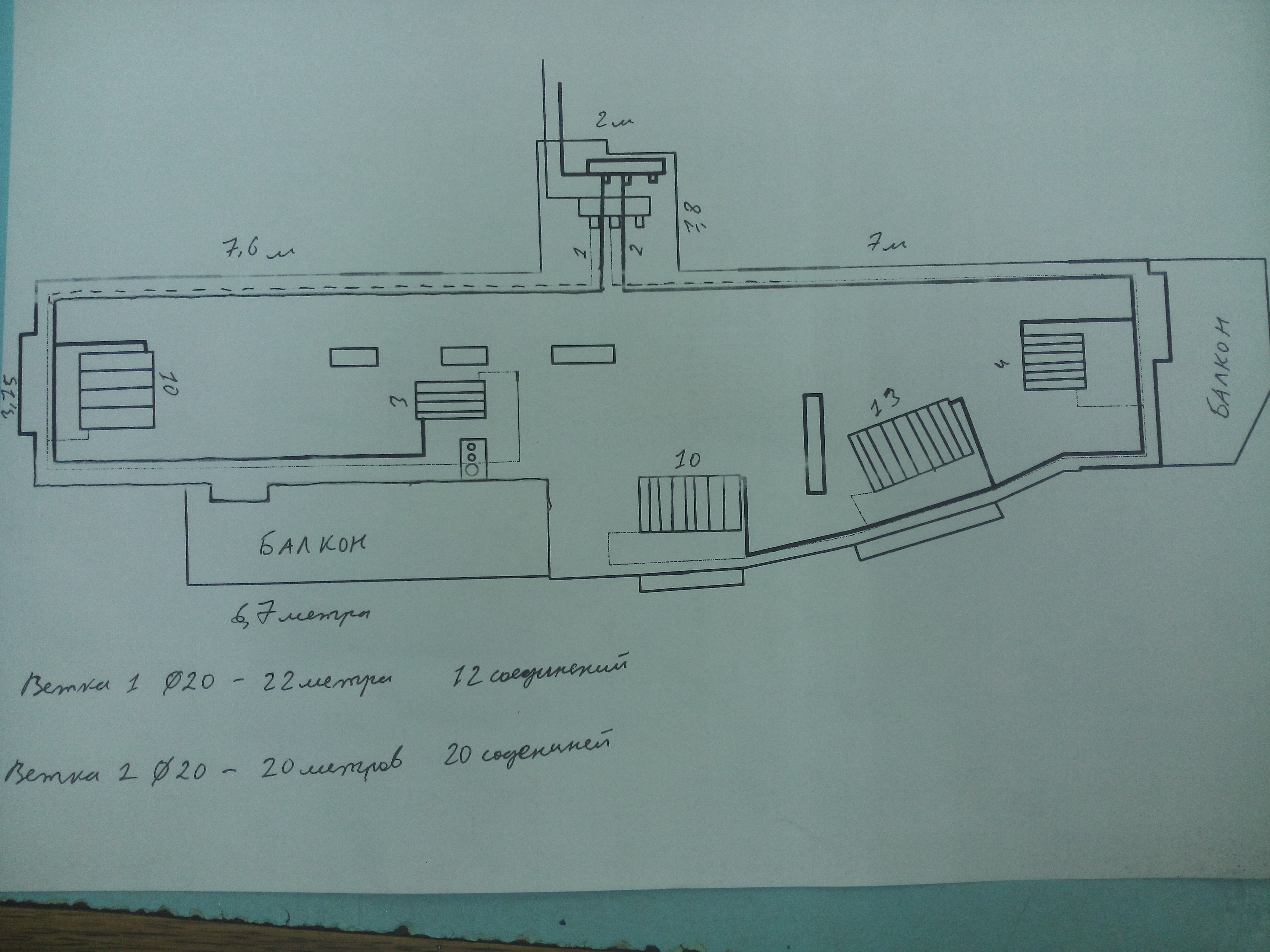

Вариант 2.
Сделать две тупиковые линии .
Плюсы, две трубы под плинтусом , удобно слить воду через колектор ,в случае аварии пол квартиры будут отапливаться , можно не так быстро приступать к ремонту .
Минусы 32 соединения и некоторые трубы будут торчать из плинтуса ( точнее нижнее подключение )

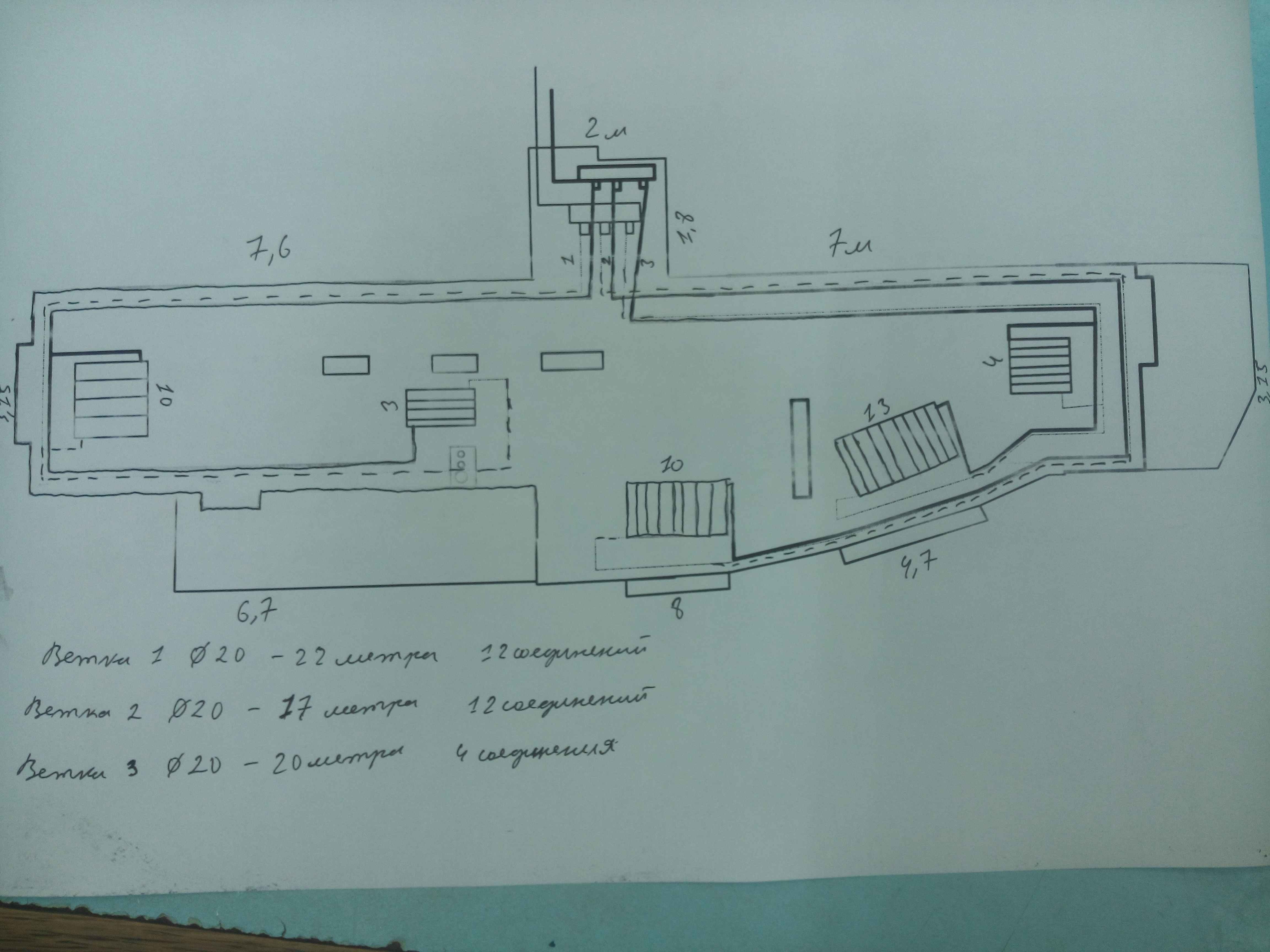

Вариант 3.
Использовать 2 тупиковые ветки и одну лучевую.
Это вариант из предыдущего, только возможно уменьшить сопротивление самой большой ветки.
Плюсы, если поставить колектор на 5 выходов, то оставшиеся 2 выхода в будущем использовать на отопление на балконах.
Минусы это 28 соединений, торчат трубы из под плинтуса. По одной стороне идёт больше труб, что могут усесться под плинтус в притык

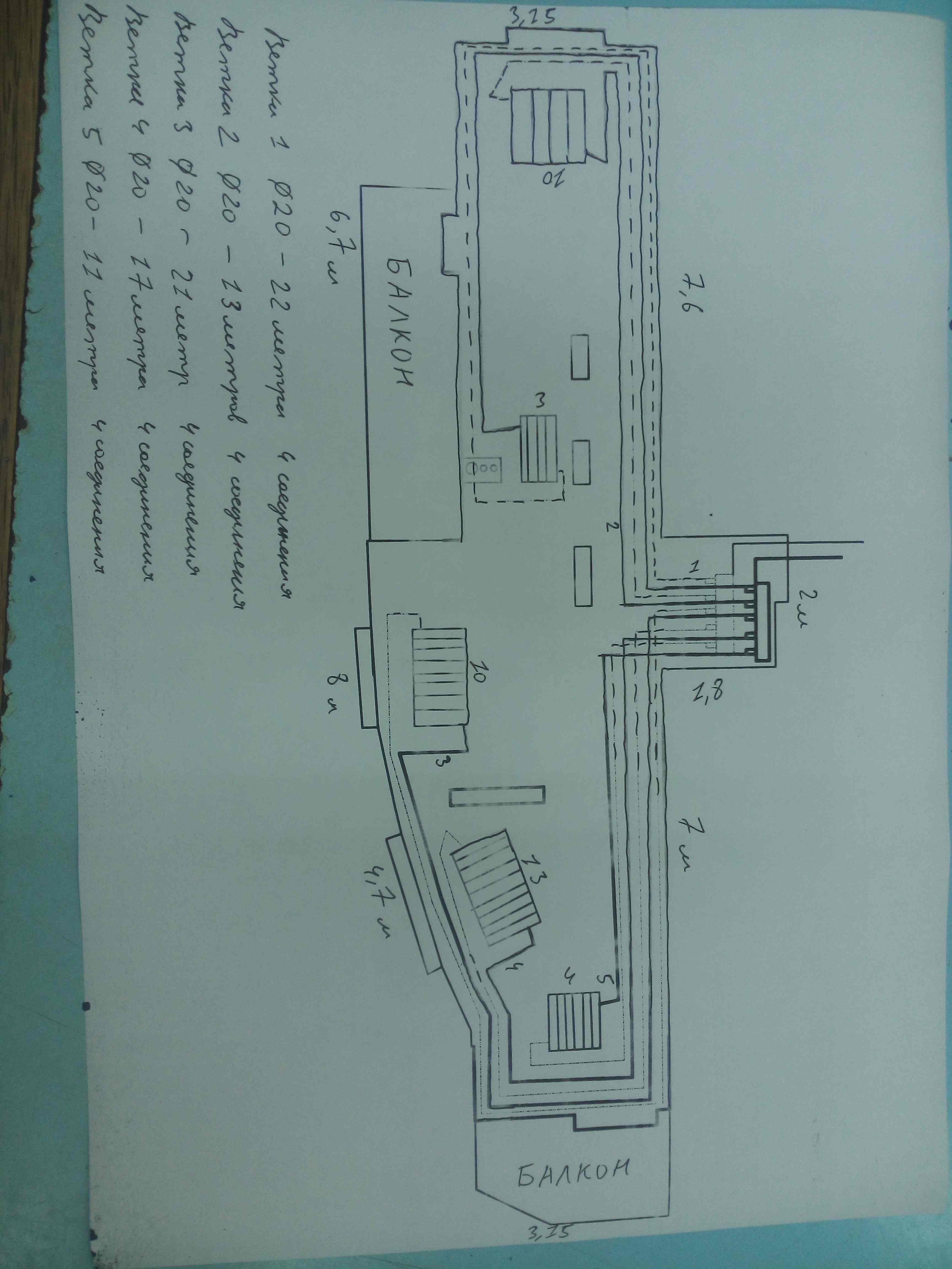

Последний вариант .
Применить колектор на 5 выходов. Сделать 5 лучей , на каждую батарею . Крайние лучи в будущем использовать для подключения балконов .
Плюсы всего 20 соединений . Можно использовать североприводы для управления температурой в каждой комнате . В случае ремонта почти вся квартира останется под отоплением .
Минусы , шликом много труб по стене, нужен специальный плинтус чтоб прикрыть их. И возможно слишком длинные лучи , что может сказаться на высоком гидросопротивление всей системы .
