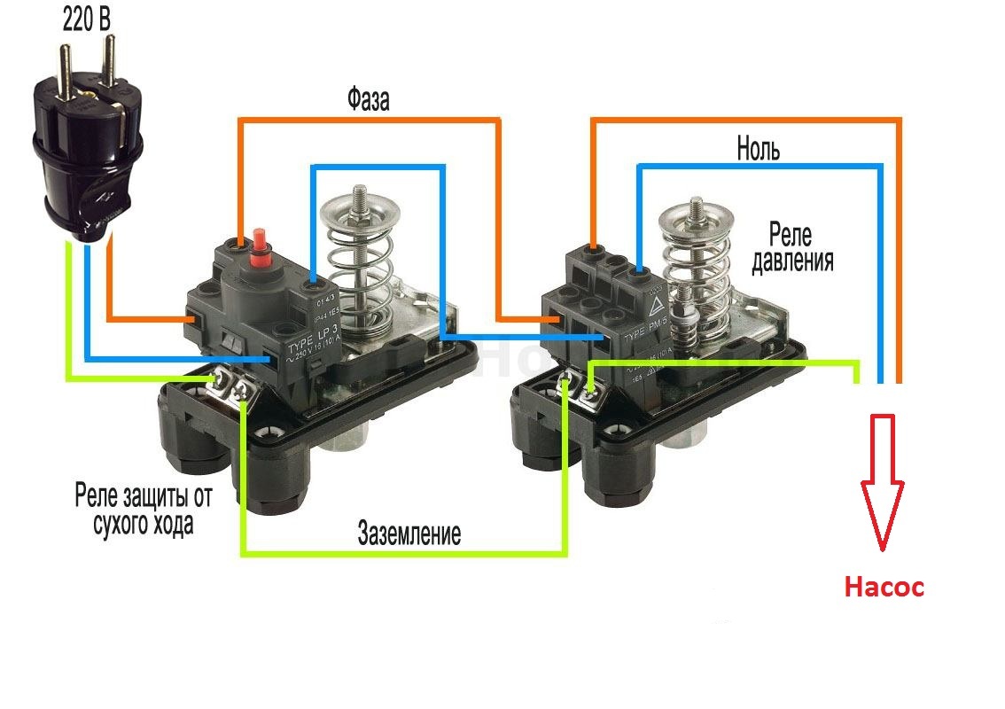

Кузнец написал: Сегодня прикупил автоматику, в комплекте не было реле сухого хода, его купил отдельно. Вопрос как правильно его подключить, имеется в виду электрическую часть?
что за автоматика? реле защиты от сухого хода подключается последовательно автоматике. В зависимости от типа автоматики, может быть без разницы до или после подключать. Если дадите название или фото того что есть, постараюсь наглядно нарисовать как подключить.
Мегавольт.,„краб” называется.
26.05.2019 в 22:23:29
Кузнец написал: ,„краб” называется.
в составе такого "краба" стоит обычное реле давления. При этом без разницы, включать реле защиты от сухого хода, до или после реле давления. Они имеют схожую конструкцию и одинаковое подключение.
Наглядно подключение выглядит примерно так:
Если попадётся, то можно купить реле защиты с уже подключенными розеткой и вилкой, тогда подключение становится ещё проще. Обратите внимание, что у разных производителей бывают разные типы подключения к трубе. Лучше сразу купить нужный фитинг, чем потом бегать и искать переходники.

Мегавольт., у меня уже все в комплекте, просто можно еще подсоединить датчик сухого хода. Так как дебет не большой( около 300литров) насос успевает выкачивать всю воду. Вот и ставлю дсх. Ну я понял уже как подключать провода, спасибо за подсказку !

Добрый день! Установил свою автоматику, работает, но надо настроить реле защиты сухого хода. Чтоб запустить систему надо на кнопочку нажать. Реле давления отрегулировал на 2бар. Так как станцию установил в колодце скважины, постоянно спускаться туда и запускать при срабатывании рзхх не хочется, автоматика как никак. Подскажите пожалуйста!
02.06.2019 в 20:52:16
Кузнец написал: Чтоб запустить систему надо на кнопочку нажать.
Ну в начальный момент,да. Далее РЗХХ должно держать само. Видимо настройки реле давления и защиты не согласованы.
Кузнец написал: Реле давления отрегулировал на 2бар.
Это верхнее или нижнее давление? Ещё нужно отрегулировать давление в гидроаккумуляторе, что бы не происходило резкого падения давления на границах срабатывания. С завода баки накачены, но давление бывает разное. Возможно у Вас оно слишком высокое. По сути отталкиваться надо от нижней настройки реле давления. Давление в расширителе должно быть на 0,2-0,3 меньше чем чем давление при котором включается насос. Соответственно РЗХХ должно настраиваться так что бы отключение происходило как можно позже. Вообще с завода обычно реле начинает удерживаться при давлении 0,7-0,9 и отключается при давлении 0,1-0,3 что значительно ниже рабочего диапазона.

С этим конечно печалька... Если часто происходит отключение, то РЗСХ можно расположить в доме, врезав в любое удобное место в системе. Тогда не нужно будет нырять в колодец. А питание к колодцу уже пустить через него. К сожалению ни РЗСХ, ни блоки автоматики не умеют сами восстанавливаться без ручного включения.

Мегавольт., сегодня был на даче, отрегулировал реле давления на 2,4 бар. Это верхняя точка. А нижняя чуть больше 1 бара держится. Но есть такой момент- когда кран открываю начинает течь вода,и давление в баке успевает спуститься до ноля за секунду до включения реле давления. Ну я думаю это из за того, что пока включится насос и создаст то минимальное давление проходит та самая секунда. Или не так?

Кузнец написал: Но есть такой момент- когда кран открываю начинает течь вода,и давление в баке успевает спуститься до ноля за секунду до включения реле давления. Ну я думаю это из за того, что пока включится насос и создаст то минимальное давление проходит та самая секунда. Или не так?
скорее всего не так. Проверьте давление в расширительном баке. Скорее всего оно выше чем нижнее давление включения насоса. Проверять и регулировать давление воздуха в баке, нужно без давления воды и при открытом кране, что бы исключить влияние давления в системе. То есть, если у Вас насос включается примерно на 1, то в расширителе должно быть 0,7-0,8 бар. Конечно всё на пределе, но вполне должно работать. Ещё можно уменьшить "дельту" на реле давления что бы рабочий диапазон вписался в 2,4- 1,4 бар. Но не все реле поддаются такой установке.
В порядке бреда... На реле ЗСХ можно примастрячить соленоид который будет нажимать кнопку на реле, а управлять им из дома или от колодца, тогда нырять туда будет не нужно. Соленоидов сейчас огромное количество, но самое простое, что приходит на ум, это автомобильные приводы дверей или замка домофона.
