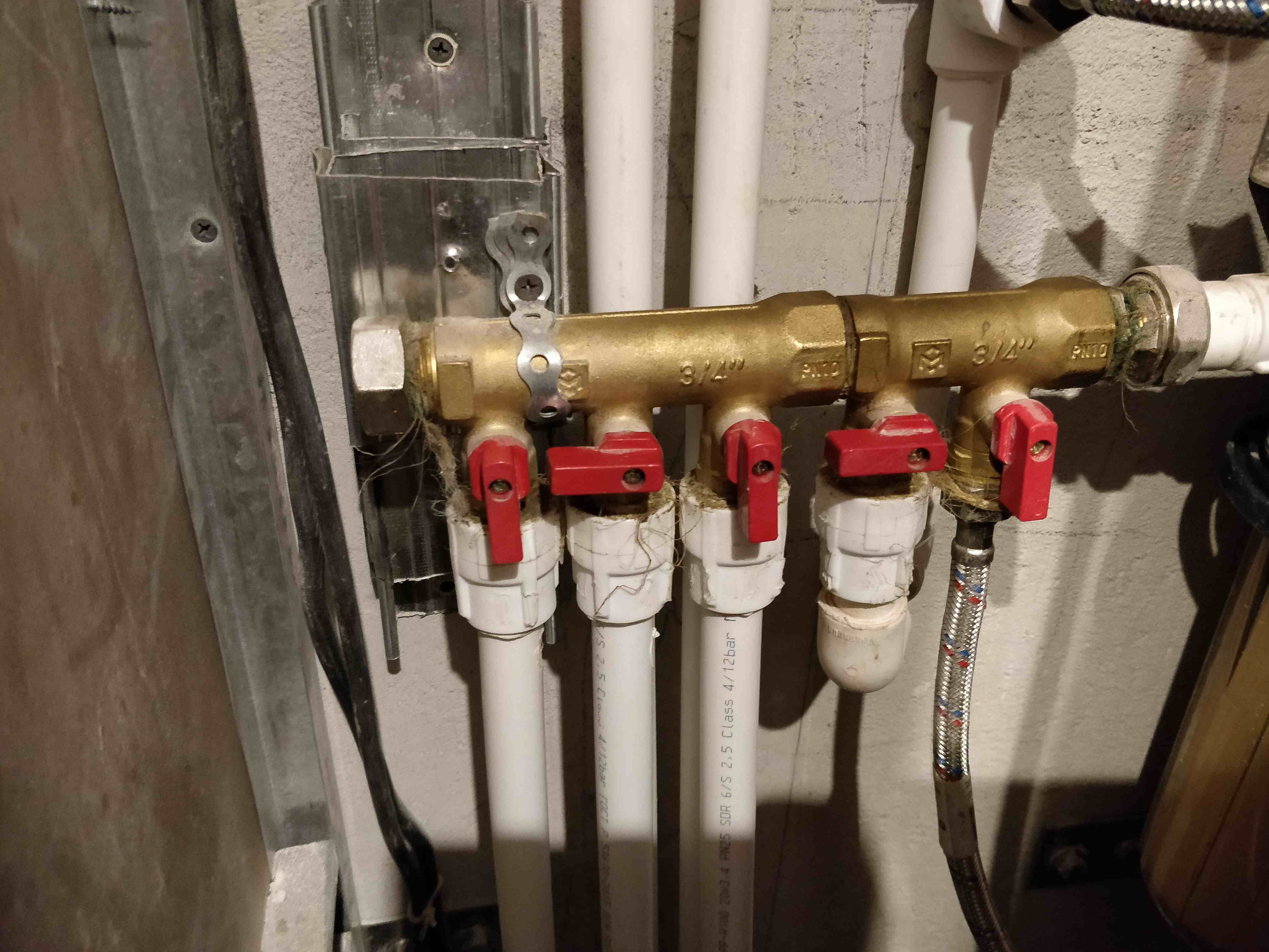

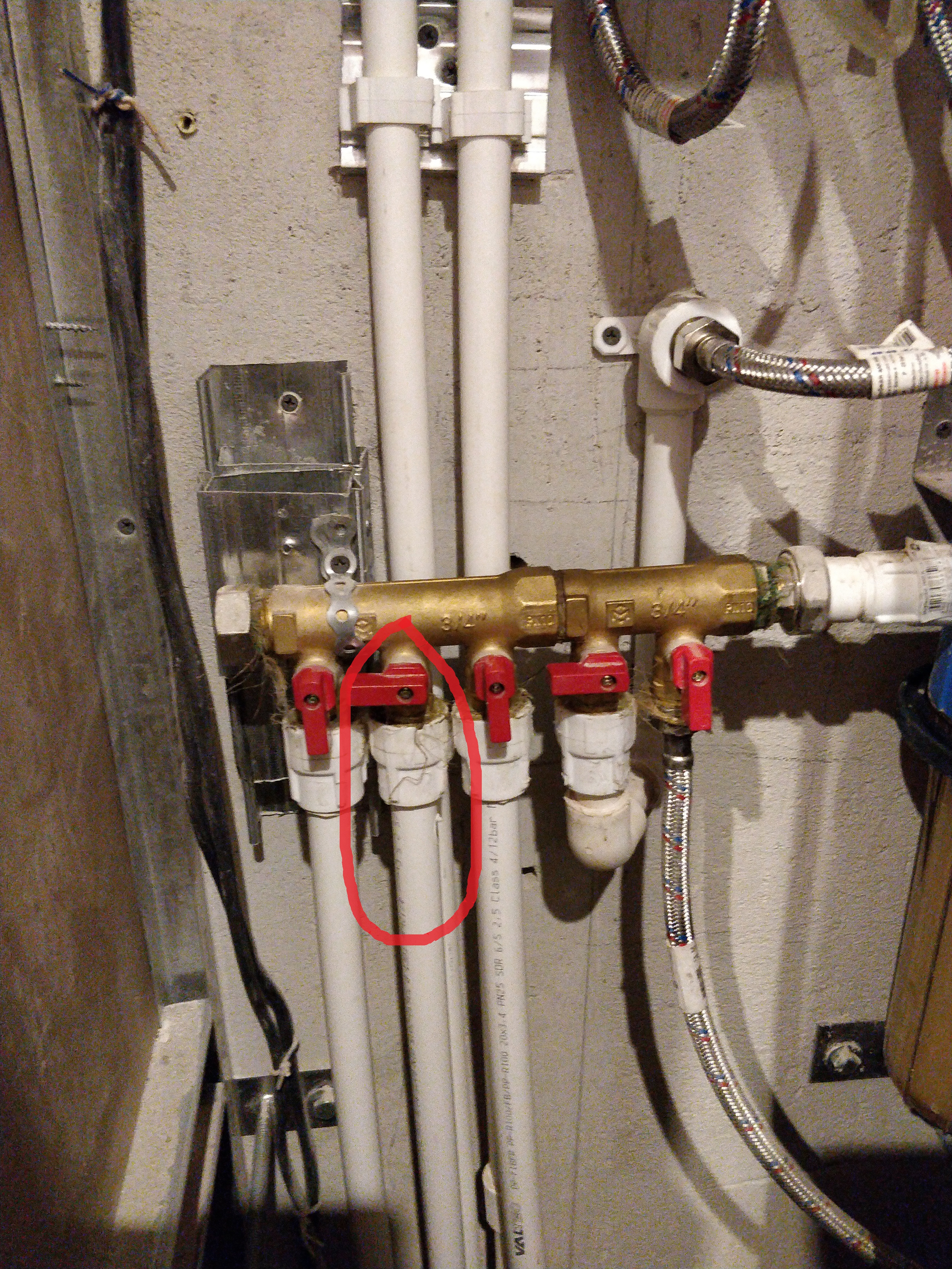

Добрый день! Возникла проблема: подтекает соединение полипропиленовой трубы и коллектора. На фото подтекающее соединение выделено. Не могу разобраться, как это исправить и что с этим делать. Пробовал гуглить: в интернетах подобные соединения везде сделаны через некую "американку": там можно ключом подтянуть гайку в случае подтекания. А что можно подтянуть у меня? Пластиковая труба вместе с пластиковой "гайкой" напрямую вкручены в коллектор. Если я попытаюсь затянуть эту пластиковую гайку, то кажется она начнет крутиться вместе с трубой.
Есть ли какие-то варианты устранения своими силами? Может замазать герметиком? Что-то подкрутить? Или нужно срезать трубу и паять заново? Заранее спасибо за советы!

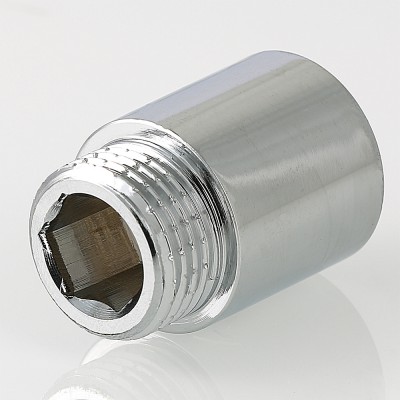

HrundelB, мда, смешная конструкция :) Срезать, открутить, посмотреть на освободившийся торец резьбы убогого коллектора, если поясок плоский - использовать сразу муфту с накидной гайкой, если узкий/неровный - накрутить удлинитель сначала.

HrundelB написал: Пластиковая труба вместе с пластиковой "гайкой" напрямую вкручены в коллектор. Если я попытаюсь затянуть эту пластиковую гайку, то кажется она начнет крутиться вместе с трубой
Всё верно
HrundelB написал: Или нужно срезать трубу и паять заново?
да, припаять за место муфты неразъемной накидную гайку как у Mazayac на фото

Mazayac, можно без удлиннителя, если использовать вставку с переходом от конуса на плоскость.

Mazayac написал: Срезать, открутить, посмотреть на освободившийся торец резьбы убогого коллектора, если поясок плоский - использовать сразу муфту с накидной гайкой, если узкий/неровный - накрутить удлинитель сначала.
То есть я правильно понимаю, что трубу придется отрезать и наращивать новым куском? Со спайкой по середине соответственно? И также нужна спайка с муфтой? То есть самостоятельно этого не сделать, нужен мастер-сантехник с паяльным аппаратом.
молоток написал: да, припаять за место муфты неразъемной накидную гайку как у Mazayac на фото
Я так понимаю это вообще адский колхоз, эти неразъемные муфты? Может имеет смысл если и вызывать мастера, то переделать все трубы на такие накидные гайки? Чтобы в будущем хоть что-то откруть/прикрутить можно было.

HrundelB написал: То есть я правильно понимаю, что трубу придется отрезать и наращивать новым куском? Со спайкой по середине соответственно? И также нужна спайка с муфтой? То есть самостоятельно этого не сделать, нужен мастер-сантехник с паяльным аппаратом.
Если труба не поддаётся вверх и ее не хватает то придется наращивать куском трубы через соединительную муфту
HrundelB написал: Я так понимаю это вообще адский колхоз, эти неразъемные муфты? Может имеет смысл если и вызывать мастера, то переделать все трубы на такие накидные гайки? Чтобы в будущем хоть что-то откруть/прикрутить можно было.
Ничего плохого в них нет. Они отвратительно запакованы изначально у вас, что со временем может дать течи. Паковать нужно уметь, качественно загерметизированное соединение не даёт в дальнейшем проблем. Переделывать на американку капающее соединение, желаете все ? пожалуйста, но пока они не сочатся.

молоток написал: Если труба не поддаётся вверх и ее не хватает то придется наращивать куском трубы через соединительную муфту
Понял, то есть можно попытаться срезать "под горлышко", взять муфту с гайкой по длиннее и тогда возможно удастся натянуть без наращивания.
молоток написал: Ничего плохого в них нет. Они отвратительно запакованы изначально у вас, что со временем может дать течи. Паковать нужно уметь, качественно загерметизированное соединение не даёт в дальнейшем проблем. Переделывать на американку капающее соединение, желаете все ? пожалуйста, но пока они не сочатся.
А почему отвратительно запакованы? Потому что используется лен? Или потому что подтекать начало через полгода? :) Просто сегодня подтекает одно, через месяц начнет подтекать другое. Если каждый раз вызывать мастера - то может выйти намного дороже, чем если за один выезд заменить сразу всё. Правда при условии, что новый мастер будет правильно запаковывать.
Кстати как думаете, есть ли шанс правильно починить самому, взяв паяльник в аренду в каком-нибудь Петровиче, например? По факту там получается одну пайку надо сделать... Правда опыт нулевой в этом. :confused:

HrundelB написал: то есть можно попытаться срезать "под горлышко", взять муфту с гайкой по длиннее и тогда возможно удастся натянуть без наращивания
Именно
HrundelB написал: почему отвратительно
На первый взгляд понятно от торчащих волос, какими то ошмётками, свежего льна и не видно. Уплотнять резьбу нужно правильно не абы как мотать, с использованием уплотнительной пасты.
HrundelB написал: подтекать начало через полгода?
Неизвестно когда может всплыть. Но как сделано у вас лучше не оставлять а переделать всё за один раз, мастера накладно периодично вызывать.
HrundelB написал: Кстати как думаете, есть ли шанс правильно починить самому, взяв паяльник в аренду
Почему бы и нет, посмотрите обучающие видео, потренируйтесь на каких-нибудь отрезках труб.

HrundelB, через какое то время может потечь сам коллектор сальниками крановых штоков. И это лечится только заменой коллектора. Можете сразу сменить коллектор на группу тройников из полипропилена. Этот дешевый пластик в дешевых руках оказывается совсем недешевым. В природе были цанговые соединители, допускающие зажим полипропиленовой трубы, что соединяются с помощью гаечных ключей. Можно их поискать.
