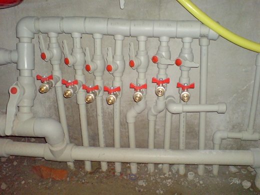

cineman, то есть нужно взять 5 тройников, 5 кранов, нарезать 10 кусочков трубы по 2 см, далее совершить 10 паек, чтобы соединить тройники между собой, потом совершить еще 10 паек, чтобы присоединить все краны - и так это будет надежно? Примерно как на картинке? То есть основная идея просто в том, чтобы можно было по отдельности менять ломающиеся краны? А они точно должны прямо так быстро ломаться?
Честно говоря, мне наоборот казалось, что цельной коллектор гораздо надежнее, чем 100 паек на коленке. Где-нибудь плохо схватится и привет. Ну по крайней мере я, пожалуй, ввиду полного отсутствия опыта не рискнул бы так сейчас делать. Мне бы одно место хотя бы запаять надежно)
cineman
cineman
Регистрация: 12.06.2008
Сообщений: 15975
16.05.2019 в 17:35:11
HrundelB, вообще без кранов
HrundelB
HrundelB
Регистрация: 15.05.2019
Сообщений: 45
16.05.2019 в 17:48:10
cineman, всё гениальное - просто) А как же воду то перекрывать? Трубы идут к ванне, раковине, стиральной машинке - все они замурованы в стены и из стены торчит лишь розетка. Еще труба (точнее подводка) к инсталляции. И еще подводка к нагревателю. Оба они за фальшстеной, там тоже больше негде краны то ставить. Сломалось что-то одно - придется отключать всю квартиру. Как-то не правильно это.
