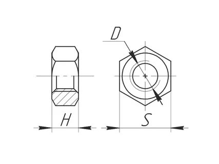

Белоснежка12 написал: успела замерить только длину грани гайки в смесителе. Где-то 18-19 мм. Ключ какого размера нужен?
Ключ из предыдущего вашего сообщения с размером до 30-35 мм между шлицами гайки. Так что вполне подойдёт если у вас 18-19 мм.

ser000, Это точно? Гайка ведь не квадратная, а шестигранник. Плохо у меня с геометрией. :cool:

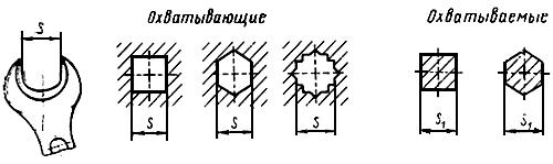

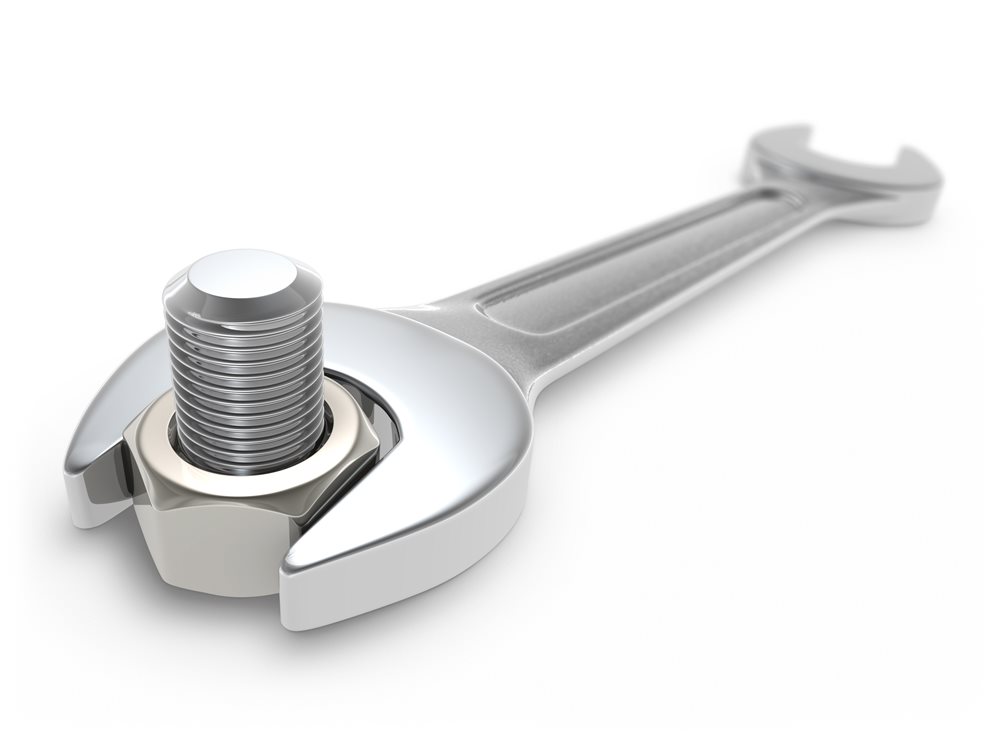

Белоснежка12 написал: Это точно?
Ключ:
Гайка:
Ключ с гайкой:
