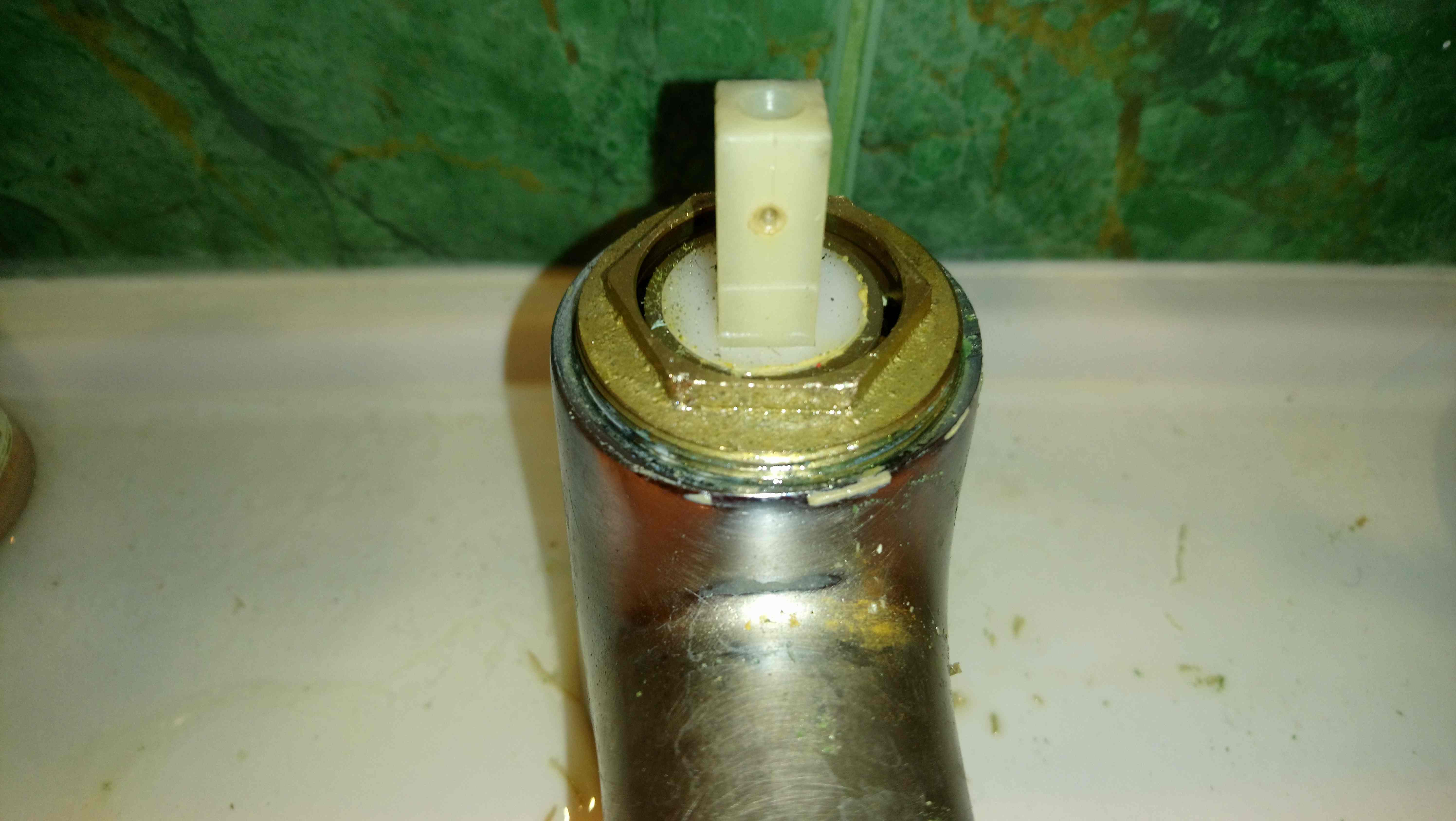

Смеситель не держит воду. Течёт из крана, когда он закрыт. Пытаюсь открыть, чтобы починить. Не могу отвинтить гайку. WD на пол часа замочила, кручу против часовой. Аж корпус смесителя смещается, а она всё равно, не идёт. Обычного разводного ключа нет, только как на фото. Подскажите, как открутить, кроме как позвать мужчину, мастера или купить ключ. Ещё есть способы?

Белоснежка12, грубая сила. Больше усилие нужно чтобы сорвать данную гайку посаженную на клей

Белоснежка12, Попробуйте все-таки прибегнуть к тем "трем вариантам" которые на данный момент не рассматриваете? Мучаясь с данным ключом вы только можете усугубить проблему, сорвав грани на гайке, соответственно потом открутить будет еще сложнее.

Белоснежка12, образно говоря да, но так можно полагать, черт возьми на что там она посажена или закисла. Вам не легче от этого.
Konstantin77 написал: Мучаясь с данным ключом вы только можете усугубить проблему
Да для такого ключа нужно больше прикладывать усилия в виду его конструкции, в отличии от разводного. Но и имея разводной ключ данной силой можно пренебречь учитывая Белоснежка12 женщина. Он вам так и скажет какого размера нужен ключ.

В первую очередь нужен накидной или торцевой ключ (головка). Любым другим сломаете гайку, если не при откручивании - то при закручивании. Размер можно измерить линейкой, а лучше штангенциркулем. Без демонтажа смесителя рискуете свернуть крепление, возможно вместе с подводкой.

strider1978 написал: Без демонтажа смесителя рискуете свернуть крепление, возможно вместе с подводкой.
Серьёзно? Я прочла много статей, где не сказано про то, что нужно демонтировать смеситель.

В первую очередь - закрыть подачу воды! :)
По фото сложно судить, не тот ракурс. Но, как бы там уже не перескочил виток не резьбе.но это не точно. (с)
Конечно, нужен правильный ключ. Но и этим можно попробовать расшатывать вправо-влево, удерживая корпус.
Проще вызвать мастера с Шведиком/Книпексом ! :)

Белоснежка12 написал: корпус смесителя смещается, а она всё равно, не идёт.
Так держите смеситель крепче.
