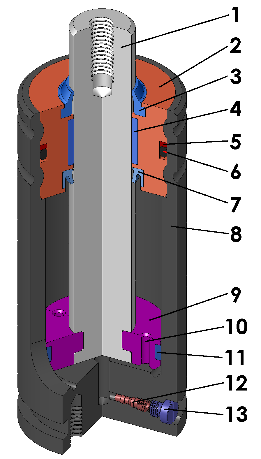

На рисунке сможешь указать последовательность? 7- односторонний манжет, который позволяет заправить пружину. как и что и в какой последовательности резать и варить ??? https://upload.wikimedia.org/wikipedia/commons/1/13/Gas-spring_numbered_120.png

резать завальцовку варить либо утолщение трубы для нарезки резьбы либо варить край насаженной муфты

Прежде чем резать нужно стравить давление. А с этим есть определённые проблемы.
