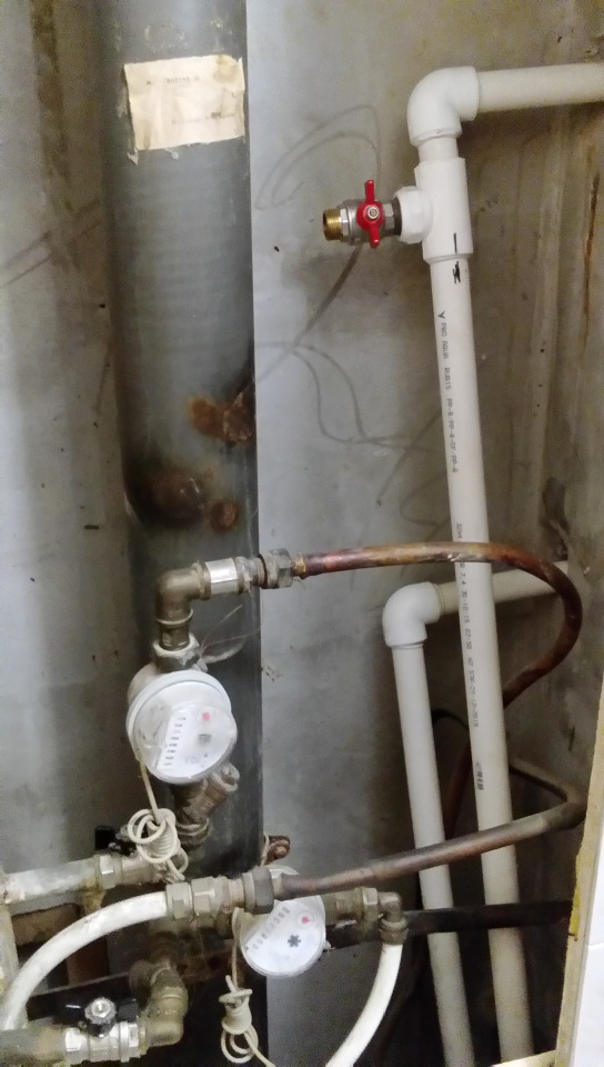

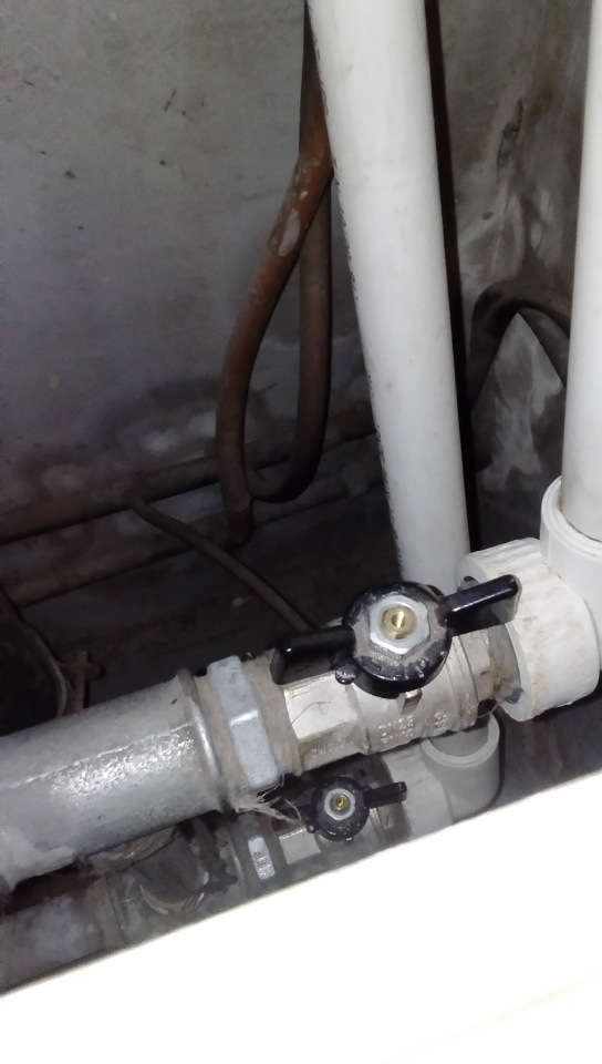

Здравствуйте, прошу вас посоветовать как решить следующую проблему: на 10 дней отключали горячую воду - сейчас включили, но полотенцесушитель не нагревается. Всегда получалось это сделать путем сгона воздуха, но сейчас этот способ не помогает. Фото конструкции полотенцесушителя прилагаю. Воздух сгонял так: 1) перекрывал верхний черный кран рядом с перемычкой и на половину открывал верхний красный кран на полипропилене, предварительно присоединив к нему шланг для сгона воды в унитаз. При этом согнался воздух, а вода из шланга не пошла - полотенцесушитель не нагрелся 2) еще так делал: ненамного открывал верхний красный кран на полипропилене при открытом верхнем и нижнем черном кране рядом с перемычкой - тоже без результата.
Что можно еще сделать, кроме как открутить полотенцесушитель и заново его поставить? Спасибо.

такая конструкция была сделана с свое время слесарями из ЖЭКа, снова вызывать слесарей смысла нет - они разберут ПС - после чего он будет течь, можно что-то придумать сейчас? Ведь есть кран для сброса воздуха.

zigmund написал: такая конструкция была сделана с свое время слесарями из ЖЭКа, снова вызывать слесарей смысла нет - они разберут ПС - после чего он будет течь, можно что-то придумать сейчас? Ведь есть кран для сброса воздуха.
zigmund, кран для сброса воздуха обязан быть в самой верхней точке. А теперь посмотрите на свою фотографию...
Верхнюю гайку у ПС ослабляйте - оттуда воздух попрёт. Эрзац-решение следующей ступени - переварить тройник с краном на горизонтальную трубу.

При такой подводке кран для стравливания воздуха должен располагаться в самой верхней точке конструкции. При наличии отсекающих кранов позволяющих отключить ПС тут неспешной работы на 15 минут. Одна подмотка и три пайки. Деталей: ПП тройник, кран, переход ПП-металл.
