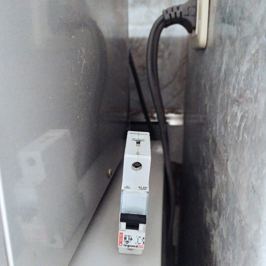

Serge3leo, 1.А какой смысл в персональном АВДТ, если есть общие на квартиру? 2.А о случаях внутреннего выгорания платы вытяжки, при внутреннем КЗ - не слыхали? А о пожарах из-за гирлянд? А о внутренних КЗ в реле напряжения?

MaSeVi написал: продолжайте "разводить" людей на деньги, гадя им в уши своей чушью бесконечного размера...
Ладно бы только на деньги, он же на опасные для жизни фокусы подстрекает. :)

Radio написал: Поставил персональный автомат между розеткой и свч. Пока, вроде, работает. Всё норм. :yu:
Radio, порадовали! :D

elalex написал: 8.Между розеткой вытяжки и вытяжкой - должен стоять персональный автомат 1-2А.
Это называется,слышал звон .Конечно, 2А автоматы,ставят на вытяжку,но только в щите,для NF-C 15-100 это норма
