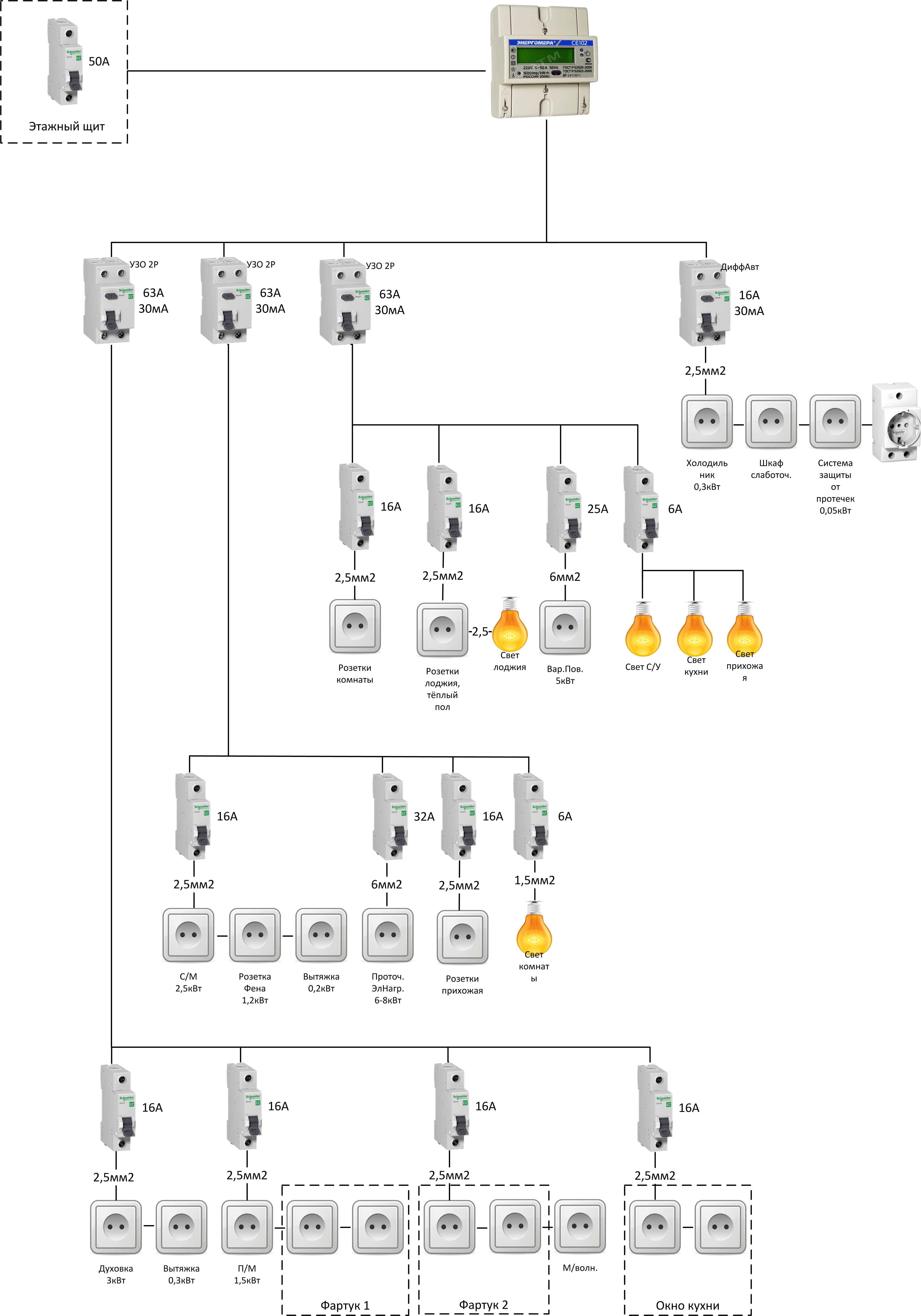

shaco написал:
elalex написал: shaco, По последней приведенной схеме: 0.Красивые картинки нужны детям, электрикам достаточно 1-линейной принципиальной схемы. 1.Автоматы различаются не только по номиналами, но ещё и про защитным характеристикам. На лестнице должен быть автомат D, а групповые В. 2.Вводной автомат в квартире - ни к чему. 3.В квартире не должно быть бытовой техники, не защищённой УЗО. Кстати, УЗО типа А. 4.На сечение розеточных линий 2,5мм² я ставлю автоматы В20. В каждую комнату пускаю 2 розеточные линии 1,5мм² на автоматах В13. 5.Идея отдельной розеточной линии на лоджию, да еще 2,5мм² - сомнительна. 6.Линий освещения достаточно две, на автоматах не более В6, на разных УЗО. 7.Проточный водонагреватель 8кВт даёт 3л/мин, это несерьёзно. 8.Между розеткой вытяжки и вытяжкой - должен стоять персональный автомат 1-2А. 9.Сечение 2,5мм2≈5кВт, таких линий на кухню обычно достаточно 2-3.
elalex, уважаемые профи,
Откорректировал как понял ) Посмотрите, пожалуйста, посоветуйте
Мастера, будет ли конструктивная критика? ;-)

03.10.2019 в 17:42:21
shaco, На варочную панель 4 кв.мм Убрали бы Вы проточные - ерунда это всё. И я бы взял 3 УЗО и кучку АВ, а АВДТ исключил, или этот АВДТ под дурацкие неотключаемые линии?

03.10.2019 в 21:40:24
dokar, кап.ремонт пока не добрался до электрики. Потом нет уверенности, что оптимально собрал... Я ж не электрик )
shaco
shaco
Регистрация: 29.05.2019
Сообщений: 43
03.10.2019 в 21:50:05
MaSeVi, Спасибо за ответ! Авдт под дурацкие неотключаемые... Не считаете нужным? Санузел маленький. Куда бойлер повесить ума не приложу, поэтому и хотел проточный поставить. Подумаю ещё раз. А на плиту хотел 6мм2 проложить так сказать на перспективу.
MaSeVi
MaSeVi
Регистрация: 08.10.2009
Сообщений: 18358
03.10.2019 в 21:57:40
shaco,
  1. Не считаю нужным, но решать только Вам;
  2. Необязательно брать бойлер на килолитры, можно изучить относительно плоские, которые при старании разместяться в с/т шкафу;
