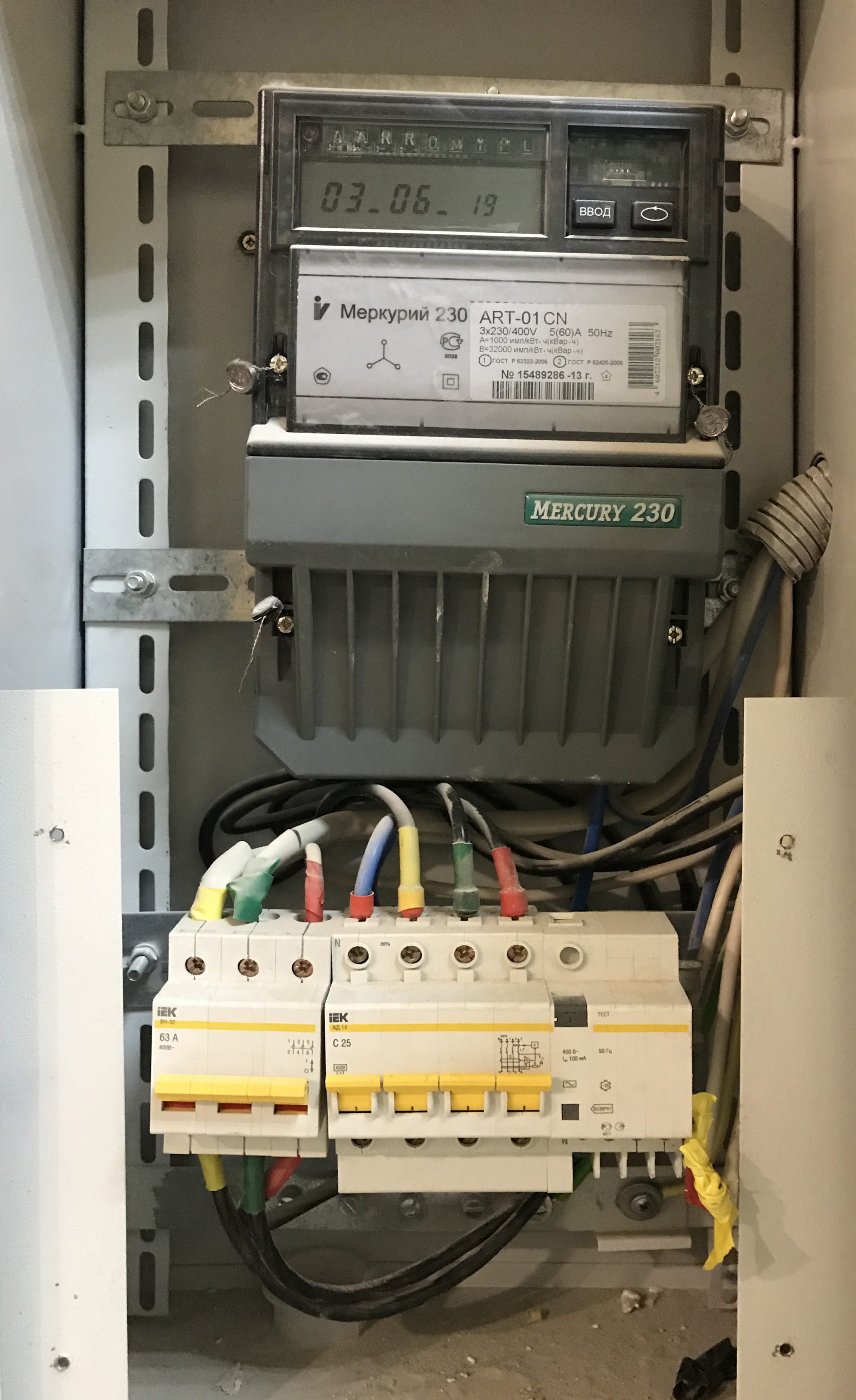

Вот как выглядит этажный щит сейчас:
справа внизу жёлто-зеленый провод, дающий надежду встретить там землю. как можно было сделать так криво - выше моего сознания, ногами что ли пытались его собрать... а ведь делали профессионалы, к которым тут регулярно рекомендуют обратиться.

Провёл разведывательное мероприятие и сфотографировал щит соседа:
Путём несложных мероприятий, он впихнул вторую дин-рейку и разместил там реле напряжения (как я предполагаю) и контактор.

Dron/9K, Справа есть дверка , дающая доступ к стояку ?
Да, ни фига.

03.06.2019 в 21:07:25
dokar, Да, но я не посмотрел насколько там свободный доступ - часть дверей опечатана УК.

03.06.2019 в 21:19:45
Dron/9K, Я это к тому что земля ной провод должен приходить на шину , а уже от нее распределяться по консолям щитов, дверкам и по квартирам . Нагнуть бы бы управляйку за это . А то привели все на консоли, как видно .
