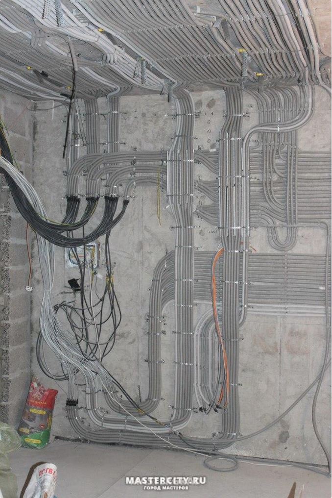

Dron/9K написал: по ощущениям порядка 100 кабелей: 24 линии света + не меньше кнопок + блоков розеток больше чем линий света + стационарные потребителей + аквастопы
Не считая ШИМ-ов (или линий к светильникам), датчиков движения, возможно концевиков, ввода и прочей "мелочи". Многовато. Даже на два щита. Посмотрите фото в интернете, для самых "гикнутых" щитков. Посчитайте кол-во линий. Прикиньте как будет выглядеть (про монтаж промолчу). Даже если все без гофры. Вот тут порядка 50-60 линий:
Dron/9K
Dron/9K
Регистрация: 30.09.2017
Сообщений: 1734
04.06.2019 в 09:14:30
ну зачем же Вы это на ночь глядя показали?! всю ночь снились кошмары... пожалуй нужно еще раз соразмерить собственные силы.
правда, я не планировал такой кошмар устроить, а хотел два лотка 200х50 пустить - один направо, другой - налево от щита, и из лотков уже спускать кабели в помещения... но всё равно как-то кошмарно выглядит. нарежу-ка я пожалуй 100 хвостов кабеля и посмотрю как оно в объеме будет выглядеть :)
