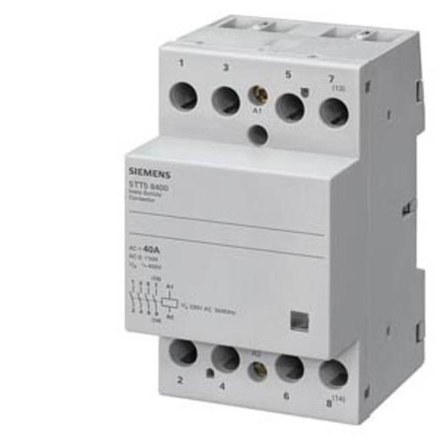

MaSeVi написал: Не забудьте контактор для этого РКН...
спасибо, но иного я и не предполагал, да и с одним перекидным контактом тяжело три фазы коммутировать :)))))

MaSeVi, у реле напряжения что я рассматриваю один или два перекидных контакта для управления контактором. без контактора не обойтись при всём желании :) я правильно понимаю, что нужно брать НО контактор, чтобы напряжение на катушку через НО контакт реле напряжения подавалось только в случае кондиционного напряжения

Dron/9K написал: нужно брать НО контактор
Да...

MaSeVi,
А вот скажите, рубить три фазы или три фазы и ноль? какой бы контактор ставили?
